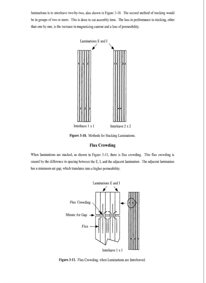

NIXIE Napisano Decembar 26, 2017 Share #155 Napisano Decembar 26, 2017 4 hours ago, ZZZ said: nemas procep na toroidnom jezgru. Na EI, M, i U jezgrima, recimo cak i kada se napakuju lamele, "da nema" procepa 1xE + 1xI, ipak postoji. Recimo sa slaganjem 2 ili 3 iste lamele u nizu taj procep se moze i povecati... Zar se stavlja EI sa procepom za mrežne (napojne) trafoe, ja sam mislo da to ide samo za izlazne kod lampaša i one male signalne odnosno samo kad na primaru imaš DC komponentu? Link to comment Podeli na ovim sajtovima More sharing options...
Fukushima Napisano Decembar 27, 2017 Share #156 Napisano Decembar 27, 2017 "Postojanje procepa egzistira" pozdravio te Sojic ☺ Link to comment Podeli na ovim sajtovima More sharing options...
ZZZ Napisano Decembar 27, 2017 Share #157 Napisano Decembar 27, 2017 On 26/12/2017 at 1:56 PM, NIXIE said: Zar se stavlja EI sa procepom za mrežne (napojne) trafoe, ja sam mislo da to ide samo za izlazne kod lampaša i one male signalne odnosno samo kad na primaru imaš DC komponentu? pa rekoh kod ei i ovih drugih lamela koje imaju komplementarni element cak i ako se sloze naspramno, naizmenicno E-I pa I-E uvek postoji neki jako mali gap. I tako se slazu za mrezne. Medutim taj jako mali gap se moze mimalno i povecati ako se slaze 2 x E-I pa onda 2 x I-E ili po 3 lamele u istom smeru gde se taj procep jos malo poveca. Preko 3 lamele u istom nizu se ne preporucuje u literaturi za mrezne trafoe. To je za specificne slucajeve kada postoje veci pikovi napona pa da taj blago povecani procep donekle "uspori" te pojave. Medjutim smanjuje se efikasnost i iskoristivost, a povecanje procepa bi trebalo da prati i povecan broj namotaja u primaru (pa i u sec) zbog toga sto se menja i indukcija trafoa? Link to comment Podeli na ovim sajtovima More sharing options...
vladd Napisano Decembar 27, 2017 Share #158 Napisano Decembar 27, 2017 Postoji lagana devijacija polja. Procep pomera nagib krive magnecenja, sto bi se reklo "usporava" prilaz zasicenju. A posto su mikrodomeni koji se magnetisu blizu, "u dometu", prakticno je uticaj malenog procepa minoran. Link to comment Podeli na ovim sajtovima More sharing options...
vladd Napisano Decembar 27, 2017 Share #159 Napisano Decembar 27, 2017 Sto je interesantno, da torusom se potpuno ne izbegava devijacija polja, samo se seli u razmaknute kalemove. Nije devijacija polja u gvozdju, vec u bakru, posto je unutrasnji obim manji od spoljasnjeg, pa se zice motaju zrakasto. C jezgor kombinuje manjak rasipanja fluksa u gvozdju, izbegava devijaciju polja kod razmaknutih zavojnica, pa je samo stvar odluke i odabira kompromisa, kojem jezgru dodeliti zadatak. Link to comment Podeli na ovim sajtovima More sharing options...

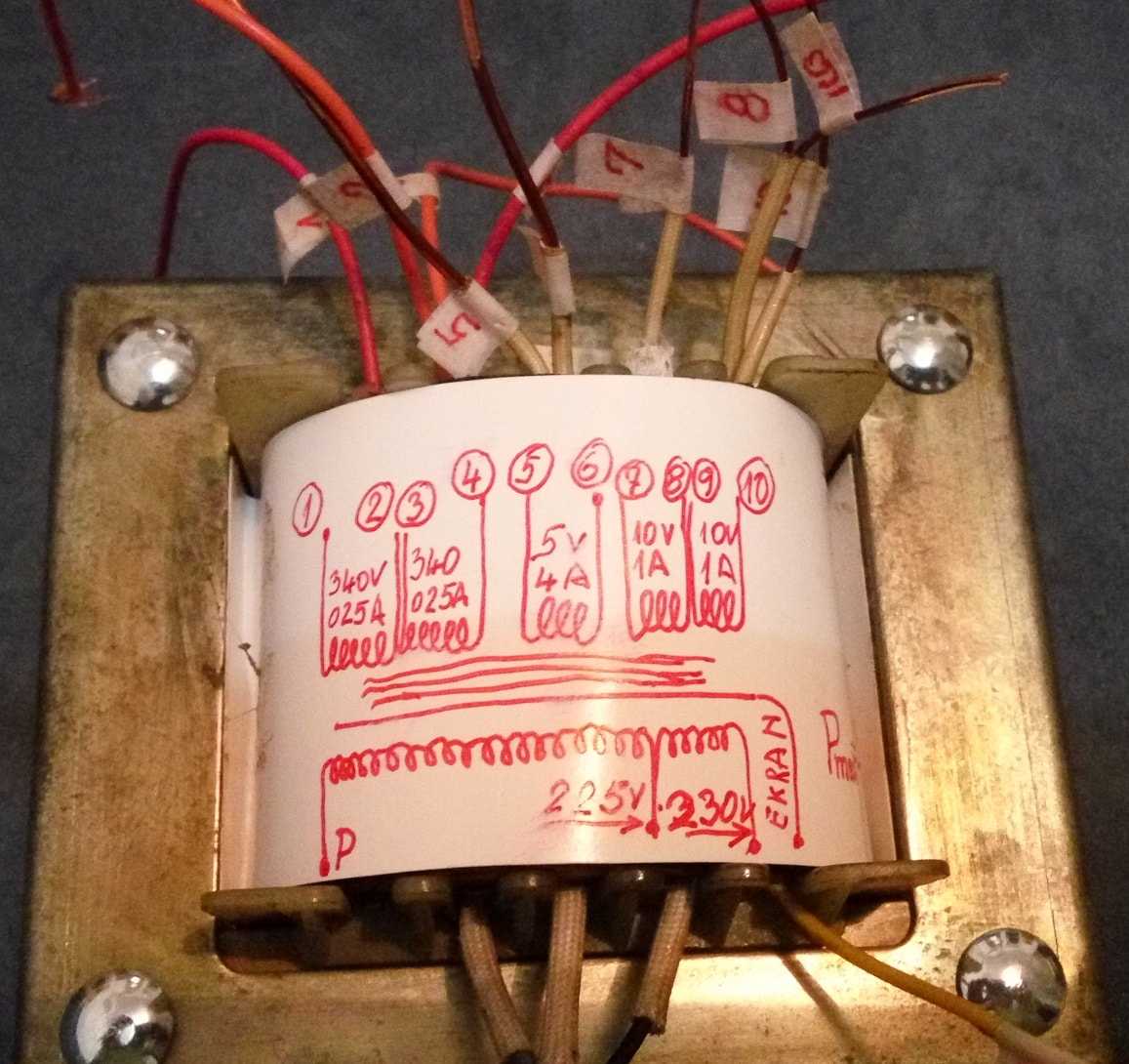

skrstic Napisano Januar 9, 2018 Share #160 Napisano Januar 9, 2018 Polagano skupljam delove. Kupio trafo za preamp. HVALA DOBAVLJAČU. Sad se igram sa PSUD2 pa da me podučite jer nemam pojma. Ispravljačka lampa je 5C3S (5Ц3С) šro bi trebalo da je 5U4G te imam sledeća pitanja oko projektovanja, kasnijeg povezivanja... o svemu... Prvo ulaz, povezujem P i 225V (jer kod nas nije 230V) na šteker? Čemu služi ovaj ekran izvod? Izlazi, prvo ovi od 340V izvodi za njih sam po Salasu napravio originalno PSUD2 napajane, po njegovom crtežu, ima ga kao prikačeni fajl i ništa mi nije jasno. Koliko volti treba da dobijem na ulazu za u SSHV2 šant? Pošto nemam zavojnicu koje otpornike i kondenzatore da stavim i koliko RC filtera? Valjda 3-4 je dovoljno dobro? Koliko W otpornici? Ići na one u metalnom kućištu?... Da znam ko volti je u SSHV2 nacrto bih nešto sam. Da napomenem da prvi izvod 340V ima otpornost malo nižu od 37 a drugi oko 38 oma. Hvala unapred za pomoć. Salas 6v6 original napajanje.psu Link to comment Podeli na ovim sajtovima More sharing options...
zek Napisano Januar 9, 2018 Share #161 Napisano Januar 9, 2018 29 minutes ago, skrstic said: Prvo ulaz, povezujem P i 225V (jer kod nas nije 230V) na šteker? Ja bih prvo stavio osigurač, pa prekidač, pa onda šteker (i kako nema 230V u mreži?). Link to comment Podeli na ovim sajtovima More sharing options...
NIXIE Napisano Januar 9, 2018 Share #162 Napisano Januar 9, 2018 Screen samo uzemlji. Ako nemaš zavojnicu onda ti je veći napon ispred šant regulatora, moraš ga smanjiti sa RC ili RCRC. Zar ti nije jednostavnije da kupiš jednu zavojnicu? Snaga otpornika mora biti veća od I2*R, barem 2-3 puta veća. Link to comment Podeli na ovim sajtovima More sharing options...

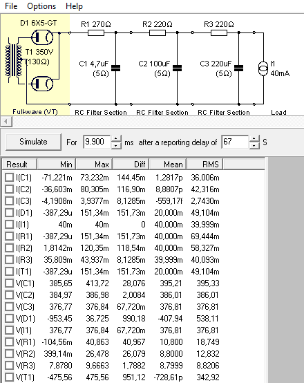

Aleks Napisano Januar 9, 2018 Autor Share #163 Napisano Januar 9, 2018 'vako kod mene. Računaj da nemaš ovaj 270R iza trafoa, to ima samo kod mene jer su mi namotali 350 sek. umesto 300. 6v6.psu Link to comment Podeli na ovim sajtovima More sharing options...
skrstic Napisano Januar 9, 2018 Share #164 Napisano Januar 9, 2018 3 hours ago, zek said: Ja bih prvo stavio osigurač, pa prekidač, pa onda šteker (i kako nema 230V u mreži?). ma ja ću prvo pp aparat iz kola da donesem. 1 hour ago, NIXIE said: Screen samo uzemlji. Ako nemaš zavojnicu onda ti je veći napon ispred šant regulatora, moraš ga smanjiti sa RC ili RCRC. Zar ti nije jednostavnije da kupiš jednu zavojnicu? Snaga otpornika mora biti veća od I2*R, barem 2-3 puta veća. za zavojnicu... otkud znam, treba 20H/70 oma ako se sećam. gde da pitam ima li i koliko je para? 43 minutes ago, Alex said: 'vako kod mene. Računaj da nemaš ovaj 270R iza trafoa, to ima samo kod mene jer su mi namotali 350 sek. umesto 300. 6v6.psu hvala. gledam kad stignem. meni je namotano 340 tako da smo tu negde. Link to comment Podeli na ovim sajtovima More sharing options...
skrstic Napisano Januar 9, 2018 Share #165 Napisano Januar 9, 2018 1 hour ago, Alex said: 'vako kod mene. Računaj da nemaš ovaj 270R iza trafoa, to ima samo kod mene jer su mi namotali 350 sek. umesto 300. 6v6.psu probah 6v6.psu. javlja worning kad radi simulaciju. ajde pojašnjene gledam za V(C3) koje max ima 346.04. jel znači da posle svega treba da gađam oko 340V? još jedno pitanje što si za R4 stavio 10k oma? ako se ne varam negde pročitah da tu treba da se stavi 5k6 oma. Link to comment Podeli na ovim sajtovima More sharing options...
Aleks Napisano Januar 9, 2018 Autor Share #166 Napisano Januar 9, 2018 Nema achtung nikak'i V(R4) izađe 380, 20V je pad napona na shuntu, taman 360. Potrošnja shunta 20mA i odokativna Iq lampe isto toliko, znači: R = U/I = 380/0.04 = 9500 oma Kaži ga 10k. Pazi nemoj da stavljaš manje od 20W, greje se ko ludo. Za iza shunta pazario već virtuelno opterećenje 360/0.02 = 18k 17W Link to comment Podeli na ovim sajtovima More sharing options...
