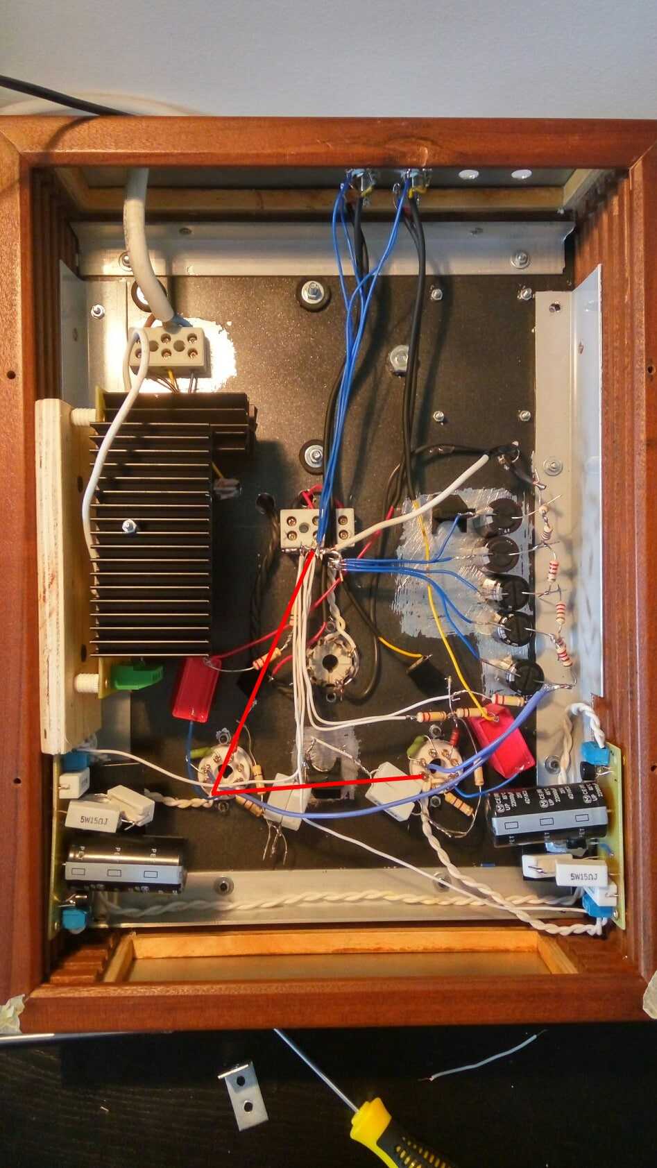

Juče posle pauze, skitanje za praznik, pustio muziku. Pozajmio od kolege ruske 6p6s, moje cei 6v6gt i ge 6v6gt (hvala za predivan poklon). Prvo sam malo upoređivao zvuk i hvatao razlike. Generalno nema prevelike razlike, karakter je isti sve su ostalo nojanse :D. Riske imaju malo izrazitiji bas i oštrije zvuče, što reče vlasnik metslnije. CEI su malo blaže a naj izbalansiranije su GE. Iskreno bilo koje da stavim mogao bi dugo da ih slušam i uživam. Naravno trenutno su GE na poziciji. Kad ponovo pude vremena CEI i GE ću detaljnije da uporedim. Ono što me je obradovalo je da je ceo set 5 albuma Andre Rieu - Top 100 odsvirano a da nikome nije smetala muzika i da smo supruga, sin i ja uživali. Ručak uz klasiku. Meni divota. Oni se raštrkali kud koji a ja dok nije svih 100 numera odsviralo nisam gasio. Nadam se da ste shvatili da mi se zvuk sviđa.

1 hour ago, skrstic said:
Meni najveće zadovoljstvo je to da je mojih ruku delo.
Četujem malopre sa Krletom na Vajber (viber) i kažem mu da ću da pređem od 6V6 se preampa na 6SN7 balanced. Taman sve tu, hardver, samo da se preštelujem.
I ondak.... mi padne na pamet da to ustvari bude 6V6 balansirani preamp! Jer praviću balanced amp, pa nema smisla da završim sa SE preampom... :)
Pitanje za znalce: Koliko je teško upariti dve 6V6 cevi, ili ruskinje (možda još teže?), ili recimo jedan pot u zajedničkoj katodi rešava stvar....?
Na primer da bih i ja išao sa CF verzijom i da bi to izgledalo ovako:
Kolko da stavim dole pot? Ako uopšte može ovako?

nema vajde da simetrizujes cathode follower
ono , moze da se simetrizuje , ali uz zrtvovanje swinga ....... da ti gain vec ide u minus
izbaci taj pot dole , umasi direktno
