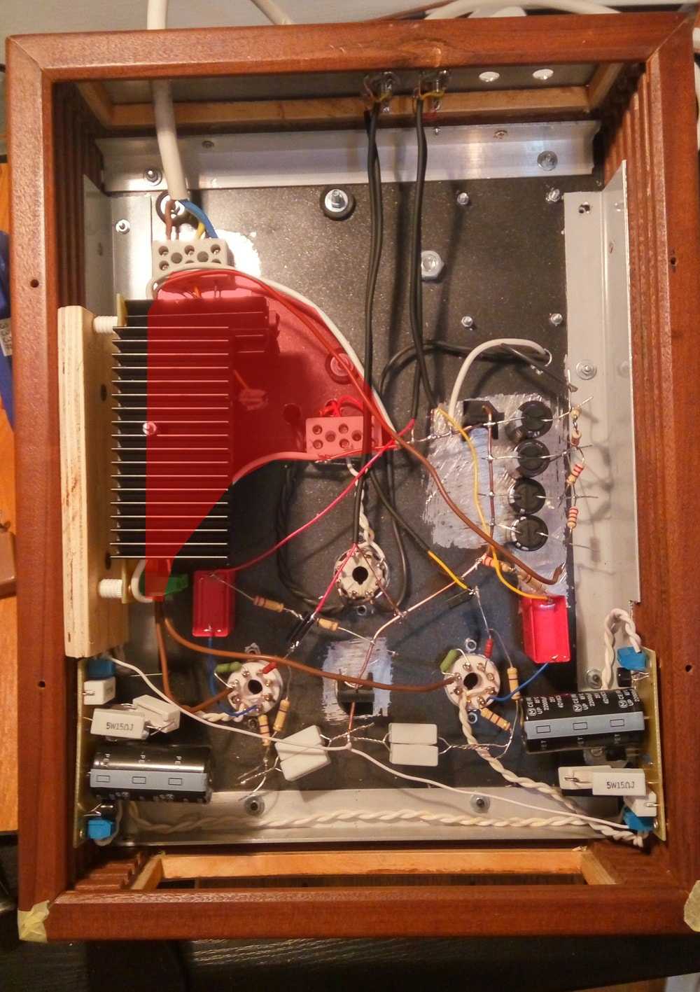

Ae da ne bude da samo zezam:
Ne sviđa mi se vođenje mase. Preduga žica, pravi luk.. Bolje da je to jedna pločica bakarna sa ušicama ili kako već pa sve u što manju tačku. Naravno imaš dosta nečega što se vezuje na masu, ali tipa pločica 3x3 cm izbušena pa na nju. Ona preko 10R NTC na uzemljenje šasije, šasija uzemljena na uzemljenje mreže, itd..
Proveri jesi li uzemljio (još bolje digao na potencijal razdelnikom) grejanje.
Sense sa regulatora? Čemu onda se to Salas mučio da napravi ako ga ne ispoštuješ.
.... sve sam ispregledao opet . ne sviđa mi se uopšte vođenje mase. Prepakuj to u što manju površinu mase. Bolje da svaki vod bude i duži do jedne tačke mase nego da masa bude tolika.
pod obavezno : sve mase u jednu tacku koja nije na sasiji (suko)
pa preko 10 oma na sasiju (suko).
moze i samo 10 oma, a moze i sa jos plus 2 diode antiparalelno i blok 0,1.

Aha, našao sam ti plane mase:

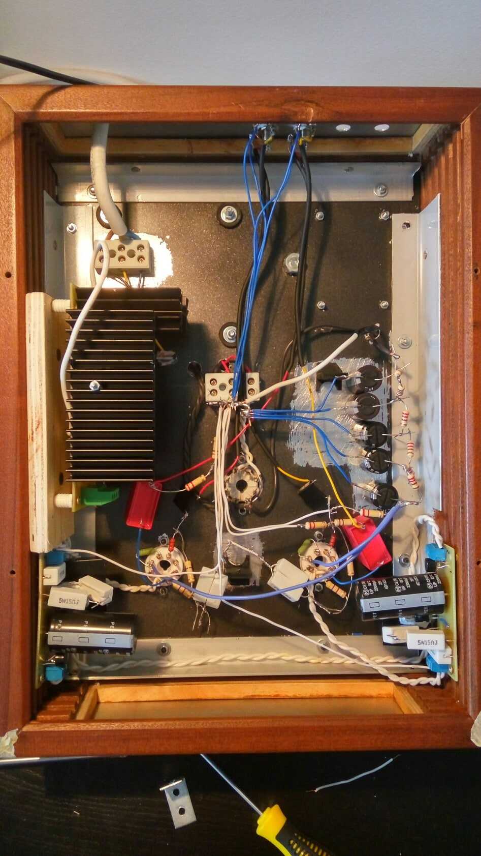

Za početak: Jednu belu žicu mase od regulatora (svejedno, oš ulaznu oš izlaznu) izbaci. Skroz. Pa onda probaj. Ako i dalje ima bruma, pređi na prepravku mase. Ne vraćaj belu žicu koju si izbacio više nikad.
Ovako bih ja:
Ako sam neku masu zaboravio da obeležim - i ona posebnim vodom u CTM.
Posle uvežeš malo žice sa plasticne-vezice.jpg da ne budu raštrkane.
Ovo je bio planirani sledeći korak. Sve u tačku. Regulator mora da ima ulaznu i izlaznu masu valjda. Ako ne povežem obe strane ima kratko da radi a mrzi me novi šant da pravim.
Nisi povezo na masu otpornike sa izlaznih kondova i da konda koji se ne vidi ova bela oz rupe. Sutra ću da prebrojim koliko tačmo ima vodova do mase.

Izbaci jednu belu žicu mase, ulaznu ili izlaznu, svejedno. Za početak.
Gledam sliku od ovog sa big diy
Gle, ako ipak ide i ulaz i izlaz na masu onda ne može nikako kako si ti napravio, izlazna masa mora da se završava na masi lampe koja se ne vraća na CTM. Na istu tu masu moraju ulazna i izlazna masa i nijedna više.
Ulazna masa rega na CTM i ne vraćati nijednu masu sa lampe na CTM. Inače praviš virtuelnu "ploču" uzemljenja koja kupi sve moguće smetnje i sprovodi ih direktno u zvučnike...
(Mada opet u toj konfiguraciji imaš gnd ploču ako su mase kanala spojene u izvornom uređaju. Najbolje dva rega, ili kako sam ti prvo rekao, otkači slobodno jednu žicu. Ništa neće da se desi, nema razloga da se išta desi. Otkači izlaznu, ako nešto to može da znači..)
Da, ali on nije napravio plane mase tako što nije "vratio" masu sa sklopa oko lampe nigde nazad na ispravljačicu, odnosno ulazno napajanje. Ti si to uradio i 99% sam siguran da si tu napravio brum.
Gle, evo ti brzo objašnjenje zašto možeš da otkačiš jednu žicu i izgubiš brum a regulator nastavi normalno da radi (ne izgori):
Da bi izbegao ground plane, treba da te tvoje ulazne i izlazne žice mase vodiš striktno jednu uz drugu. Dakle ovu sa izlaza vodiš uz ovu sa ulaza - do iste tačke, jel tako? I tako si izbegao ground plane.
Onda kad pogledaš, pošto su one spojene istim vodom na regu, to je isto kao da jednu ukloniš :)
