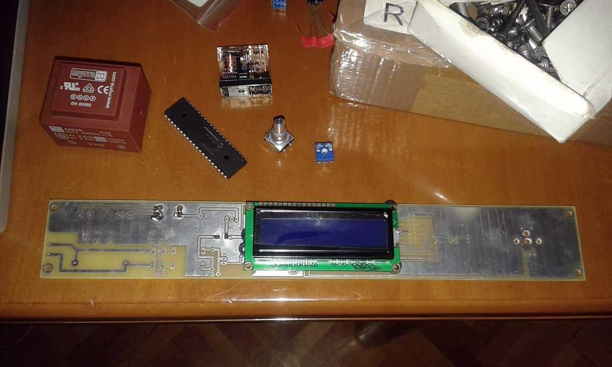

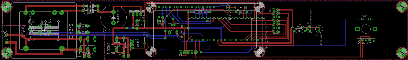

Znači, volume kontrola i selektor biće digitalija - probam prvo tako, ne znam ni da li će da radi ovaj sklop:
Bazirano je na Fotiosovom rešenju:
http://www.diyaudio.com/forums/analog-line-level/207430-pga2310-line-preamplifier-free-software.html
http://www.matrixtsl.com/mmforums/viewtopic.php?f=29&t=8634
sa nekim mojim izmenama.
Ovo je samo control board, sa napajanjem na njemu, itd... Pločica sa PGA čipovima i relejima za selekciju ulaza ide pozadi - uz ulazne činčeve. Nisam je još isprojektovao, gledam kako da odradim dual mono, verovatno će ići 2 PGA čipa...

A bre, to je vec standardno, covek zivi 73 metra od mene... iskreno sam i zaboravio kako se ecuje PCB :D
(one 4 rupe desno sam sam razbushio, jbg, pogresio sam oko kreiranja modela za rotary encoder)
