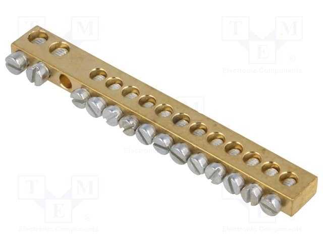

skrstic Napisano Februar 15, 2018 Share #331 Napisano Februar 15, 2018 ima još bolja kombinacija kao jednoredna luster klema cela od bakra. ubaciš kablić i zašrafiš a tu bakarnu štanglu staviš na neku uzolaciju. hvala za info. rečeno mi da dunavka ima da se kupi. Link to comment Podeli na ovim sajtovima More sharing options...
Aleks Napisano Februar 15, 2018 Autor Share #332 Napisano Februar 15, 2018 http://mgelectronic.rs/1-1688 Link to comment Podeli na ovim sajtovima More sharing options...
skrstic Napisano Februar 15, 2018 Share #333 Napisano Februar 15, 2018 https://www.tme.eu/en/details/1518040/terminal-strips/pce/ Link to comment Podeli na ovim sajtovima More sharing options...
Zen Mod Napisano Februar 15, 2018 Share #334 Napisano Februar 15, 2018 to imas u svaku gvozdjaru Link to comment Podeli na ovim sajtovima More sharing options...
skrstic Napisano Februar 15, 2018 Share #335 Napisano Februar 15, 2018 nema kod mene. naći ću ja to već negde. Link to comment Podeli na ovim sajtovima More sharing options...

skrstic Napisano Februar 16, 2018 Share #337 Napisano Februar 16, 2018 sve zavisi od cene . ako je besplatno onda jdno sto komada a ako pričamo ozbiljno nemam pojma. kad budem iscrtao na papiru znaću tačno šta i koliko. za nulu ide 15 spojeva na jedno mesto. da odma radim na alu ploču stavio bi ogoljenu žicu pa na nju nalemio. koliko debele žice su mi dovoljne za strujne vodove? telefonska žica je valjda dovoljna osim za grejanje ispravljačice. i na grejanje 6v6 bi stavio deblje. ostalo kao telefonska ili mao deblja. Link to comment Podeli na ovim sajtovima More sharing options...
