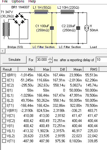

Krle, kada ispravljač nije cevni, stvar se mnogo menja. Kond nakon ispravljačice više ne mora da bude micak, možeš da ideš i na dual mono kada već imaš 2 sekundara.
Moj predlog bi bio ovo, sa 2 kalema i većim kapacitetima ćeš dobiti odličan materijal za reg.
s6v6 (2 grec).psu
Sa tim da (obavezno) dodaješ kolo sa relejem za kašnjenje HT, dok se ne zagreje cev.
"Obavezno" je u zagradi, jer može, a i ne mora, ali bolje ako može, čuva cev.
Drugo (da preduhitrim Zena :D ), ako baš ne mora SSHV2 može i bez njega, ili neki drugi reg... Ili šema kao iz 1.posta ove teme. Generalno si u situaciji kao i ja sa tim trafoom :D
Ako ćeš diode bez preteranog obaranja napona, onda neki drugi reg, ciljaš na 420-450V pre rega i mirna Bačka.
Samo ne znam koji?
Visok je ovo napon za normalne sklopove napajanja, pogotovu za početnike... Možda i definitivno treba ići na manji napon, uz predloženu izmenu otpornika u anodi:
