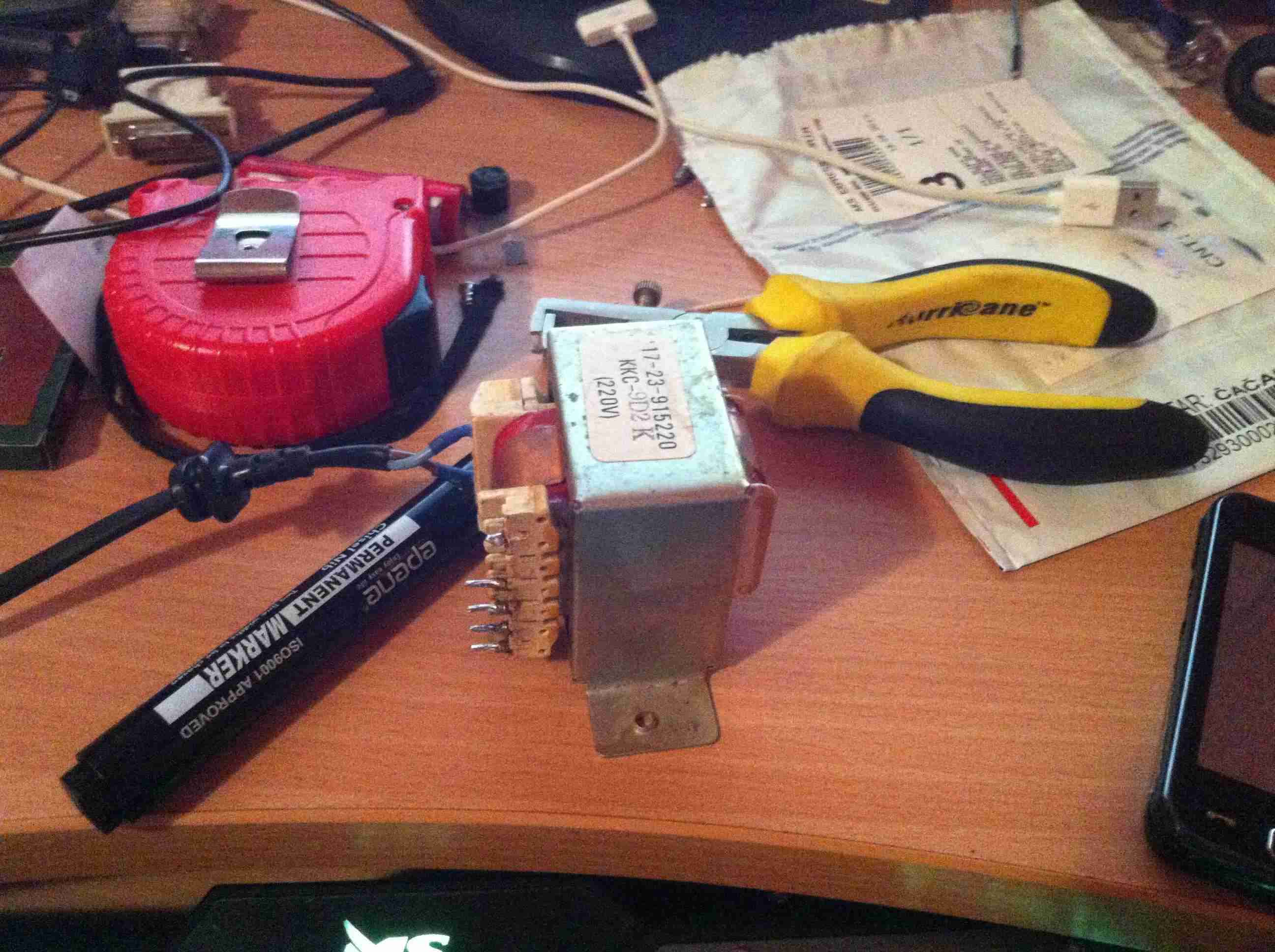

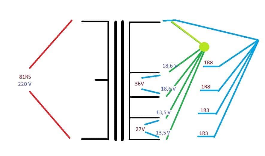

Poštovanje društvo. Izvadio sam trafo iz jednog Video plejera, koji je odavno van upotrebe. Intresuje me bil neko mogao na osnovu datih podataka odgonetnuti približnu snagu trafoa, i amperaže na primaru i sekundaru.
Ako sam ja dobro izračunao na primaru je max I oko 2,5 A.  Na sekundarima oko 10A
Koliko snage bi trebalo da bude taj trafo? i dali su moja kalkulacije, na osnovu tih podataka na slici za Amperažu ok ???
Evo slike merenja:

Ah taj photobucket... A taman se navikoh na njega. Odokativno ja mu dajm 25 - 40W.  Garant sam nešto zezno kod računanja.
izmeris presek - sirina jezika je obicno trecina sirine
snaga je ugrubo presek na kvadrat , pa oduzmi bar 10%
ako mozes da izmeris precnike zica , izracunaj povrsinu svake , i racunaj na max 3A po kvadratnom milimetru

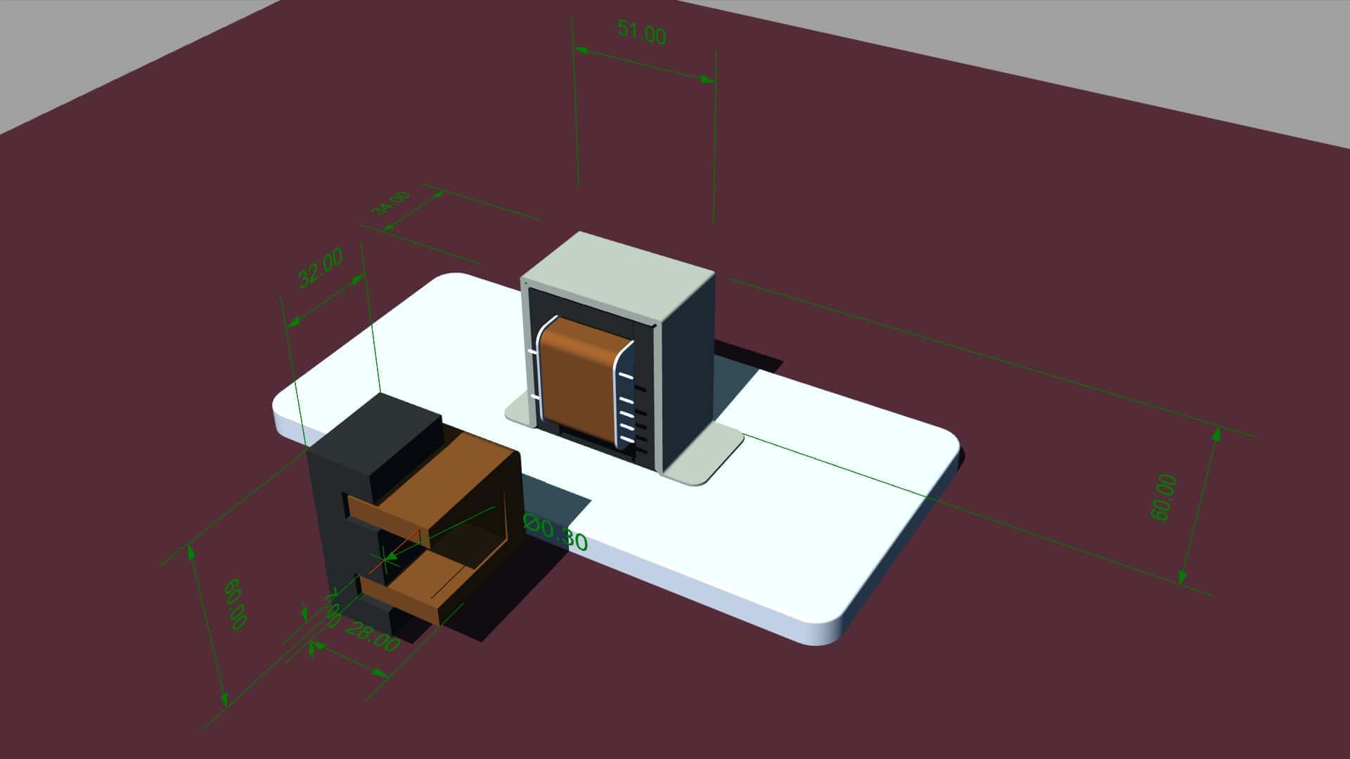

Kikice... Čiji jezik :) . Znam da mi pomažeš i hvala na tome, samo ja malo slabije kapiram, zato izvini što lupetam ovako.  Evo.  Jezgro je EI , visina 6cm, širina 5cm, debljina 4cm, prečnik žice na sekundaru je oko 0,3mm. Ne treba mi ništa precizno samo približno.  Ako sam ja dobro skapirao ti mislis na presek jezgra, kada bi ga isekao napola po visini. Hoću li pogrešiti ako kažem ovako napamet po merenjima da je presek 3cm x 2cm(trećina visine jezgra)?. znači 6*6 = 36, 36-3,6 = približno 32VA  i još ga zaokružim na 30 VA. Hmmmm? oćul preživeti. :D E sad ček da navučem pancir. :D

to je paket limova EI58 , visina paketa 32mm
trecina od 58 je sirina jezika (srednji stub na E) = 16mm
presek bruto je 1.6x3.2 [cm]= 5.12cm^2
presek neto je 90% od toga =4.608
snaga approx. kvadrat od toga =21.2 VA
..... ako je presek zice dovoljan . da ne predstavlja usko grlo

E pa to mi trebalo. :) Eto . Pa hvala mnogo, još nešto i naučih. Znači bio bi dobar za oko 2x5W pojačalce :D otaprilike u AB klasi. Šalu nastranu. Biće dobar za napajanje Arduino nano ili neke sitnije kontrolne elektronike tipa lcd, oled neki phono amp možda itd.
