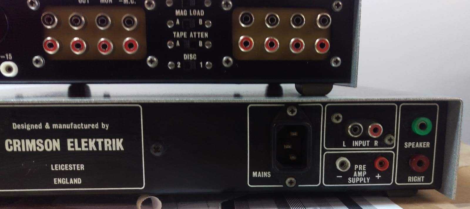

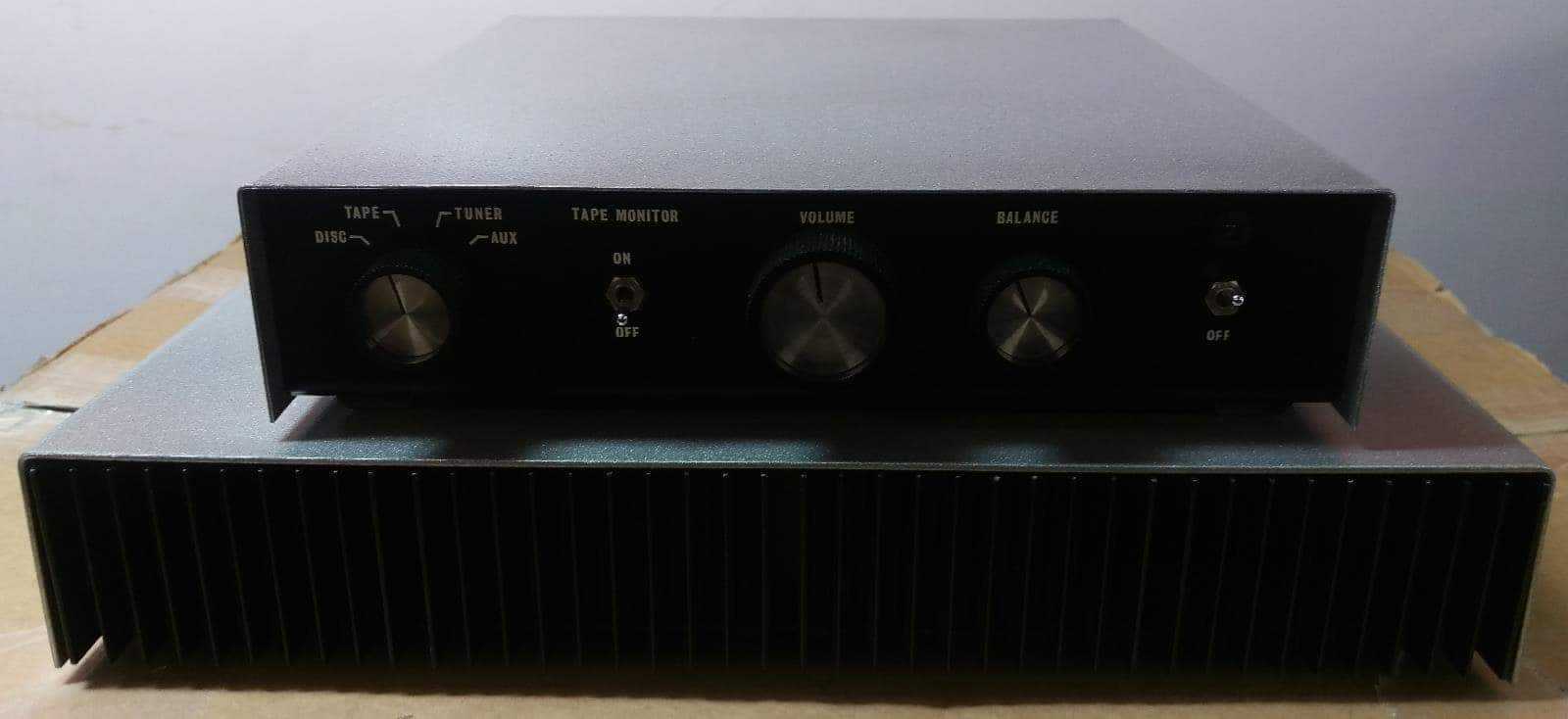

NIXIE Napisano Novembar 8, 2017 Share #223 Napisano Novembar 8, 2017 Slušao sam tu diy Crimson kombinaciju početkom devedesetih kod ortaka sa diy Dynaudio trosistemskim 21W54/D52/D21 i Thorens TD160/Grace G707, ne sećam se koja je glava bila. To je bio najbolji zvuk što sam do tada čuo, ali i dugo posle toga. Link to comment Podeli na ovim sajtovima More sharing options...

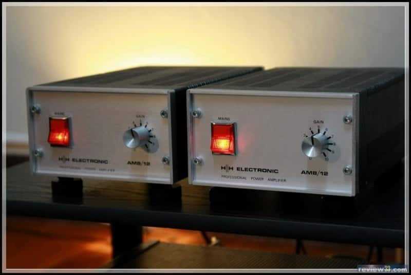

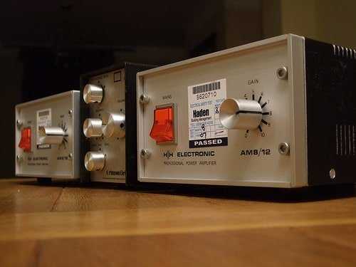

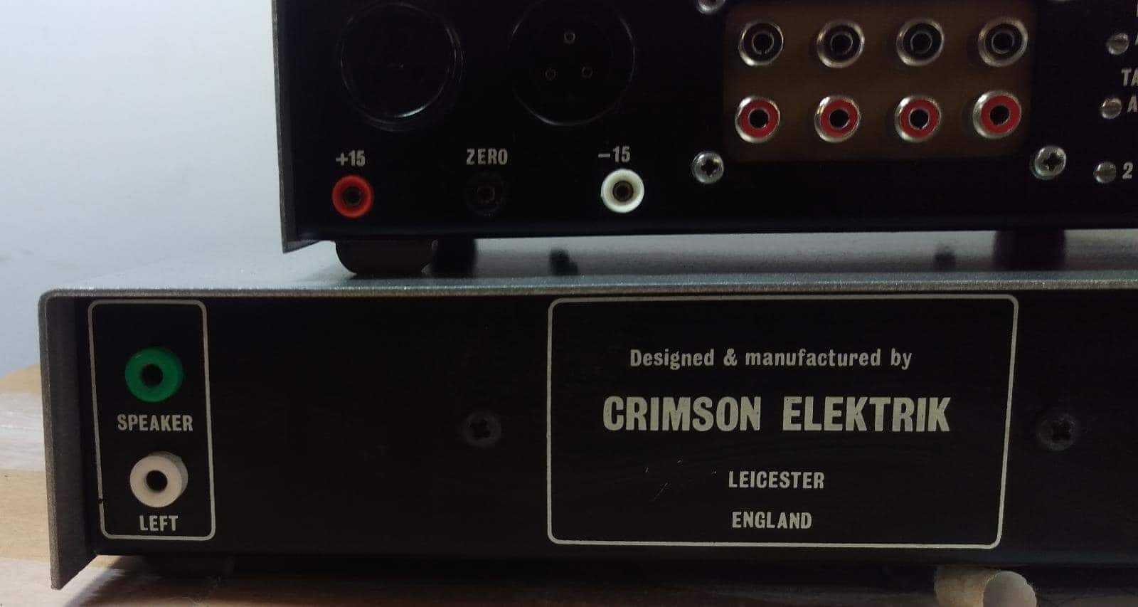

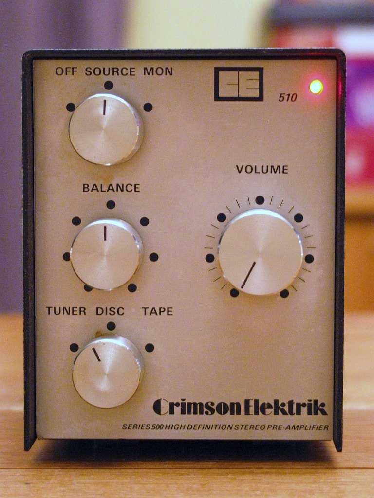

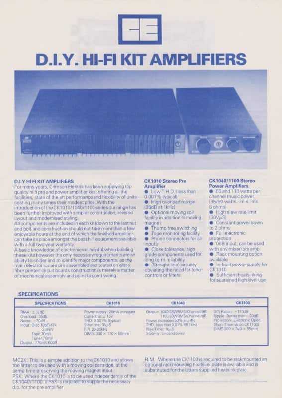

Okibokis Napisano Novembar 8, 2017 Share #224 Napisano Novembar 8, 2017 Vidim da je preamp bio veoma cenjen,ovde na slici se vidi da su ga koristili kao preamp za monoblokove kojima su pokretali Rogers LS 3 5a u BBC -evim reportaznim kolima.Negde citam da je izlazni stepen radjen na istom principu kao Quad 303 .Svakako zanimljiva firma. Link to comment Podeli na ovim sajtovima More sharing options...
NIXIE Napisano Novembar 8, 2017 Share #225 Napisano Novembar 8, 2017 Toi je vrhunska firma, izgleda da još mrdaju. Ono prvo pojačalo i pretpojačalo je model iz 1979, u izlazu je bio kvazikomplementarni par. To je bolje sviralo od Cresendo/mini Cresendo i raznih Hitachi shema sa 2SJ50/2SK135. Oni su tvrdili tada da je to bolje od komplemantarnog para, verovatno zato što tada i nije bio veliki izbor jakih i kvalitetnih NPN/PNP parova. http://www.crimsonelectronics.com/index.html Link to comment Podeli na ovim sajtovima More sharing options...

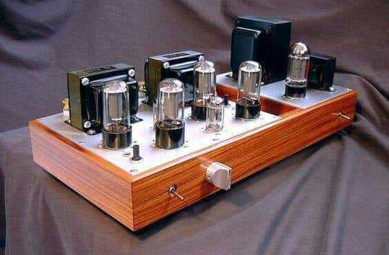

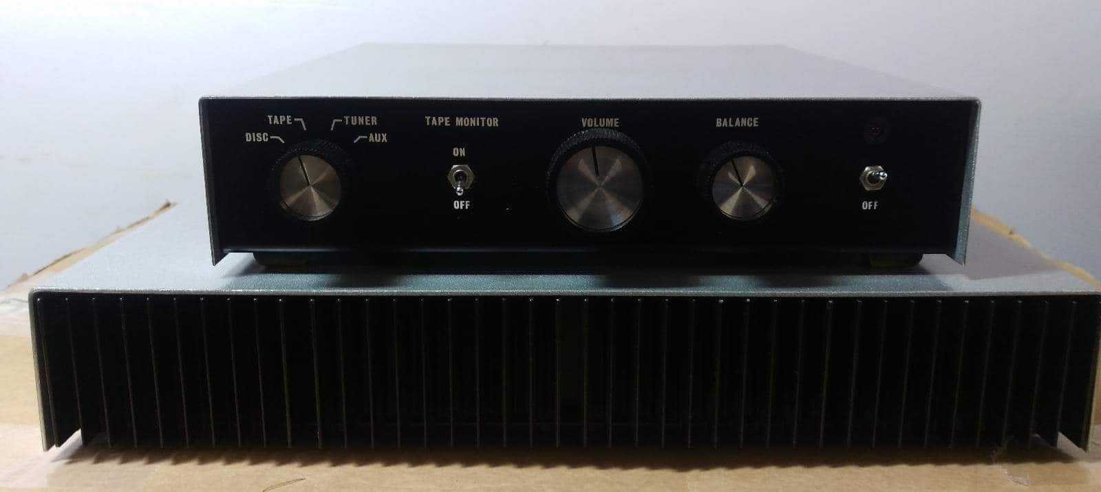

prophet Napisano Novembar 8, 2017 Share #226 Napisano Novembar 8, 2017 Takvo pojačalo u nekoj šmekerskoj kutiji sa par plaćenih review-a, brat bratu 3-4000 evra. Npr ovako: Link to comment Podeli na ovim sajtovima More sharing options...
NIXIE Napisano Novembar 8, 2017 Share #227 Napisano Novembar 8, 2017 21 minutes ago, prophet said: Npr ovako: Tako je! Link to comment Podeli na ovim sajtovima More sharing options...

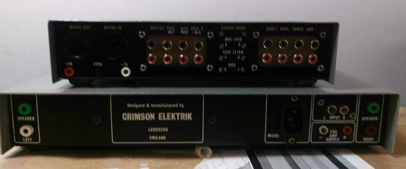

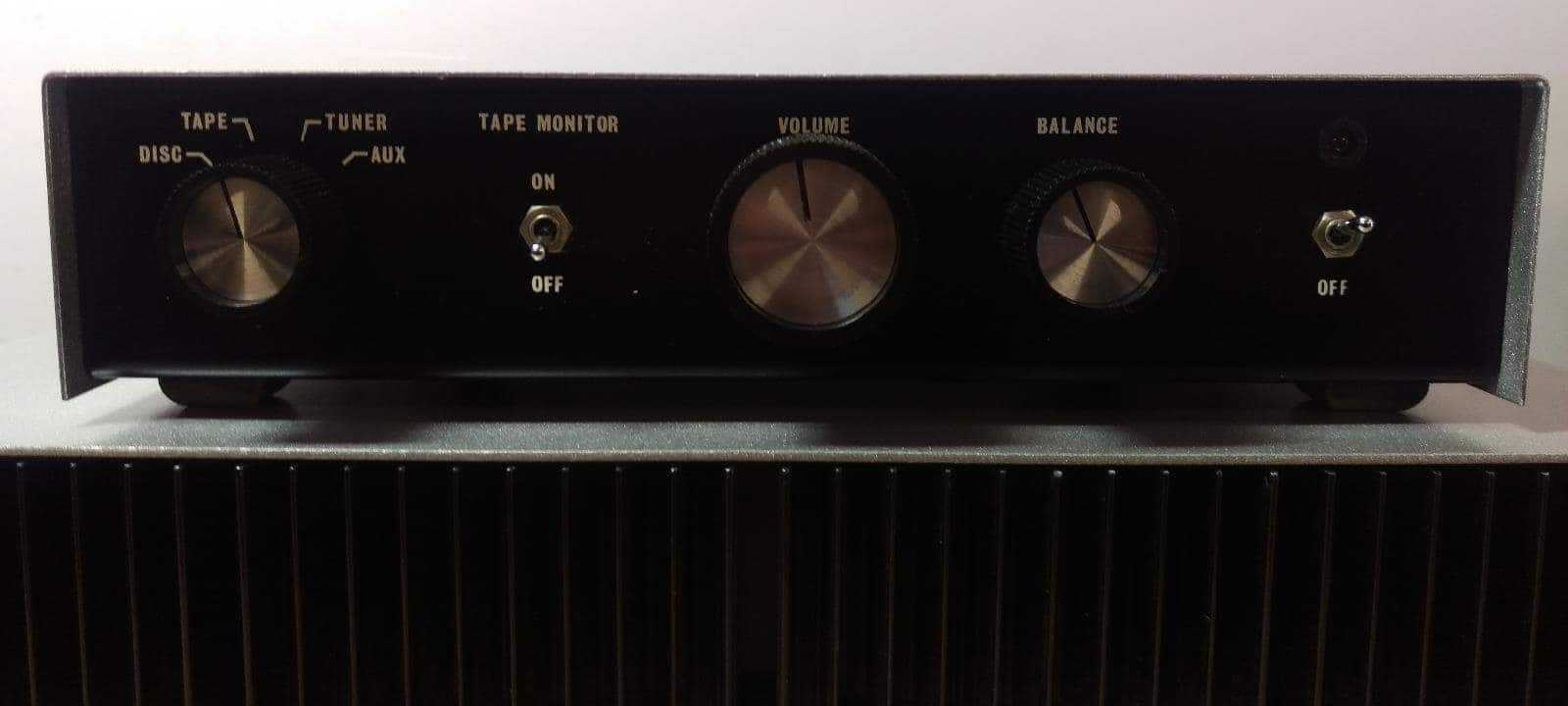

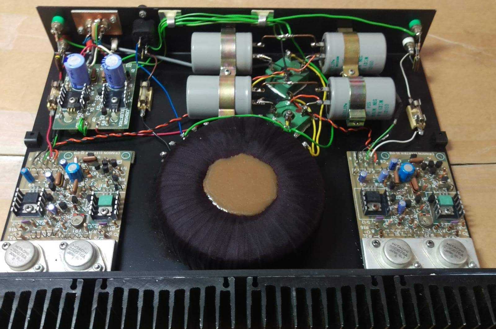

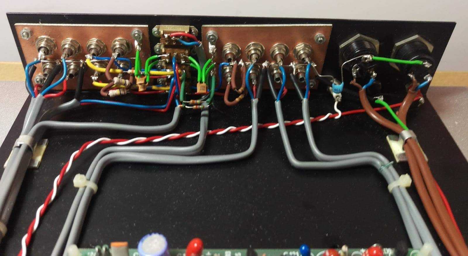

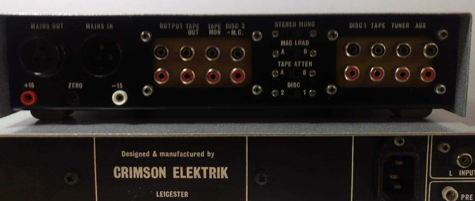

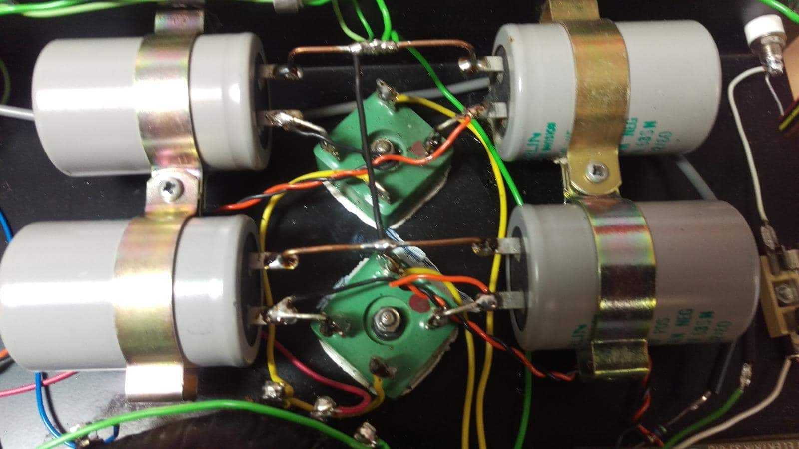

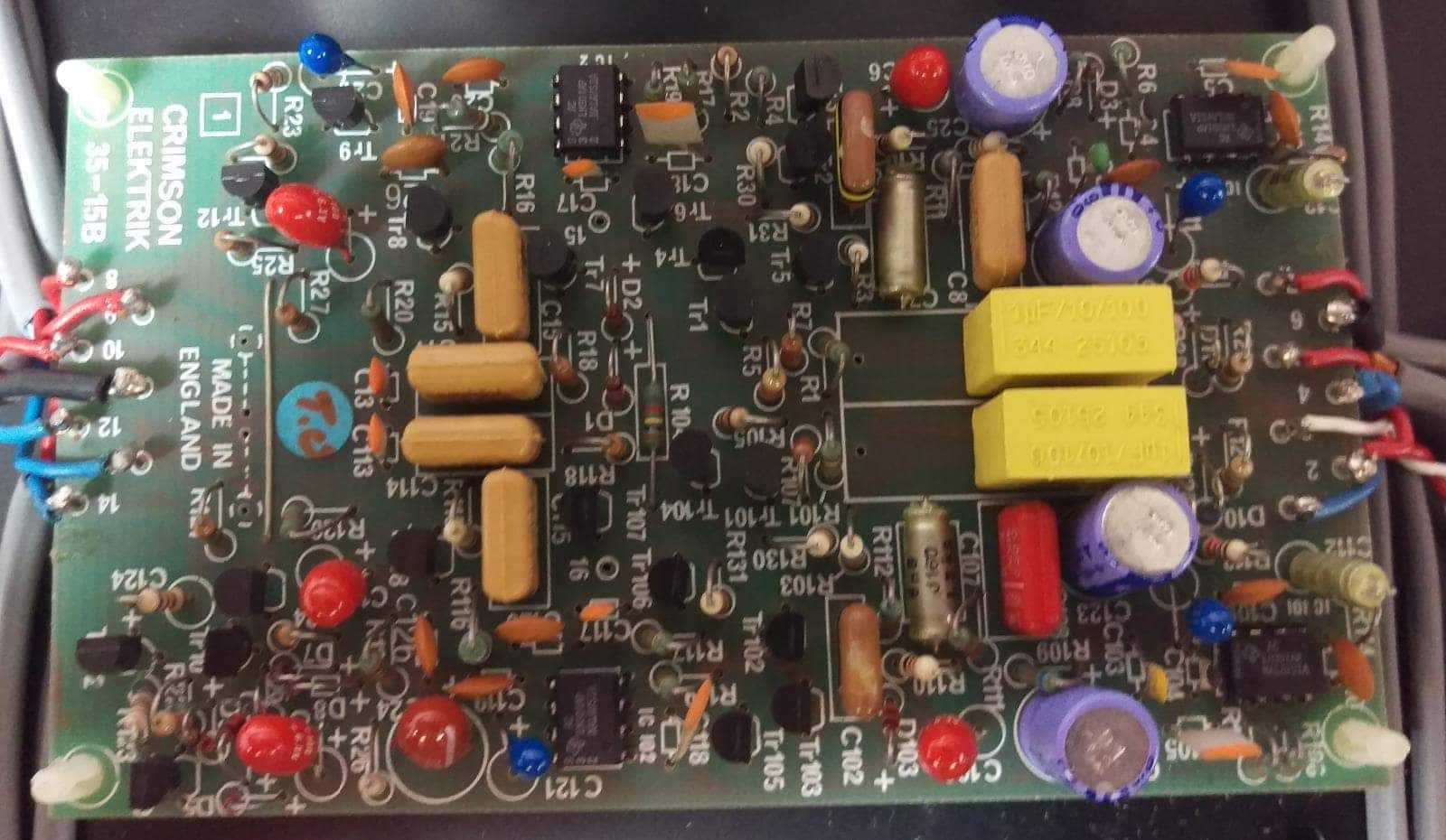

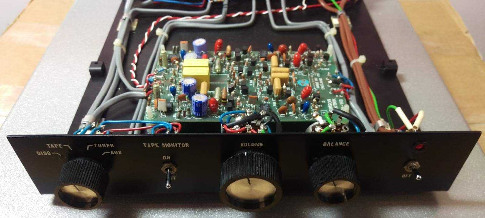

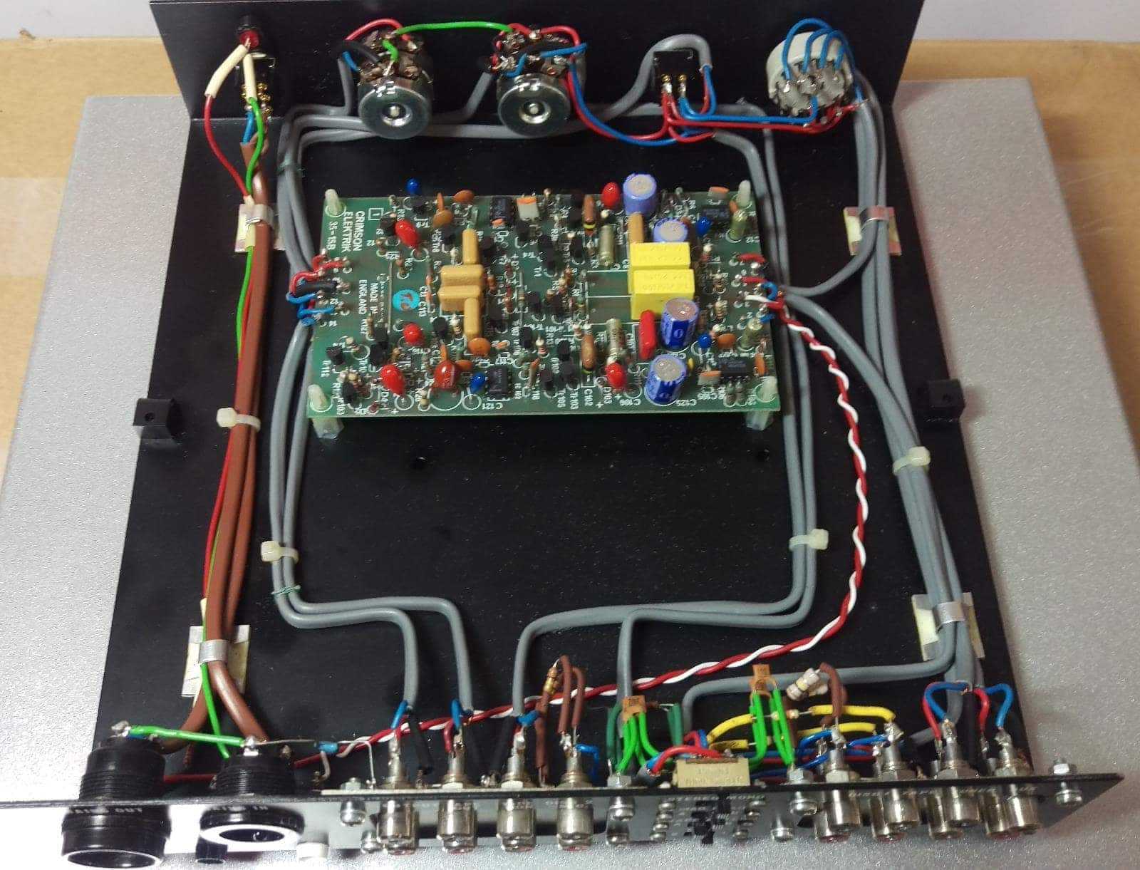

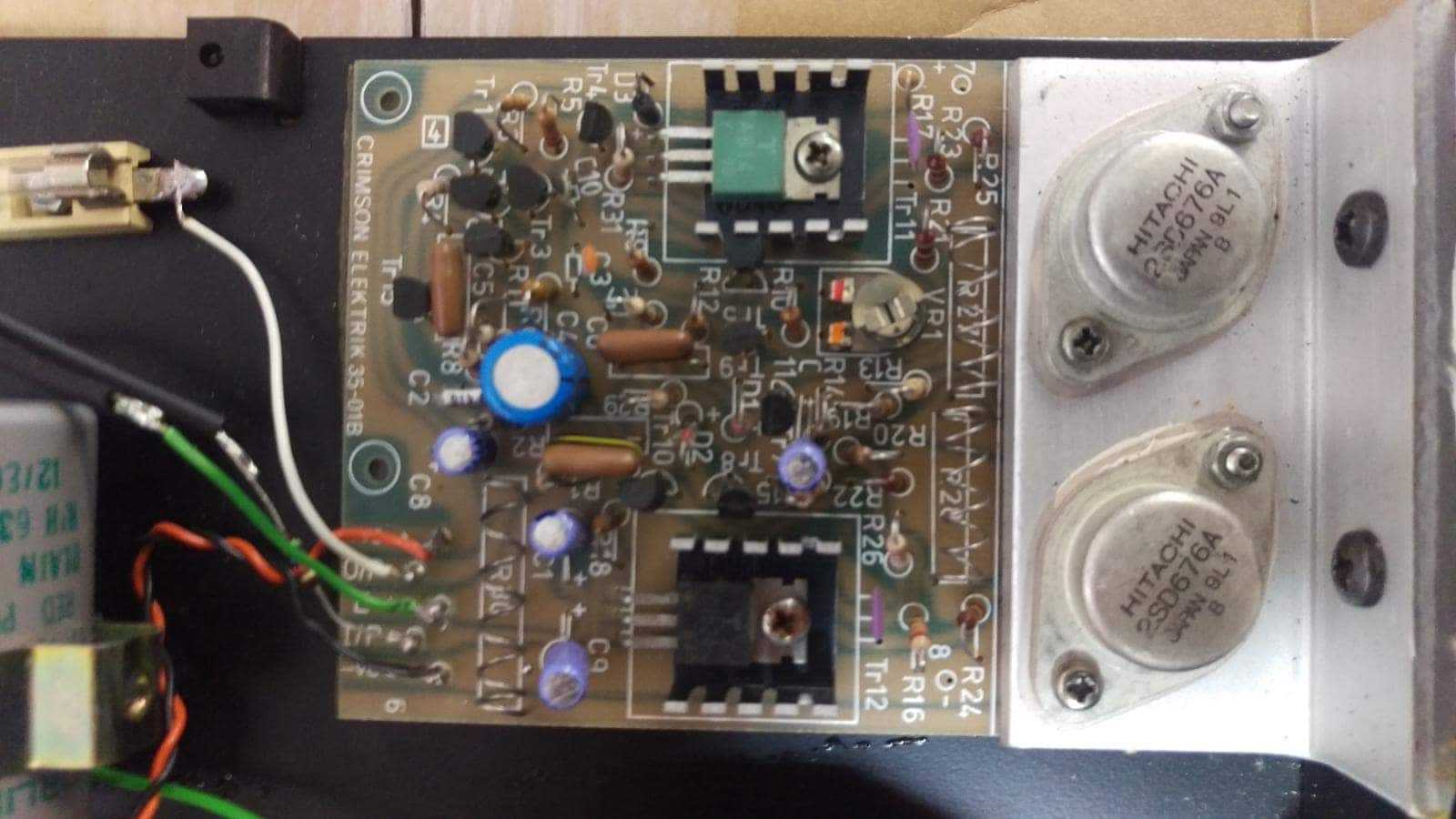

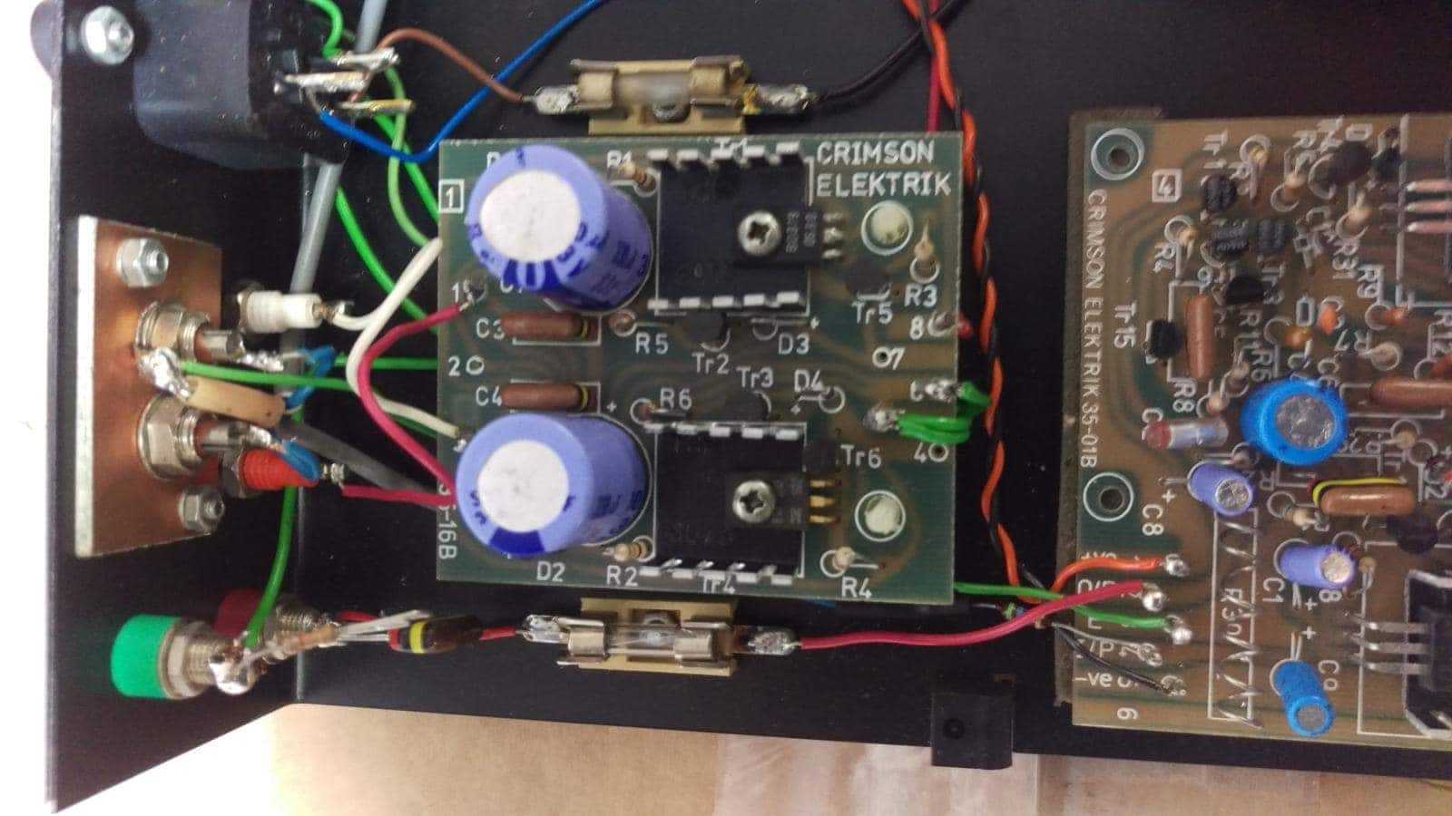

crni. Napisano Decembar 2, 2017 Autor Share #239 Napisano Decembar 2, 2017 urađen refreš kod monoblokova su zamenjeni samo oni mali elektroliti kod tranzistora, nema šta da se vidi, pa nisam ni slikao umesto ležećih kondova stavljeni su uspravni pa su zbog male visine preampa malo nakrivljeni....razlika u ceni je velika a mene boli uvo za estetiku, važno da radi Vix and vladd je reagovao/la na ovo 2 Link to comment Podeli na ovim sajtovima More sharing options...
vladd Napisano Decembar 2, 2017 Share #240 Napisano Decembar 2, 2017 Sjajno. Sada jos samo izmi hot glue, i fiksiraj kondove da ne landaraju. Link to comment Podeli na ovim sajtovima More sharing options...
NIXIE Napisano Decembar 2, 2017 Share #241 Napisano Decembar 2, 2017 3 hours ago, crni. said: urađen refreš kod monoblokova su zamenjeni samo oni mali elektroliti kod tranzistora, nema šta da se vidi, pa nisam ni slikao umesto ležećih kondova stavljeni su uspravni pa su zbog male visine preampa malo nakrivljeni....razlika u ceni je velika a mene boli uvo za estetiku, važno da radi Ma šta ima veze kako stoje, da nisi slikao ne bi ni znali. Link to comment Podeli na ovim sajtovima More sharing options...
crni. Napisano Decembar 2, 2017 Autor Share #242 Napisano Decembar 2, 2017 meni najvažnije da konačno nema onog kašnjenja paljenja levog kanala promenjena dva od tri releja i sad radi kako Bog zapoveda takođe, sređen i balans...meni ne treba ali što da ne radi ako već ima Link to comment Podeli na ovim sajtovima More sharing options...
