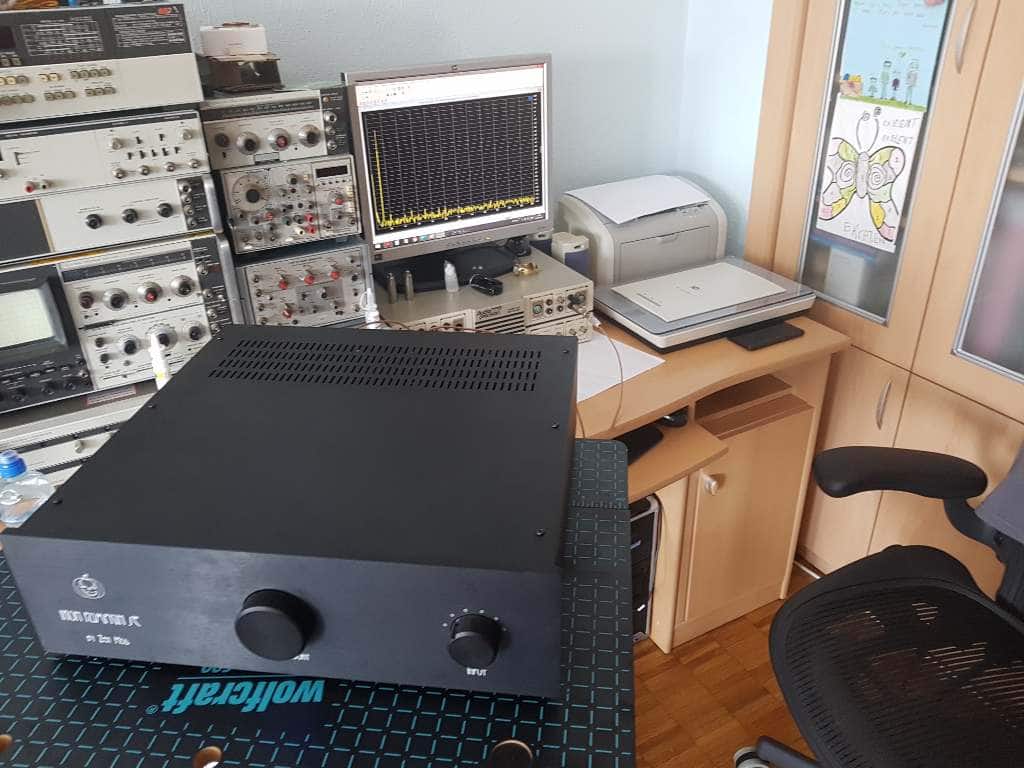

zeljkor Napisano Mart 23, 2019 Share #210 Napisano Mart 23, 2019 "Iron" dosao malo i do Beograda. Danas je vreme za tehnicki pregled Mikorist and sp300b je reagovao/la na ovo 2 Link to comment Podeli na ovim sajtovima More sharing options...

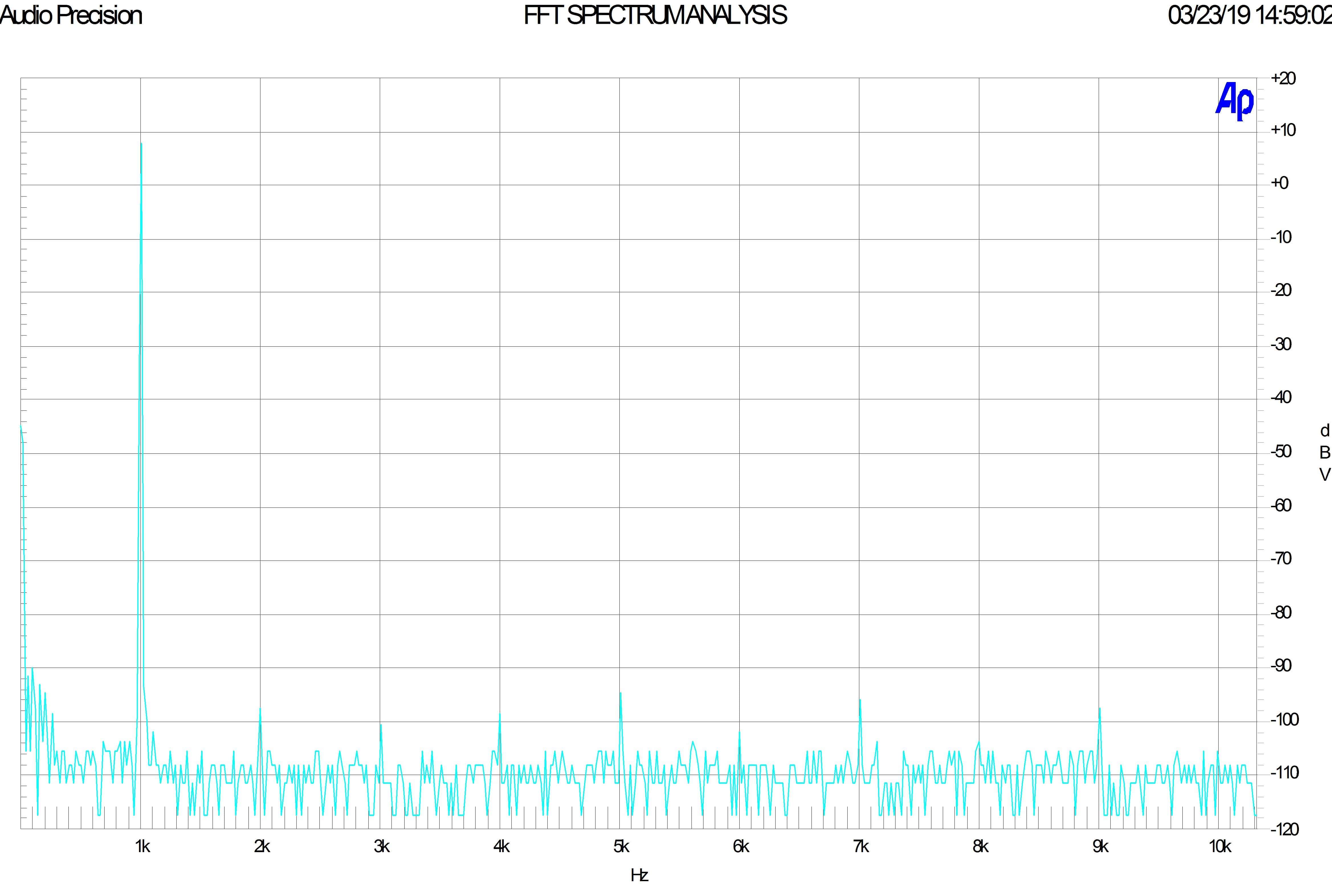

Mikorist Napisano Mart 23, 2019 Share #214 Napisano Mart 23, 2019 Samo napomena. Taj nema Borbely jfet Oću da kažm sterilan je . Merenje je Isto kao za moj DAC . Link to comment Podeli na ovim sajtovima More sharing options...

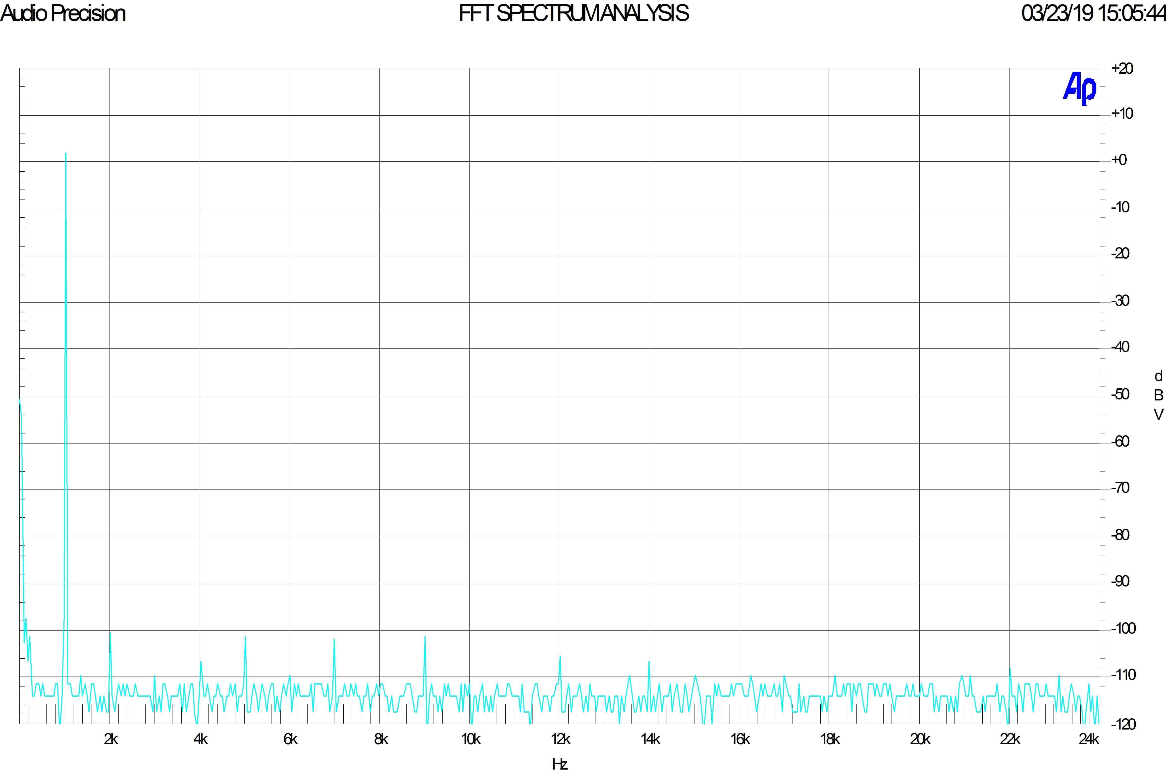

zeljkor Napisano Mart 23, 2019 Share #216 Napisano Mart 23, 2019 Ignorisite 5kHz tu moj uredjaj ima interno neki pik. Link to comment Podeli na ovim sajtovima More sharing options...

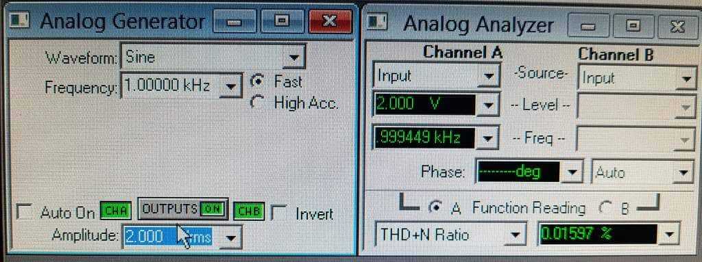

zeljkor Napisano Mart 23, 2019 Share #217 Napisano Mart 23, 2019 Najoptimlanije setovanje jumpera + 2dB. Link to comment Podeli na ovim sajtovima More sharing options...

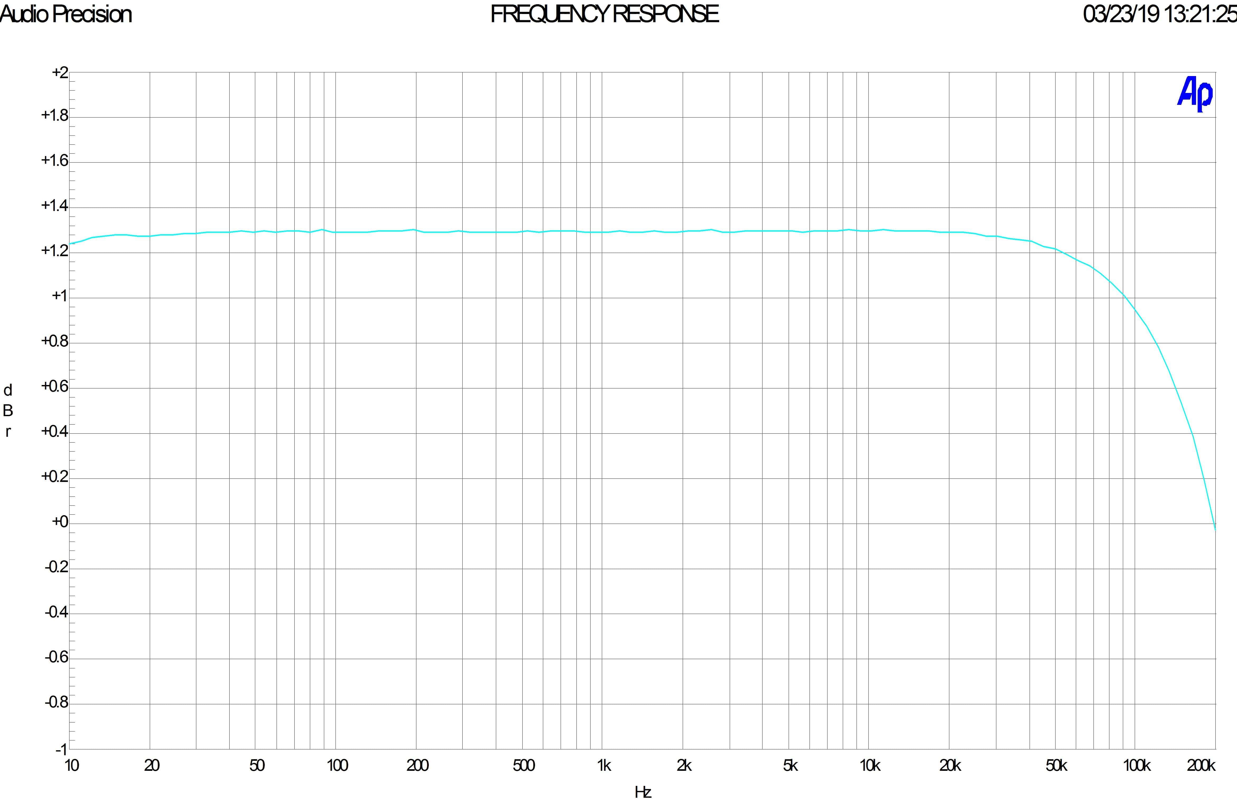

zeljkor Napisano Mart 23, 2019 Share #219 Napisano Mart 23, 2019 Za kraj. Link to comment Podeli na ovim sajtovima More sharing options...
