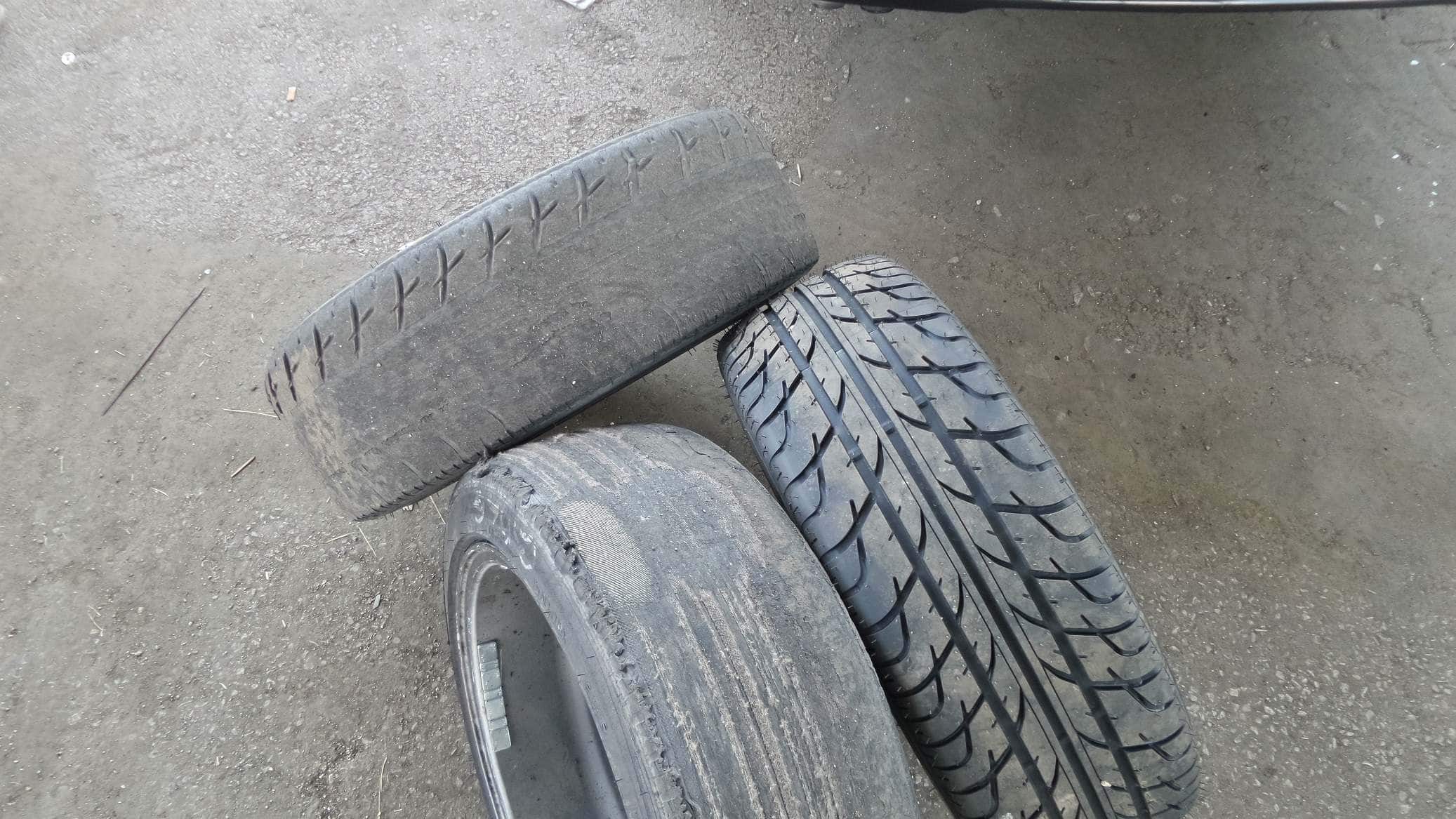

gluv_i_udaren Napisano Jun 2, 2019 Share #61 Napisano Jun 2, 2019 Always put new tires to the rear vladd je reagovao/la na ovo 1 Link to comment Podeli na ovim sajtovima More sharing options...
Zen Mod Napisano Jun 3, 2019 Share #62 Napisano Jun 3, 2019 Link to comment Podeli na ovim sajtovima More sharing options...
gluv_i_udaren Napisano Jun 3, 2019 Share #63 Napisano Jun 3, 2019 Razlika je samo 15 minuta života između starih i novih Ali petnaest sjajnih minuta Link to comment Podeli na ovim sajtovima More sharing options...
