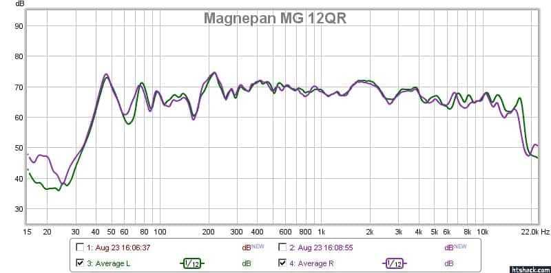

Evo podataka proizvođača:
System Description: Two-Way Full Range Quasi Ribbon/Planar-Magnetic Dipole Radiator
Frequency Response: 45Hz - 22kHz ±3dB
Recommended Power: 100 to 250W @8 Ohms.
Sensitivity: 86dB @2.83V/1 Meter/500Hz
Impedance: 4 Ohms (nisam našao impedance plot, ali verovatno ne ide ispod 4 oma).
Čudno je da daju preporuku za 100-250W na 8 oma, a zvučnik je 4 oma.
Mala osetljivost i impedansa 4 oma više odgovaraju tranzistorskom nego lampaškom pojačalu, ali to zavisi i od ukusa slušaoca.
Taj Rotel je monstrum, ima 300W po kanalu na 4oma sa 10+10 izlaznih tranzistora, trafo od 1,2kW i malo svetliji zvuk.
Ima dosta veliko naponsko pojačanje (31,8dB - 39x) pa pretpojačalo može da ima malo ili jedinično pojačanje ako je ulaz sa DAC ili CD.
Pretpojačalo lampaško je verovatno naj bolji izbor.
Verovatno može kao preamp i samo potenciometar sa Pass B1 buffer ili nekim buffer-om sa lampama, a to nije tako skupo.
Ako baš dobro svira sa MG12 bolje je da ga ne prodaješ.
