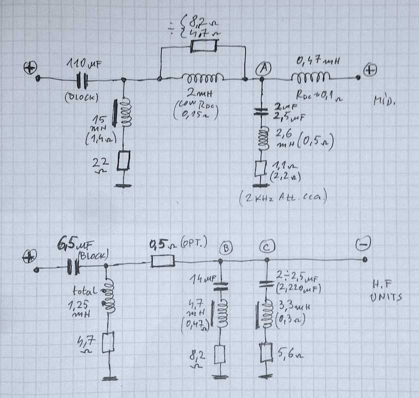

ZZZ Napisano Jun 1, 2017 Autor Share #111 Napisano Jun 1, 2017 Elvis resurrection complete... preslusavao, setovao i merio. Zavrsio neku start verziju skretnice. Da moze da se slusa dok ne zavrsim LF jedinice. Bice tu sigurno jos korekcije kada postavim kompletan sistem. Kao i zamene neodgovarajucih elemenata. Skoro da sam se navikao da slusam bez basa... Link to comment Podeli na ovim sajtovima More sharing options...

ZZZ Napisano Jun 1, 2017 Autor Share #113 Napisano Jun 1, 2017 Pa ustvari ne. Nego ovi driveri koji zalaza visoko u gornji deo spektra, jednostavno moraju da prime neku zavojnicu kao poslednji element. U to sam ubedjen. Pokazalo mi se i ranije a i sada. Na merenjima se to toliko ne vidi. Ima razlike ali nije znacajna. Medjutim cuje se. Mislim da je to neki "konflit" izmedju relativno velike mase za taj deo spektra, jakog motora, i oblika horne membrane. Ako se ide sa kondenzatorom kao II reda filterom sve se poremeti, isto vazi i za zobel clan, bez obzira koliko blag. Poremete se reverbi, a malo i tonalni balans. Otprilike taj poslednji L pocinje tamo gde "gubi" dejstvo RL clan ispred... Imasigurno uticaja i komora u centru membrane. Trebalo bi to ispuniti nekim plugom nsa srafljenje. Valjda i ing. Altman zna nesto... Videcu to kasnije kada postavim kompletan sistem jedinica. Za sada mi je dobar izgovor da preslusavam materijale i da trazim dlaku u jajetu... ha ha... prophet and Zflazar je reagovao/la na ovo 2 Link to comment Podeli na ovim sajtovima More sharing options...
