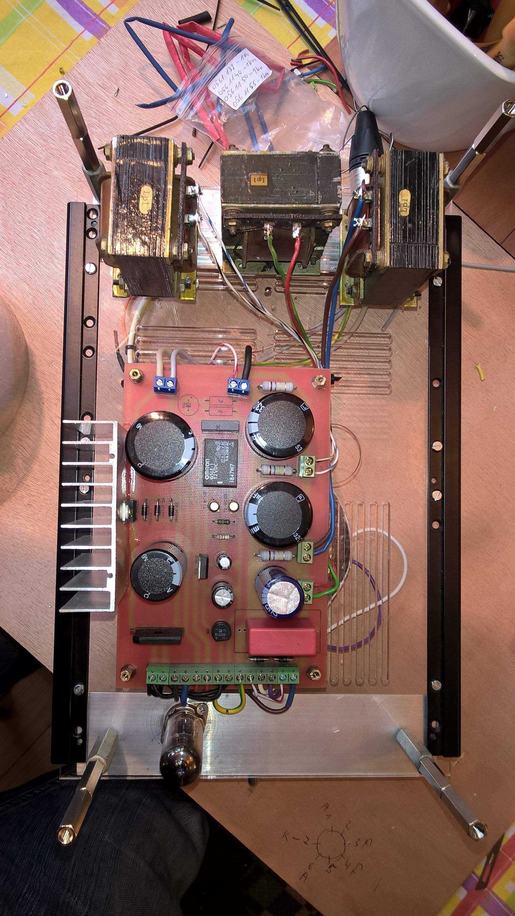

Zflazar Napisano April 14, 2017 Autor Share #89 Napisano April 14, 2017 akcijaaaaaa Link to comment Podeli na ovim sajtovima More sharing options...
Zflazar Napisano April 14, 2017 Autor Share #90 Napisano April 14, 2017 Ich geschwajzt das Netzteil Woland je reagovao/la na ovo 1 Link to comment Podeli na ovim sajtovima More sharing options...
grau. Napisano April 14, 2017 Share #91 Napisano April 14, 2017 sviri li to? Link to comment Podeli na ovim sajtovima More sharing options...
Zflazar Napisano April 15, 2017 Autor Share #92 Napisano April 15, 2017 još se švajsuje ZZZ and Eci je reagovao/la na ovo 2 Link to comment Podeli na ovim sajtovima More sharing options...

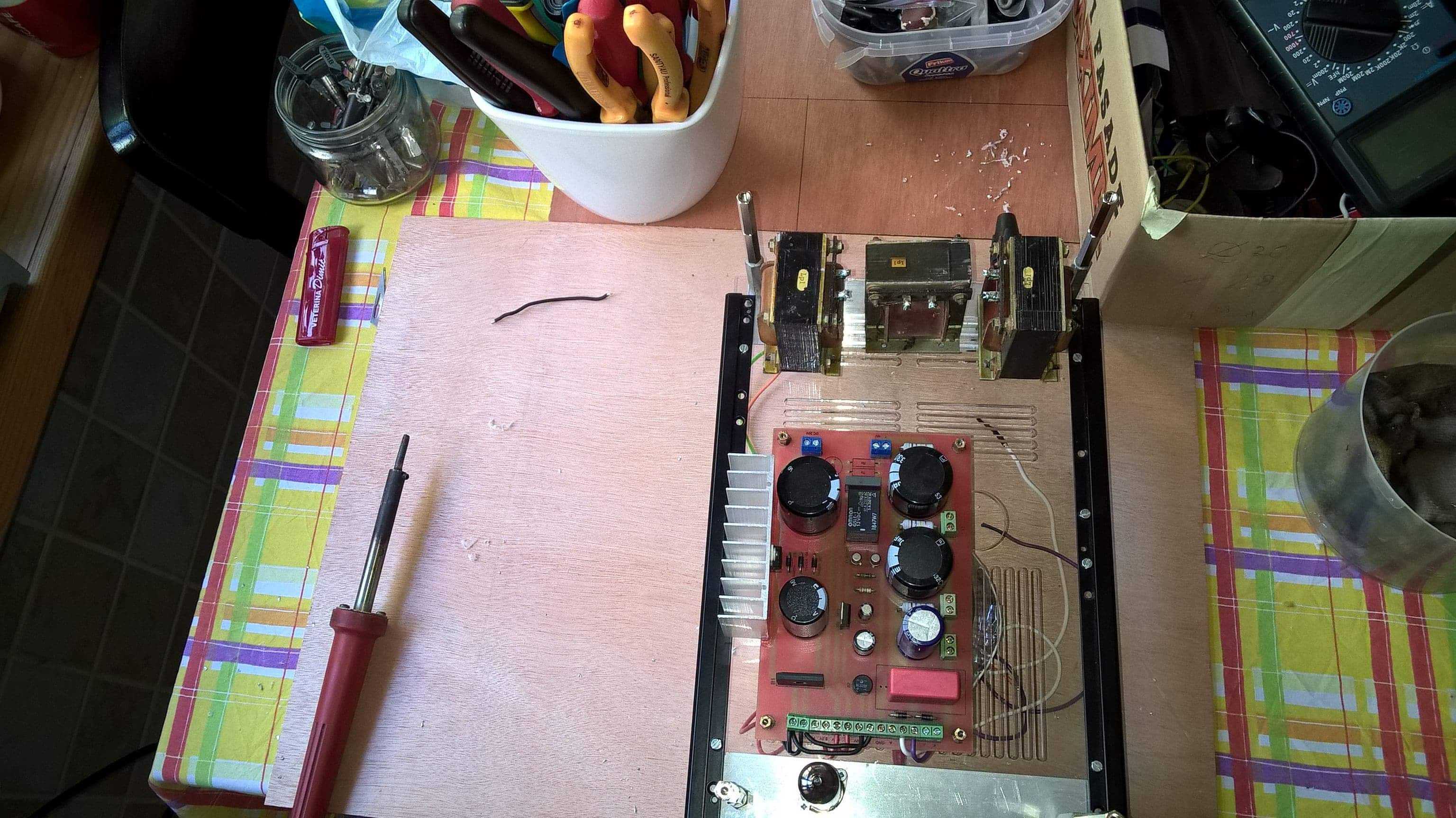

Zflazar Napisano April 15, 2017 Autor Share #93 Napisano April 15, 2017 gotovo. Ide paljenje i merenja Eci je reagovao/la na ovo 1 Link to comment Podeli na ovim sajtovima More sharing options...
Zflazar Napisano April 15, 2017 Autor Share #94 Napisano April 15, 2017 povezao, izmerio napone, imam 223V visokog napona, -8V na katodi, nisam uspeo još da izmerim koliko imam na anodi, tj. koliki je voltage drop na primaru SUT-a jer sam se spakovao na preslušavanje viljamovke, šunke i jaja Link to comment Podeli na ovim sajtovima More sharing options...
Zflazar Napisano April 15, 2017 Autor Share #95 Napisano April 15, 2017 prvi utisci: -za početak, morao sam da obrnem plus i minus na zvučnicima pošto sam ubacio stepen koji obrće fazu za 180* pa se moglo ozbiljnije pristupiti slušanju -paaaa, nije loše, sem što me užasno nervira kratak potmetar odnosno svičer sekundara transformatora tako da posle par klikova sam na veoma velikoj glasnoći. Jebiga razmazio sam se sa tvc/avc by Eci i sa Gwozdenom što se tiče "hosszu lepeš" (dug korak) potmetra. -drugo, frekventni opseg je solidan i prema gore i prema dole, imam utisak da je malo istaknutije u srednjevisokom delu spektra no još je rano za ovakve zaključke više je igrač otvorenog nego zatvorenog igrališta tako da ću ga sad gajiti na polici dok ne uleti nešto bolje. Tri plus zvuk. Naročito posle toga što sam došao sa sveže napunjenim ušima iz Ecijeve slušaonice poptuno sluđen muzikalnošću njegovog sadašnjeg sistem sa Ortofon SPU na čelu. Teško da bi mi se sada bilo šta dopalo. Link to comment Podeli na ovim sajtovima More sharing options...

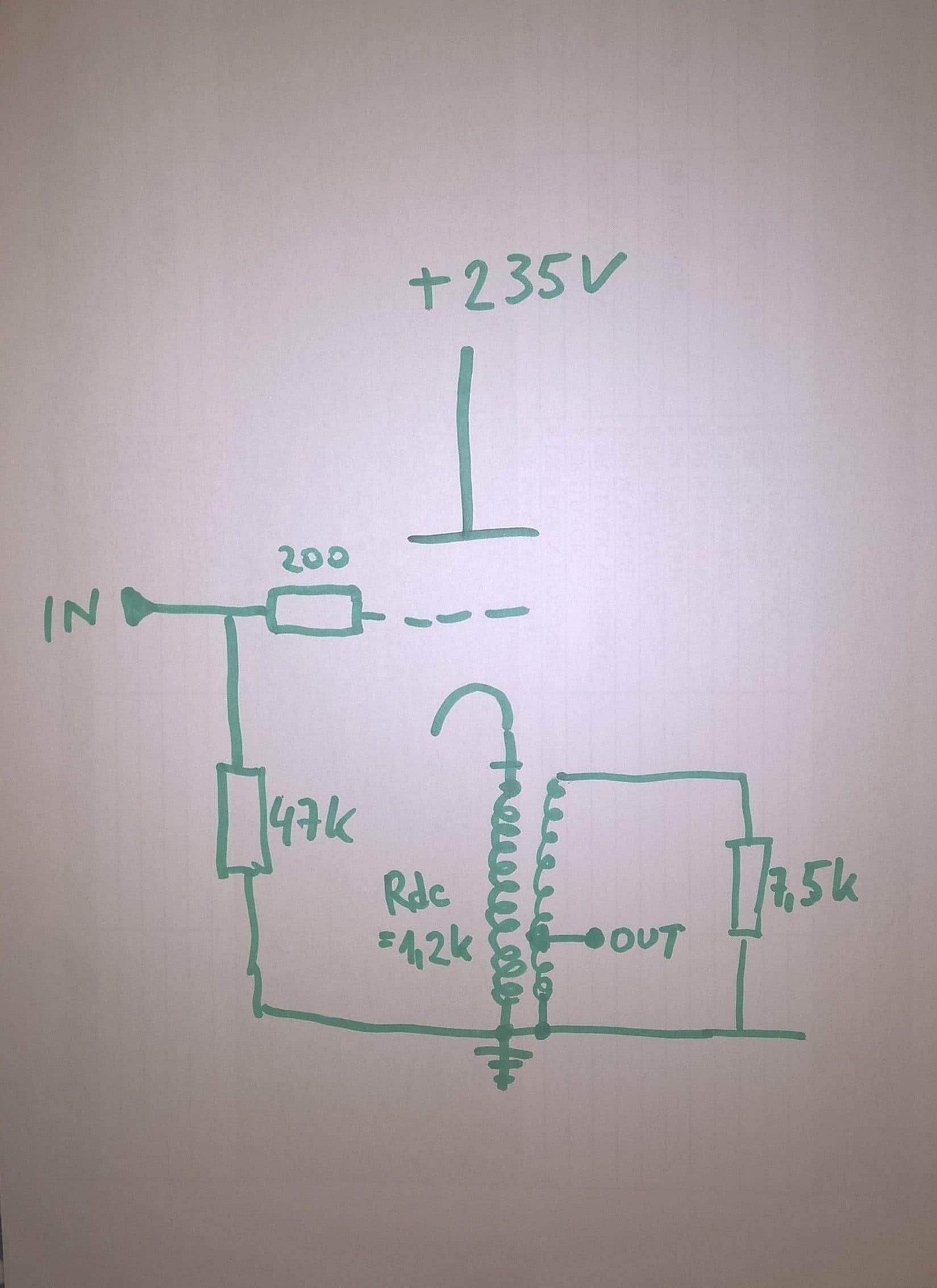

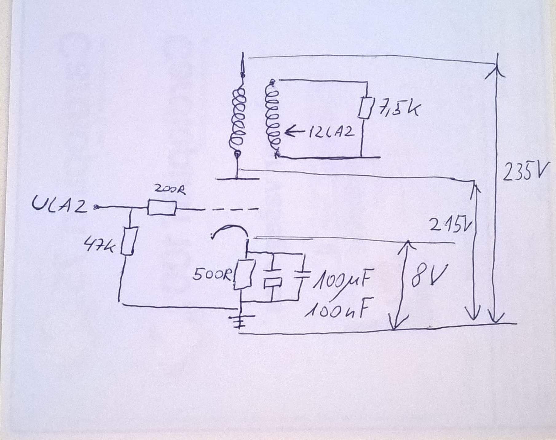

ZZZ Napisano April 16, 2017 Share #100 Napisano April 16, 2017 ajde prvo postavi konkretnu shemu po kojoj si povezao sklop. Sa vrednostima elemenata i ostalim podacima. Pošto je sklop napravljen izmeri i napone u kolu cevi. isto i za napajanje. Link to comment Podeli na ovim sajtovima More sharing options...
Zflazar Napisano April 16, 2017 Autor Share #101 Napisano April 16, 2017 ovako po sećanju od sinoć, danas radim pa nisam u mogućnosti da kažem u volt. Link to comment Podeli na ovim sajtovima More sharing options...
ZZZ Napisano April 16, 2017 Share #102 Napisano April 16, 2017 prvo vrati zvučničke kablove u normalni rezim faza. A na preamp trafou okreni izvode i promeni faze. jel to beše 1:1 trafo u prempu primar 90Hy? Šta je na ulazu, samo ovo sto si nactrtao ili jos nesto? spominjao si neki tvc trafo? I koja je vrednost kondenzatora gore anoda-trafo-C? za početak postavi veću vrednost C u katodi 470-1000uF (ostavi tih 100uF samo dodaj 1000uF povećaj ulazni R prema masi od 47K na 470K do 1mega ako u napajanju postoje bajpas otpri paralelno sa kondezatorima - skini ih povećaj opteretni otpor sa 7.5K na 8.2K ili 10K. grid stoper r od tih 200 oma ne znači skoro ništa, ili ga skini ili povećaj vrednost na 1K sve ovo nema uticaja na radne tačke i u tom smislu je OK i neista se neće promeniti Link to comment Podeli na ovim sajtovima More sharing options...
Zflazar Napisano April 16, 2017 Autor Share #103 Napisano April 16, 2017 da odgovorim redom: -pošto koristim samo jedan izvor-gramofon (zvučnica-SUT-phono preamp koji ima trafo-spregu na izlazu) i kom sam proverio nakon povezivanja fazu (baterija 1.5V sa otpornikom redno reda veličine par stotina kilooma plus na plus kabla prema SUT-u minus-na-minus) a preamp je tada bio pasivni, tj TVC, mogu mirne duše a i lakše mi je da obrnem zvučničke konektore nego da razlemljujem kontakte na picanski sitnim kontaktima TVC-a nego obrnuto. -ako uradim ostale korake koje spominješ to neće uticati na veeeliko pojačanje koje mi je- tako je ispalo- najveći problem ili grešim? Link to comment Podeli na ovim sajtovima More sharing options...
Zflazar Napisano April 16, 2017 Autor Share #104 Napisano April 16, 2017 ...sa druge strane, kad bih probao C3m kao buffer onda bi TVC išao na katodu pa bih morao da računam i na to da mu je Rdc primara oko 1200R? Link to comment Podeli na ovim sajtovima More sharing options...
ZZZ Napisano April 16, 2017 Share #105 Napisano April 16, 2017 2 hours ago, Zflazar said: da odgovorim redom: -pošto koristim samo jedan izvor-gramofon (zvučnica-SUT-phono preamp koji ima trafo-spregu na izlazu) i kom sam proverio nakon povezivanja fazu (baterija 1.5V sa otpornikom redno reda veličine par stotina kilooma plus na plus kabla prema SUT-u minus-na-minus) a preamp je tada bio pasivni, tj TVC, mogu mirne duše a i lakše mi je da obrnem zvučničke konektore nego da razlemljujem kontakte na picanski sitnim kontaktima TVC-a nego obrnuto. -ako uradim ostale korake koje spominješ to neće uticati na veeeliko pojačanje koje mi je- tako je ispalo- najveći problem ili grešim? nije mi jasno... ako ti je veliko pojačanje otkači taj C u katodi, kako ti je Zen odmah i rekao. Da li si probao bez tog C? Uvodi se lokalni feedback ali se smanjuje pojačan je sklopa. mozes dodatno smanjiti pojačanje i smanjenjem opteretnog otpora na sekundaru transformatora. onda smanji vrednost na 6.8K ili 6.2K ili 6K. Ali ne moj ici ispod ove vrednosti povecace se izobličenja sklopa... mozes i staviti taj trafo u katodu samo ce se smanjiti struja kroz cev (i kroz primar trafoa takodje) a povecace se negativni prednapon, onda ces imati malo manje pojacanje od 1X praktično kao neki buffer. (Ko zna kako si ti na vise mesta izokretao faze. Ne proverva se na taj način kako si ti uradio. moze da se koristi baterija malog napona ali ti je potreban i neki osetljiv instrument sa skazaljkom. povezes instrument na sekundar. onda samo pipneš jedan kraj baterije sa (otporom serijski). posto trafo ne provodi DC signal instrument ce krenuti u nekom smeru pa se vratiti u pocetni polozaj. u fazi je kada instrument krene u + podrucije, na primaru je + onaj na kom je + baterije... ILI kao još bolji način, generatorom signala i osciloskopom...) Link to comment Podeli na ovim sajtovima More sharing options...

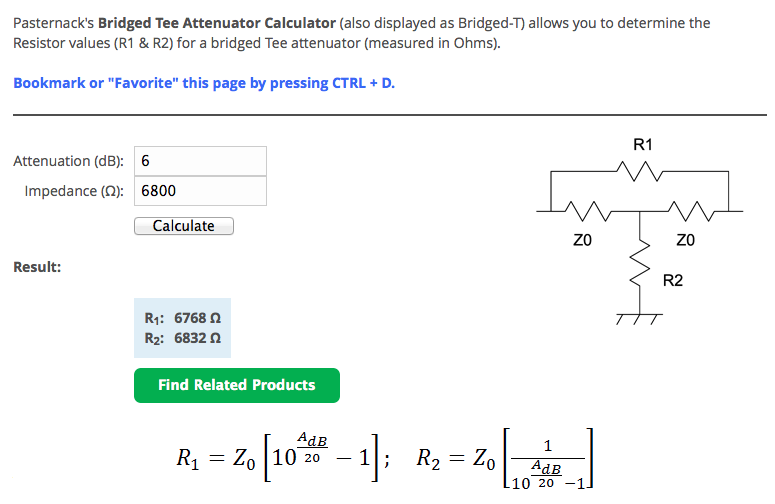

ZZZ Napisano April 16, 2017 Share #106 Napisano April 16, 2017 ili postavi pasivni bridged T atenuator na sekundar za -6db smanjenja signala su ti svi otpori 6.8K. Cev i dalje vidi oko 6.5-7K opteretnog otpora. https://www.pasternack.com/t-calculator-bridged-tee.aspx unapred si znao koliko ce biti pojačanje sklopa kako to sad odjednom previše Link to comment Podeli na ovim sajtovima More sharing options...
Zflazar Napisano April 16, 2017 Autor Share #107 Napisano April 16, 2017 Zoki, unapred sam znao koliko je pojačanje samo nisam znao koliko ću moći koraka TVC-a da iskoristim tako da mi se sad pojačanje čini prevelikim. nemam ti ja baš toliku galvanometriju, timpanometriju, signal generatore i osciloskope u kući ali malu bateriju i veliki otpornik imam kad stignem kući, prvo otkačim kond, hvala! Link to comment Podeli na ovim sajtovima More sharing options...
Zflazar Napisano April 16, 2017 Autor Share #108 Napisano April 16, 2017 otkačio kond, bolje, ali nije spektakularni vatromet u gaćama. Za buffer baš nisam siguran koliko je sigurno da uturim postojeći TVC primar pod katodu. Da li to znači da bih trebao da vežem skalameriju ovako kao na slici koja će biti ispod ovog posta? Za sad ostaje ovakav-kakav je dok ne ugrabim za sledeću planiranu zezalicu sa C3m, zvanu avc-C3m-SE trafo (dve fele, Eci i Grau izvedba). Jbg, hteo da izbegnem toliko dešavanja ali ovo je samo zabava sa postojećim legokockicama... Link to comment Podeli na ovim sajtovima More sharing options...
Zflazar Napisano April 16, 2017 Autor Share #109 Napisano April 16, 2017 ? Link to comment Podeli na ovim sajtovima More sharing options...
Zen Mod Napisano April 16, 2017 Share #110 Napisano April 16, 2017 pitanje ,mozda si negde i napisao ali sad da se ne vracam i proveravam- doticni TVC ranije proveren zvucno , u sklopu sa izvorom koji ima decentno nizak izlazni otpor? ja sam to obicavao negda da cinim tako da napojim sklop (trafo) koji testiram sa izlaza za sluske korektnog CD playera ...... elem , prethodno si imao 500R u katodi najbrzi nacin da biasujes skalameriju je taj da sad izracunas koji otpor da stavi u paralelu sa tih 1K2 otpornosti , da dobijes ukupno 500R nekih 860R , kako ispada probaj od 820-910R pa vidi sta je milozvucnije naravno da postoje i drugi nacini , ali se bojim da CCS od katode na negativni rail nije u spisku resenja koja su ti simpaticna Zflazar je reagovao/la na ovo 1 Link to comment Podeli na ovim sajtovima More sharing options...
