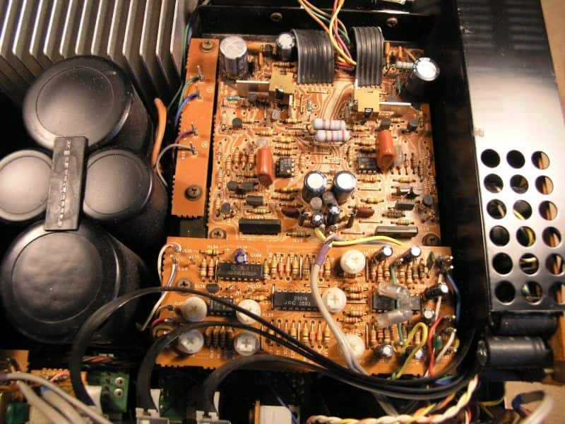

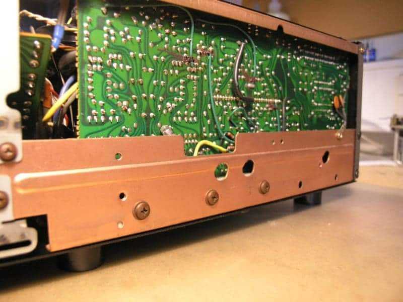

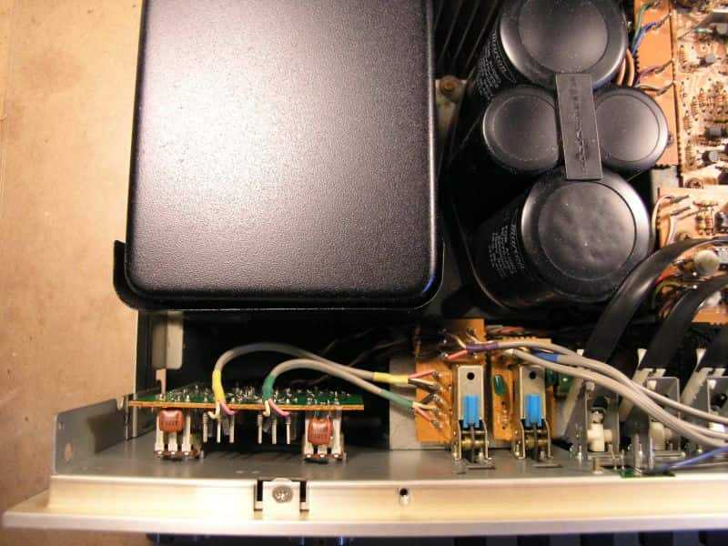

Uredjaj nije "refreshovan" ali mi je tip rekao da je pregledan kod servitera i da sve radi kako treba .... i jeste radio par sedmica. Bio mi je sumnjiv kond koji je malo"nabubrio" i jos jedno mjesto na jednoj ploci sa strane, kao da je nesto iscurilo ali uredjaj ima masu godina i radi bas vruce tako da sam imao plan da ga detaljno sredim (naravno, ne ja licno). Nadao sam se da ce malo duze raditi do generalke ali sta je tu je.
Sada ne bih samo da ga popravim da proradi, sada bih sve remontovao, da se dovede sto blize fabrickom stanju dana rodjenja

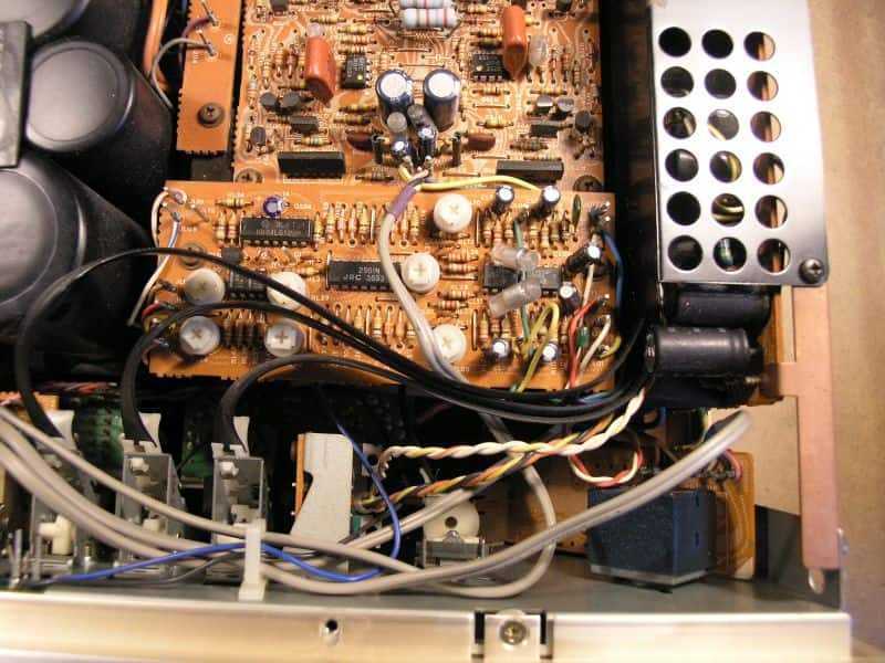

Evo par slika iznutrica za ljubitelje ove vrste pornografije.  :D
ima posla za nedelju dana
svi kondovi , refresh lemnih mesta gde je potrebno
ciscenje preklopnika
provera i eventualna zamena termalne paste na svim pozicijama

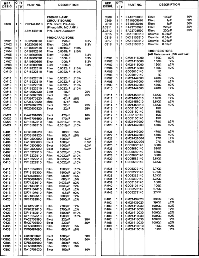

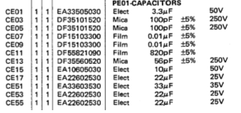

za prvu ruku , glede full refresha, mogu da iz SM napravim punu specifikaciju kondova , dam ti eventualno da proveris fizicke dimenzije istih na nekoliko pozicija i da se sve to nabavi , da bude i fancy i kvaitetno (sto nije uvek isto :rofl: )

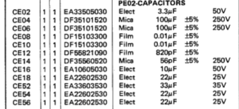

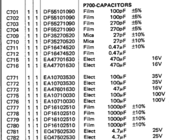

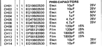

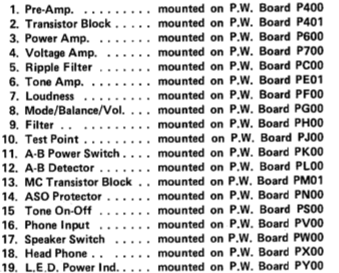

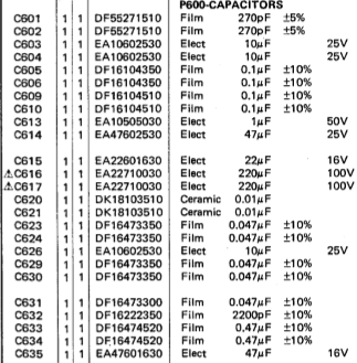

Evo jedan deo iz SM za Marantz-a :)
