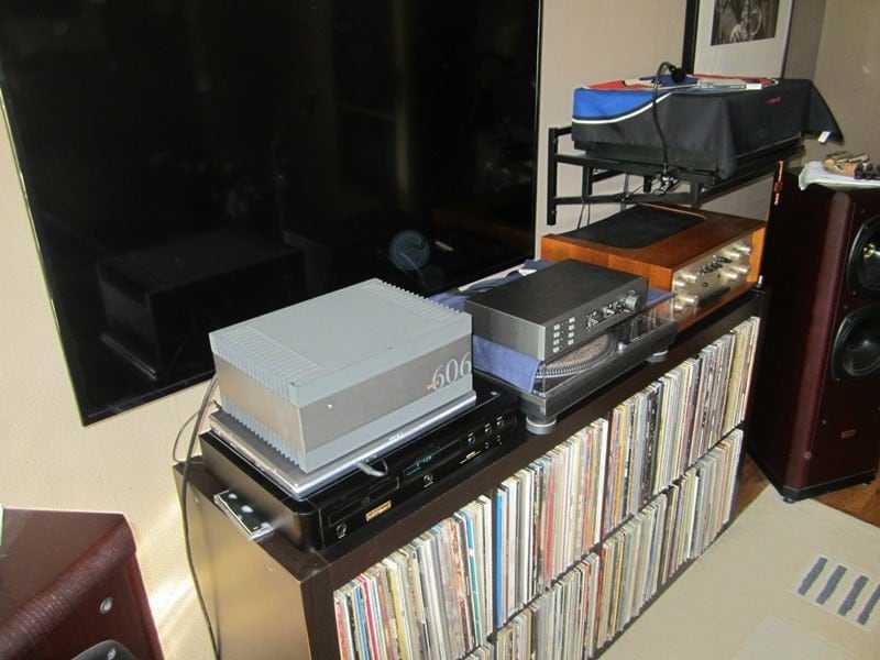

paja959 Napisano Avgust 4, 2016 Autor Share #38 Napisano Avgust 4, 2016 Blagi update ovde,odkako je zahladnelo malo,ima sigurno 7-10C manje po dnevnim teperaturama u odnosu kad smo se malo uspanicili,problem je stavljen ad acta..Da svi mirno spavaju,drugar je uzeo jednu 606-cu,preuzeto danas,trenutno jos kod mene posto je on na godisnjem,a ja iskoristio priliku,da vidimo i ovo cudo...pocetkom iduce nedelje to ide na zdravstveni pregled kod servisera,pa da se vidi jel "optika u redu,majstor ce da proveri jel karburacija radi dobro,il trebal' sta stelovati,proveriti nivo ulja u motoru,nivo antifriza u rashladnom sistemu itd..."..voila.. Doktor and Woland je reagovao/la na ovo 2 Link to comment Podeli na ovim sajtovima More sharing options...
