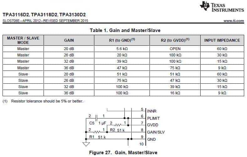

Trotter Napisano Oktobar 6, 2016 Share #234 Napisano Oktobar 6, 2016 Sad nesto prelistavam medj sivom masom, niti vidim da sam fifi a tehnicki nisam sigurno, ostaje da sam uzivalac. Podje misao dalje, pade mi na pamet ko sam, odakle dolazim i kuda idem ali to cu sutra samo da veceram i odspavam. Jel zna neko ko ima te tpa311x plocice koliki je ustvari input impedancije? Kazu da promenom gaina (sto moze da se uradi na plocicama) moze da se menja i ta vrednost. Ovo od 60K je, menscini, za vrednost gaina 20db? Eeehh, ako se moze prebaciti ove gluposti odavde u temu o tpa ampićima, sad vidim gde kucam.. Link to comment Podeli na ovim sajtovima More sharing options...
skrstic Napisano Oktobar 6, 2016 Share #235 Napisano Oktobar 6, 2016 20 minutes ago, Trotter said: Ne sumnjam, mnogi tako kazu za pasivne pre-ove, suvo i nezanimljivo. Men se ucinilo interesantno, po nekoj logici, to nista ne brlja po signalu (tj. brlja najminimalnije) pa reko', sta tu moze biti lose? Opet, nista od pozajmljivanja, nemam power amp u sistemu. Imam dva integralca. Da skratim pricu, ideja za pasivni preamp mi je pala na pamet jer se smisljam da narucim i sklopim dva mono bloka od tih malih digi ampića koje skrstic i ostali trose, to kosta ko nedelju dana za cigare. Onda se setio da mi tu nedostaje preamp pa malo istrazivao i vidim te pasivne, mogu da se spakuju u malu kutiju, da ispostuju dva eventualno mala mini mono bloka i tako.. I dalje nekako imam osecaj da to ne moze lose da svira, pojma nemam, nagadjam. Au pa jer ti stvarmo misliš da se ja toliko rasipam. Jok ja. Ne dam ja tolko para. Striček pošto već imaš SMSL 36A Pro koji je pošteno nadograđen nećeš ili malo ćeš dobiti. Ovo je samo moje nagađanje. To je taj karakter zvuka koji već imaš. Ako već hoćeš da se igraš uradi snubber mod. Da si negde bliže da uzmeš i uporediš. Ili da bude FAK pa da se tamo uporde... Ih. Sad stvarno su smešne pare. Odluči sam. Za pasivni preamp ja probao 3 varijante 50k alps pot, 10k log stereo vulgaris pot i 10k log stereo dact 21 pozicija smd kineski pot. Činč ulaz , pot, činč izlaz. Opis je da nema uticaja, ko da ga nema. Upravo slušam treću varijantu. Odmah , kao i uvek, o lošem... pucka bre kad prelazi iz položaja u položaj a ne bi smelo. Alps je bio samo proba, 10k običan da li mi odgovara vrednost i ovaj posledni je trebalo da bude krajnje rešenje. Kakav sam blesav merio sam i napravio tabelu vrednosti za svaki položaj. Hteo da vidim da li se razlikuji kanali. Ako me sećanje služi 12 i 13 položaj se malo razlikuju ostalo isto. Kako me je to radovalo i kako me je razočaralo ovo puckanje pri okretanji. Uh bre. Do sad se najbolje slaze onaj lampaški kinez sa D ampićima. Prija. Naravno ostaje neslaganje u jačini kanala pri malim glasnoćama. Kako lepo može da se podesi ovaj sa 21 poziciju. W izvini što ti zagađujem temu i siguran sam da se ne ljutiš ali morao sam da iznesem moje gledište i nadam se da će nekom biti od koristi. Link to comment Podeli na ovim sajtovima More sharing options...
ManicP Napisano Oktobar 7, 2016 Share #236 Napisano Oktobar 7, 2016 13 hours ago, Trotter said: Jel zna neko ko ima te tpa311x plocice koliki je ustvari input impedancije? Kazu da promenom gaina (sto moze da se uradi na plocicama) moze da se menja i ta vrednost. Ovo od 60K je, menscini, za vrednost gaina 20db? Eeehh, ako se moze prebaciti ove gluposti odavde u temu o tpa ampićima, sad vidim gde kucam.. Vako nekako. Uz ulazni kond koji se ne menja i dimenzionisan za 60k taman objašnjenje zašto vole ljudi da mu smanje gain jer tako bolje sviri. Link to comment Podeli na ovim sajtovima More sharing options...
