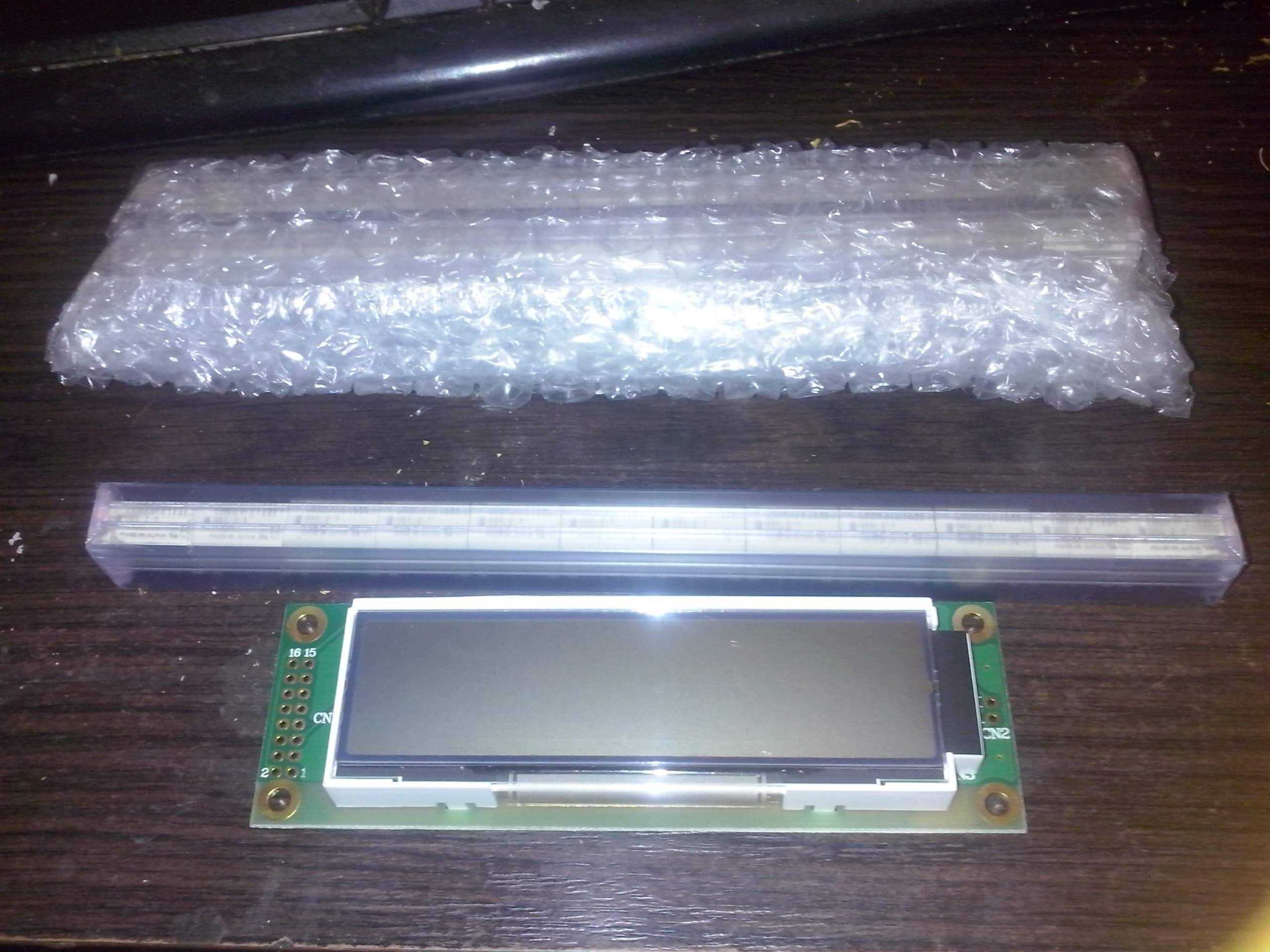

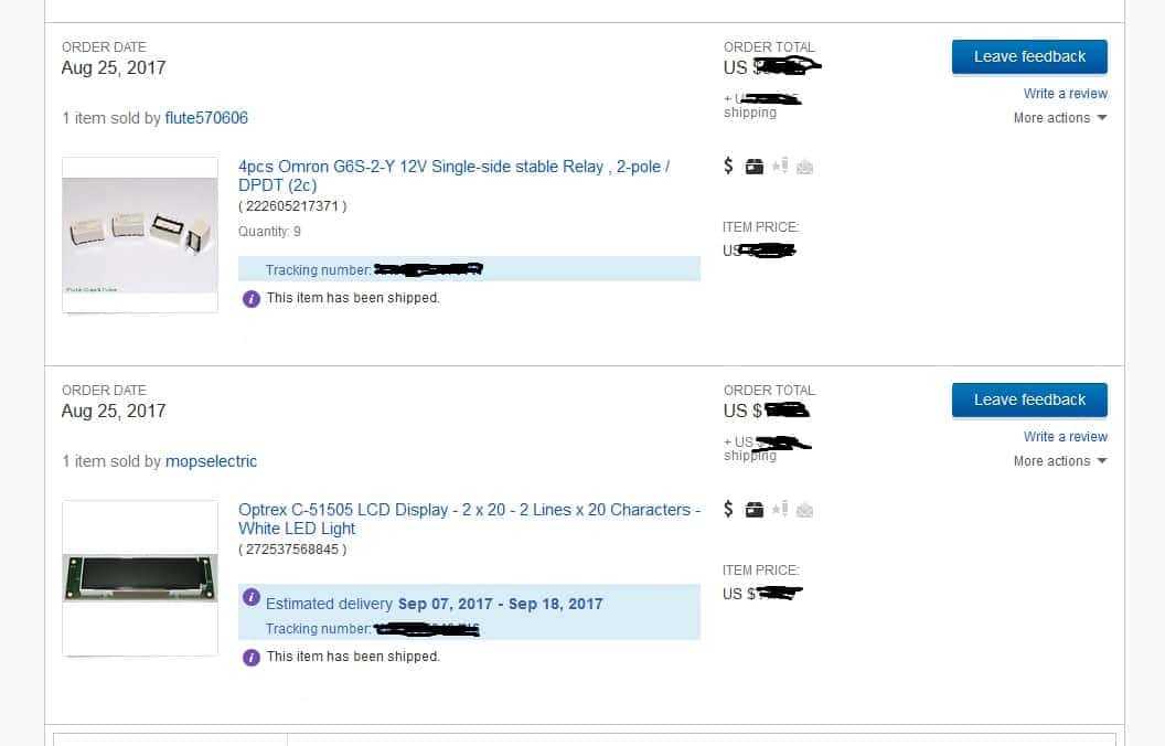

ovaj projekat je u pocetku isao ka tome da se uzme jedan 4-gang alps i zavrsi prica. Sa Zenovom dokumentacijom jednostavno nije moglo da se izbegne da se ne odradi full varijanta. Mozda deluje too complicated, ali diy, avantura, izazovi i sve sto ide uz ovaj nas hobi, hm. U tom pravcu, naruceni su Omron releji G6S-2Y, njih 36 komada, za input-output, volume...uz to jedan optrex-kyrocera 2x20 display, sa white slovima, sto momentalno povlaci pricu da ce prednja ploca najverovatnije da bude crna. Sve bitno sto je trebalo je tu...jfets, ovo...ostaje "boranija".
Sad pauza sa ovim, da odradim amp koji sam poceo i onda ce da se nastavi.
Hvala Zen za dokumentaciju, nekada nekako cu da ti se oduzim :)
