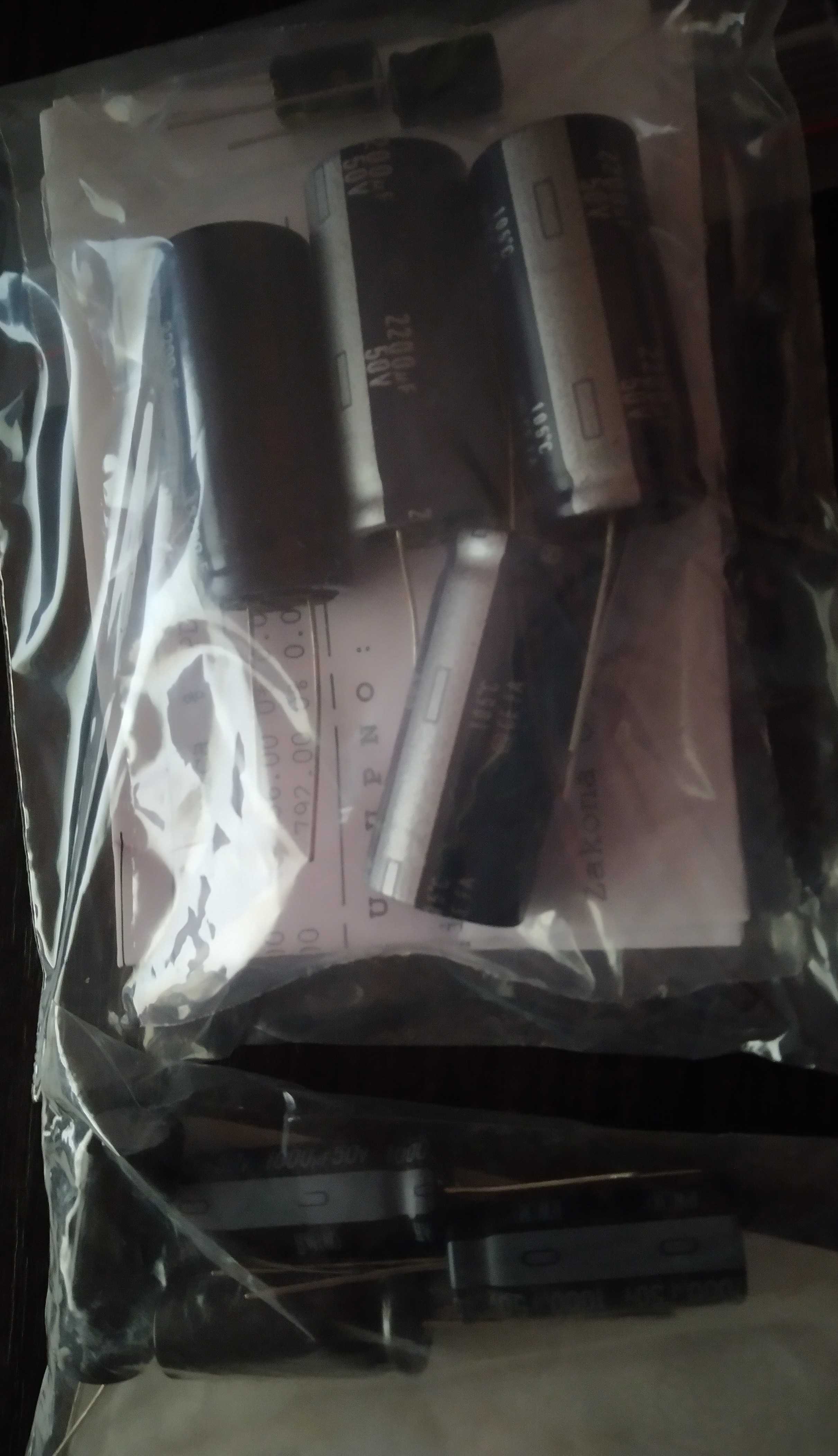

shonne Napisano Februar 23, 2022 Autor Share #375 Napisano Februar 23, 2022 I ovo da se optimizuje, do kraja...posle vise nema sta. Stigli kondovi, torusi naruceni i placeni. Cekam Saleta da ih odradi. Beli_Ninja je reagovao/la na ovo 1 Link to comment Podeli na ovim sajtovima More sharing options...

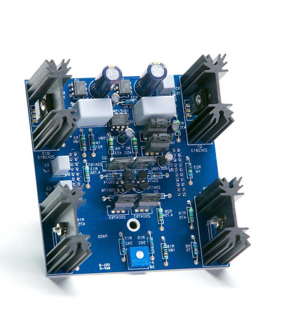

shonne Napisano Mart 11, 2022 Autor Share #387 Napisano Mart 11, 2022 28 minutes ago, Zen Mod said: el to zito, jecam i tritikale? Zen, to je zapravo ovo plus biased output (WHAMMY), zar ne? Link to comment Podeli na ovim sajtovima More sharing options...
Zen Mod Napisano Mart 11, 2022 Share #388 Napisano Mart 11, 2022 ajd malo bolje gledaj sta je na pcb nemas tu dovoljno elelenata za Whammy buffer*** imas UGS JFet core, BJT cascode i imas outer ring Toshiba mosfeta pored toga imas servo msm, kad znas princip, kombinujes i dobijes sta oces ***sto ce reci - ako postoji Whammy buffer, onda je na motherboard Link to comment Podeli na ovim sajtovima More sharing options...
shonne Napisano Mart 11, 2022 Autor Share #389 Napisano Mart 11, 2022 Just now, Zen Mod said: ajd malo bolje gledaj sta je na pcb nemas tu dovoljno elelenata za Whammy buffer*** imas UGS JFet core, BJT cascode i imas outer ring Toshiba mosfeta pored toga imas servo msm, kad znas princip, kombinujes i dobijes sta oces ***sto ce reci - ako postoji Whammy buffer, onda je na motherboard kontam sta je na slici. Mislio sam ceo "sklop" line deo njegov. Ovo je samo ugs. Link to comment Podeli na ovim sajtovima More sharing options...
Zen Mod Napisano Mart 11, 2022 Share #390 Napisano Mart 11, 2022 supercool, onda sve znas Link to comment Podeli na ovim sajtovima More sharing options...
shonne Napisano Mart 11, 2022 Autor Share #391 Napisano Mart 11, 2022 thx Link to comment Podeli na ovim sajtovima More sharing options...
Zen Mod Napisano Mart 11, 2022 Share #392 Napisano Mart 11, 2022 msm, lepo napraviti stage baziran na tome je zabava i moze biti umetnost .... al prava i naporna umetnost je napraviti nesto sto ce biti na nivou (ciljani THD i THD Spectra) a nece biti zasnovano na N+P JFet core ....... zato je Wayne's BAF line stage veoma zanimljiv ....... kao koncept -prakticno doibijas UGS funkcionalnost, dok se koriste samo N channel JFets aktuelne prioizvodnje negde na pocetku teme je Wayne i rekao da mu je za trik dosapnuo ..... ne mogu da se setim ko, al napisa edit - ono - PL nema potrebe da se bavi napornom umetnoscu, lepo prave svoje UGS i pravice ih jos 50 godina ...... kontam da imaju zalihe JFets za bar toliko Nele uvek kupuje komponente na vagon, pa cak i ono sto ce mu tek mozda trebati ....... i za prototip upotrebu, onda mozda kupi samo vagoncic Link to comment Podeli na ovim sajtovima More sharing options...
shonne Napisano Mart 11, 2022 Autor Share #393 Napisano Mart 11, 2022 (izmenjeno) 6 minutes ago, Zen Mod said: msm, lepo napraviti stage baziran na tome je zabava i moze biti umetnost .... al prava i naporna umetnost je napraviti nesto sto ce biti na nivou (ciljani THD i THD Spectra) a nece biti zasnovano na N+P JFet core ....... zato je Wayne's BAF line stage veoma zanimljiv ....... kao koncept -prakticno doibijas UGS funkcionalnost, dok se koriste samo N channel JFets aktuelne prioizvodnje negde na pocetku teme je Wayne i rekao da mu je za trik dosapnuo ..... ne mogu da se setim ko, al napisa edit - ono - PL nema potrebe da se bavi napornom umetnoscu, lepo prave svoje UGS i pravice ih jos 50 godina ...... kontam da imaju zalihe JFets za bar toliko Nele uvek kupuje komponente na vagon, pa cak i ono sto ce mu tek mozda trebati ....... i za prototip upotrebu, onda mozda kupi samo vagoncic uskoro ce amp da bude finito. Sa necim moracu da se zanimam, gramofone bar jos necu da pravim. Deluje interesantna tema za moju dusu, a i lezi extra matched oktet mosfet i jfets u ambar samo da li za biased ici na toshibe ili FQP...to cu videti. Izmenjeno Mart 11, 2022 od shonne Link to comment Podeli na ovim sajtovima More sharing options...
