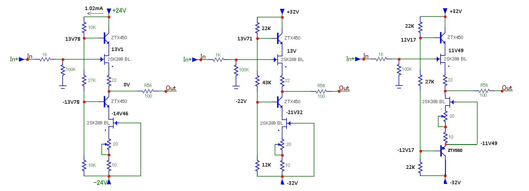

17 minutes ago, Zen Mod said:
ima li nesto sto smo naucili iz ove komparacije?
trivijalno jeste, ali da se zapitas zasto odmah nije uradjeno kako treba?
Sa drugom semom kontam da si izjednacio struje u odnosu na prvu semu sa 24vdc,...treca sema mi nepoznanica, promenio mesta trimeru i tranz?
15 hours ago, Zen Mod said:
pa ti sad napravi analizu Uds napona gornjeg i donjeg JFeta
samo uporedi sa trivijalno jednostavnim bufferom na ulazu, recimo, SissySIT-a
prakticno je isto - same JFet sex buffer
srednji otpornik moze da bude podeljen na dva , svaki da bude ref na masu
pre 23 minuta, Zen Mod reče
razmisli sta je ispravnije .....

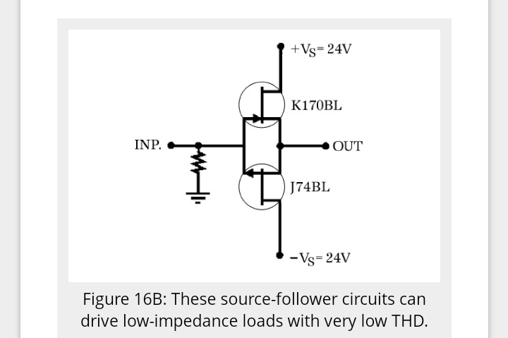

https://audioxpress.com/article/JFETs-The-New-Frontier-Part-2
To je slika 16.b. Sa najmanjim THD

38 minutes ago, shonne said:
Imam saznanja, da je Papa u svojim buferima ispred njih umesto predvidjenih 32vdc stavljao RC clan da smanji voltazu.
moze i tako - konstantna je potrosnja, ali je sa N/P kaskodama elegantnije
ono, napomena - to nisu ''pure kaskode" (koje su ref. na izlaz tako da JFets stvarno rade u rezimu konstantnog napona) nego su ponajvise "voltage umbrella"
