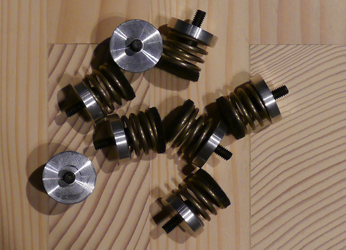

Aleks Napisano Jul 12, 2019 Share #229 Napisano Jul 12, 2019 Ako je bez stalaka onda mora biti na federima, generalno mora biti što slobodnija... Ovo su original: Padaju mi na pamet opruge ventila recimo: https://mstrgovina.hr/hr/Federi-ventila-set-Malossi-titanij-za-Aprilia-Piaggio-Vespa-Gilera-V4 Link to comment Podeli na ovim sajtovima More sharing options...

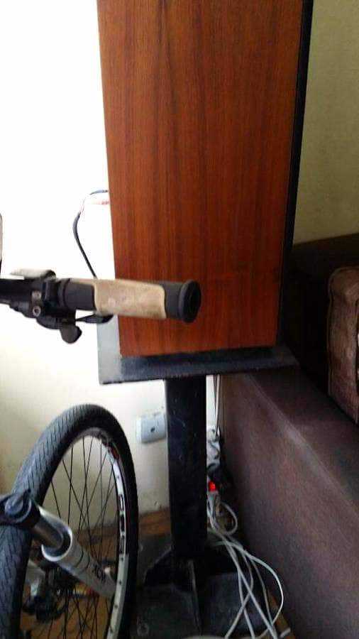

Mikorist Napisano Jul 12, 2019 Share #235 Napisano Jul 12, 2019 35 minutes ago, Aleks said: Stalci. Mora stalci. Napravite slične onakve kao original i dobiće iznenađujuću bas ekstenziju. Ja takve stalke na Tannoy imam. 55kg ima stalak. donji siljci su kao vrh od gromobrana mozda zato imam ovakav bass Link to comment Podeli na ovim sajtovima More sharing options...
NIXIE Napisano Jul 12, 2019 Share #236 Napisano Jul 12, 2019 4 minutes ago, Mikorist said: Ja takve stalke na Tannoy imam. 55kg ima stalak. donji siljci su kao vrh od gromobrana mozda zato imam ovakav bass Meni je to elastično vešanje sumljivo, mi smo učili da ne treba tako da bude, opruge, federi, sajle, filc... nego šiljak pa na tvrdu podlogu. A ako nije tvrda podloga onda guma. Možda je njemu (Boenicke) i bio cilj da zadrži rezonancije u samoj kutiji, zato je upitno ako se menja materijal kutije da li isto zvuči, malo teže da će biti isto.. Link to comment Podeli na ovim sajtovima More sharing options...

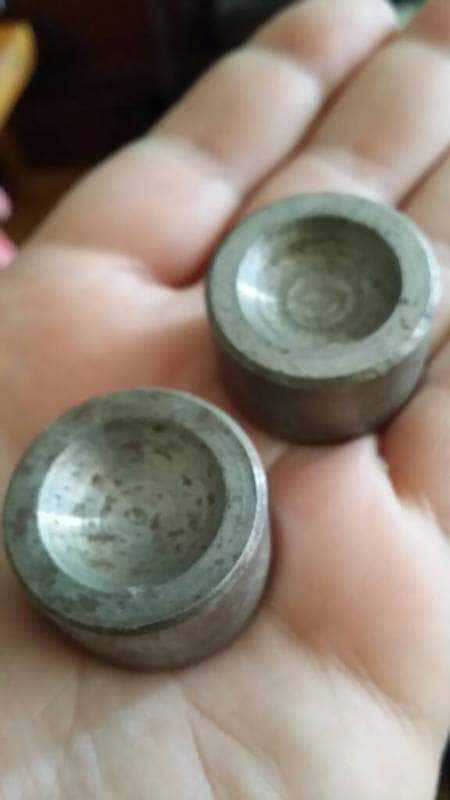

Mikorist Napisano Jul 12, 2019 Share #240 Napisano Jul 12, 2019 ispod donjih siljaka imam ovo sa gumom ispod - da se ne grebe pod sve je gvozdje gornji siljci su neki fensi iz kanibala - tozla Link to comment Podeli na ovim sajtovima More sharing options...
