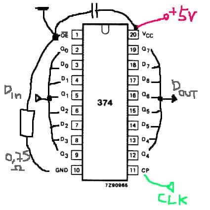

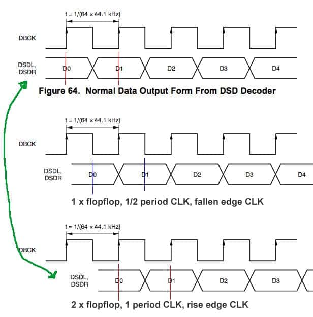

sto ne probas ovako sa flip-flopom
kazu da je nivo signala jaci, a i bas je bolji ;)

Na prvi pogled:
1. Izlaz iz USB DSD receivera je oko 1,3V eff pa bi ga trebalo pojacati do nominalnih 2V
2. Ako stavis tube ulaz mora biti sa visokom ulaznom otpornoscu. Uz to ako imas ulazni potenciometar on ce interagovati sa LPF RC filterm i menjati ga.
3 Ako stavis OPA pojacavac treba ti neki ultra brzi (slew rate)
