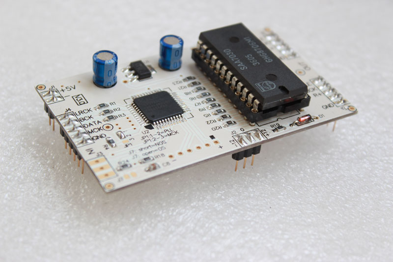

pa postoji dve mogucnosti
prva da iscupas tvoj  SAA7030  iz CD-a i spojis ovu plocicu na izlaz gde je stajao SAA7030 iz CD-a
ili da skines ovaj  SAA7030 sa plocice i povezes ulaz sa SAA7030 sa plocice na ulaz SAA7030 od CD-a

TDA1540 dac chip ne podrzava I2S protokol. I2S ne postoji nigde na putu digitalnog busa u CD playerima koji koriste TDA1540 platformu. Nemoguce je na bilo koji nacin direktno prikljuciti TDA1540 u bilo koje drugo okruzenje.
SAA7030 je 4 x oversampling i digital filter chip, i nije ga moguce koristiti sa I2S busom. On jednostavno ne radi sa tim formatom. Moguce ga je premostiti u palayeru i onda se dobije NON-oversampling mode. (Ali onda se gubi SPDIF izlaz posto mislim da SPDIF ide preko tog chipa? Pogledai u PDFu integralnog kola...)
Jedini nacin da se upotrebi TDA1540 je da se nekim mikrokontrolerom ili CPLD kolom preformulise digitalni format sa I2S recimo ili nekog drugog na format koji prima TDA1540.
Najverovatnije se moze isto prilagodjavanje potrebnog formata izvesti i samo sa logickim kolima, ali nedovoljno je jasno iz PDFa kako bi tacno taj format trebalo da izgleda? A i ceo sklop bi bio veci i komplikovaniji nego sa CPLD kolom?
Ovaj uredjaj koji je poslao Neskor upravo to radi tu je neki Xilinx CPLD koji je programiran da vrsi tu konverziju formata. Ja sam isprobao taj uredjaj i vrlo dobro radi i sa 4 x OS sa SAA7030 kao i bez SAA7030. TIP veze je bio USB-I2S-CPLD-2xTDA1540-Riv-JFEToutput. TDA1540 radi bez oversamplinga sa muzickim fajlovima do 192KHz, logicno, posto je to max Fs sa 4 x oversamplingom kada radi sa SAA7030 ispred... :)
