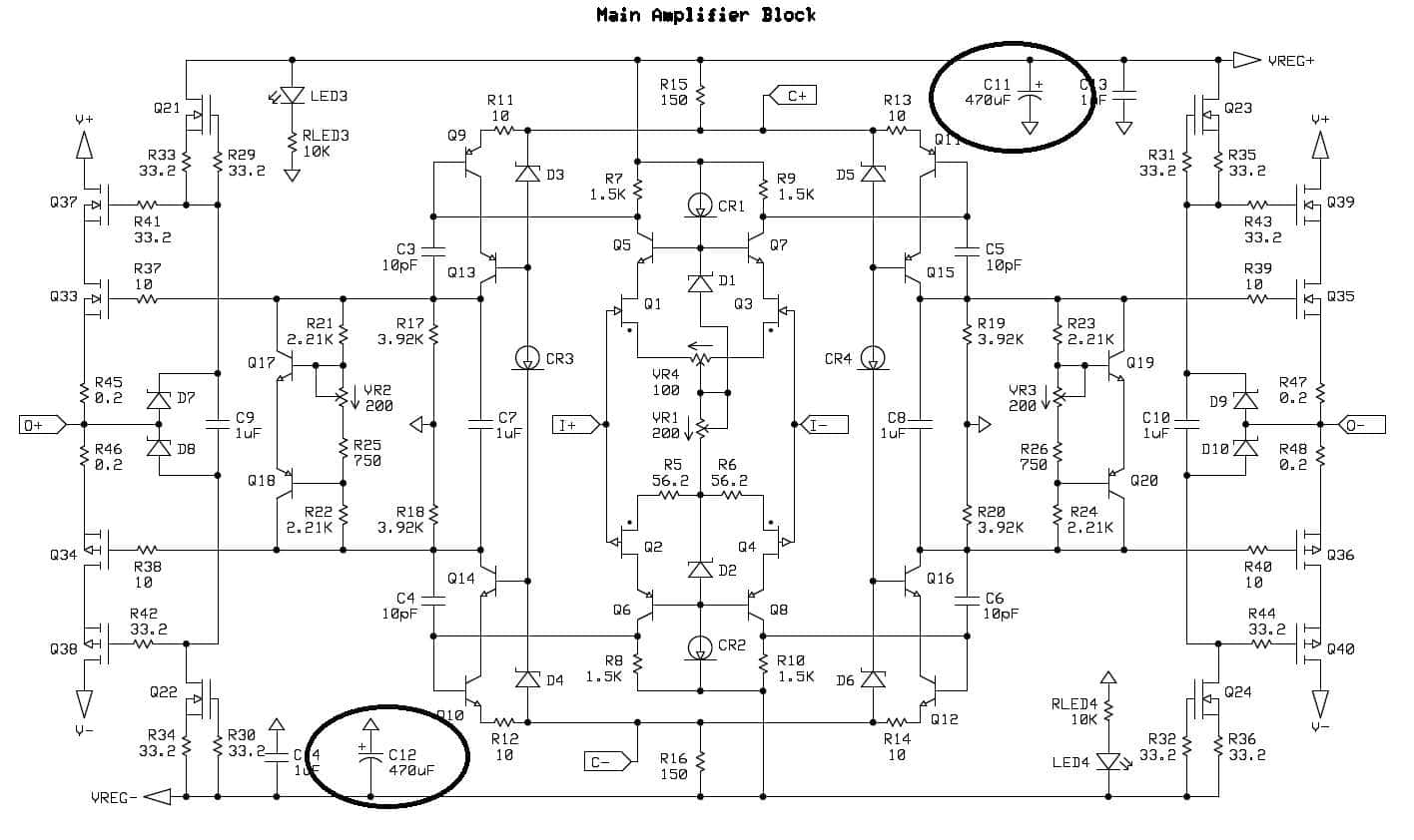

Sad je akcenat na ovome...
Resistors, CRD (current regulator diode), low noise diode, done... da se malo radi na ovome pa ce malo da skacemo sa teme na temu :)
Upareni svi BC550/560C,...ima ih 48 ukupno, po tri nozice...uh lemljenje do besvesti... :D
