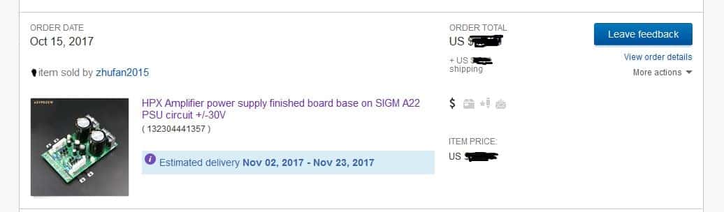

Sta ti je ono iznad kinesko? Sigme? Sto nisi uzeo od Tija originalne?
drugi padez :D  Sjajno... to druzenje sa Zenom te bas... ;)  jeste tako ali taj drugi padez samo ceka da dodje na red, posle ovog i preampa...zabavi u diy nikad kraja :)

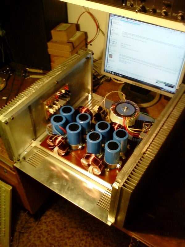

Elem, experemintisem...imam sve, napajanje od A3, sa PSU, kutiju...sve sto je potrebno, zasto ne probati? Kombinacija sa 30-40W u A klasi je sasvim dovoljno, do 80-100W u AB...nekako mi se do sad cinilo da cista varijanta AB previse snage za mene. A sta jos moze da se dobije sa A klasom i vecim biasom. Postoji ta varijanta pure A klasa sa 30W, ali mi je to nesto bilo nedovoljno. Sa napajanjem od 15AC...Jednom smo razgovarali o tome i rekoh da necu to da radim. Tu verziju je radio holandjanin, bi-amping varijanta ali njegove kutije su preko 100dB osetljive pa je mogao da se igra. https://www.amb.org/forum/project-update-beta24-bi-amping-t3179-50.html

Zasto ne original S22,...zato sto mislim da je isto...samo sto u ovom slucaju sam dobio Nichicon gold tune od 10000uf koje sam planirao da skinem i namesto njih stavim Panasonic a oni da idu u PSU za AB klasu. Razne kombinacije u glavi sa delovima, ali dobro :)

A ovaj izbor kondova sa friske slike je sasvim ok, i malo se razlikuje od one prosle slicice :)

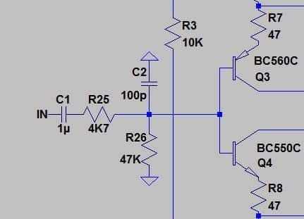

Na slici ispod se nalazi kropovana šema ulaza pojačala (i to ljute spravice). Nema baš mnogo smisla lupati glavu oko ulaznog konda, neki blokac i vozi, mada sumnjam da bi i sa elkom bilo neke bitne razlike (hint: R25).

U ovom slučaju mož da se proba šta ko hoće, ima na red vezan otpornik 4k7.
Na 35Hz je moduo impedanse konda jednak otporu po vrednosti. Na 10k je već 300x manji... ...toliko o uticaju konda u ovom slučaju.
Nije mi baš jasno šta se dešava oko 35Hz, tu sve treba da je prava crta. Taj redni otpornik 4k7 sa 100pF u paraleli na masu čini low pass filter na 330kHz. Sprežni kondenzator 1uF sa paralelnim otporom 47k na masu čini high pass filter na 3,4Hz. Što je bolji ulazni kondenzator od 1uF, biće bolji zvuk, uticaj tog kondenzatora je drastičan. Običan PP ili PE tu nema šta da traži, a kamoli elektrolit, koji bi u ovom slučaju morao biti bipolarni i totalno bi uništio zvuk i trud oko izrade sklopa.
