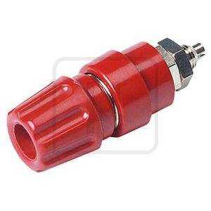

I malo se nesto radilo u zadnje vreme, ko o cemu, baba o ustipcima, a parabolis o kablovima koji zivot znace :happy64:...zamenio sam jedan deo konekcije, od plocica do zvucnickih terminala, drugi deo cu ovih dana kada ufatim slobodno vreme, Inakustik kabel je u pitanju,na slici u prilogu  crvene boje, taj kabel sam izvukao iz nekog starog scart kabela, Inakustik, ofc Cu je u pitanju.znaci radim sa onim sto imam,  stari kabel koji je sugden ugradio je obicna licnasta zica.
Drugi deo price se sastoji u zameni  signalnog kabela, sa stampane ploce na sasijske rca prikljucke, tu sam stavio nordost odin, hm, naravno da nije oridjidji, sa aliexpressa kupljen u nekoj grupnoj nabavci nas par veselih momaka.korektan kabel.
Sve u svemu, razlika u zvuku pre i posle postoji....da ne objasnjavam dalje, ne bih da izazivam gnev nevernika , mene dobro sve to zvuci...
