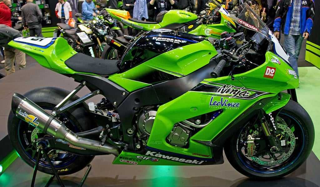

чика-Брка Napisano Jul 1, 2015 Share #156 Napisano Jul 1, 2015 ima, Kawasaki. predivan motor, ali se neslaze sa mojim ukusom. za moj ukus koji 50% naginje penzionerskoj voznji je ono sto imam. mada, ako ustrebe, moze i on da se zavrne. eve ti ga Ninja. Link to comment Podeli na ovim sajtovima More sharing options...

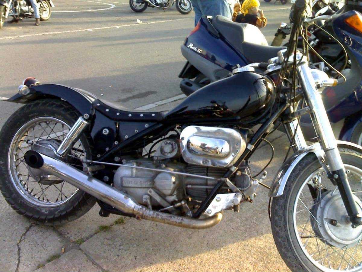

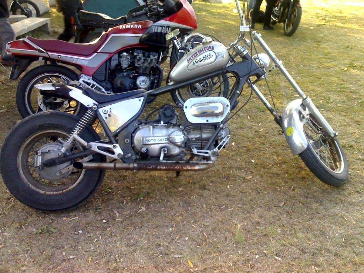

Zen Mod Napisano Jul 2, 2015 Share #172 Napisano Jul 2, 2015 svidja mi se Falcone ali mu iskreno ne znam gabarite - zelja mi je da jacu masinu turim u Raptor sasiju (nadam se da izbunarim jos jedan pojeftino) ; jednostavno - ta sasija je sve ono sto ocekujem i zelim od bajka , svejedno da li za svaki dan (scooter duty) ili za dalje daklem - gabariti (ne bih bas voleo da moram da secem vertikalnu nosecu cev koja spaja backbone i donje cevi rama i , jos jedna stvar koju nisam proucio do kraja da bih je razumeo u potpunosti - znam da ima Talijana i Nemac akoji su nesto radili sa ventilima (zamena sica ? ili nesto slicno ) da bi prilagodili msinu na moderan bezolovni benzin ..... sa druge strane - toliko razlicita masina mora da ima papire jerbo mora da se legalizuje na ramu ; bilo koja druga (manje razlicita od originalne ) za neuko oko koje trazis da se nadje na tehnickom moze da prodje iovako i onako edit: koliko je lako naci Falcone masinu , sa papirima , da ne moras bubreg i levu nogu da odvojis ....... Link to comment Podeli na ovim sajtovima More sharing options...
BANAT Napisano Jul 2, 2015 Autor Share #173 Napisano Jul 2, 2015 Falkone i gabariti ? , su oduvek bili potaman za starijeg coveka Zamena siceva ventila a zbog bezolovnog benzina je skup i nepotreban zahvat , pogotovu kada su u pitanju sporohodne masine . Iskreno se nisam skoro interesovao za nabavku Falkonca , jedino sto znam da svi ovi Falkonci vise manje poticu sa vojnih otpada , kupljenih tamo nekada davno po nekoj bagatelnoj ceni , sve zajedno sa kamarom NOS pripadajucih delova . Edit , Falkone masina zbog svojih gabarita,obrtnog momenta , i vibracija nema sta da trazi u ramu od Raptora . Link to comment Podeli na ovim sajtovima More sharing options...
Zen Mod Napisano Jul 2, 2015 Share #174 Napisano Jul 2, 2015 ne brigaj za raptor po pitanju obrtnog momenta i sl - ako je ista korektno uradjeno , ram je uradjen pored toga sto fabricki idu u njega masine od 250 i 320ccm , napolju su stavljali uredno XS600 Yamaha agregat bez ikakvih ojacanja , pa cak i jace a one su po vibracijama gore od Falconca koji je jedna kuturna poljoprivredna masina , u najboljem smislu te reci ram je zapravo preslikan od HD Softail-a i gde god da postoji razlika u odnosu na uzor nije na ustrb cvrstoce i nosivosti Link to comment Podeli na ovim sajtovima More sharing options...

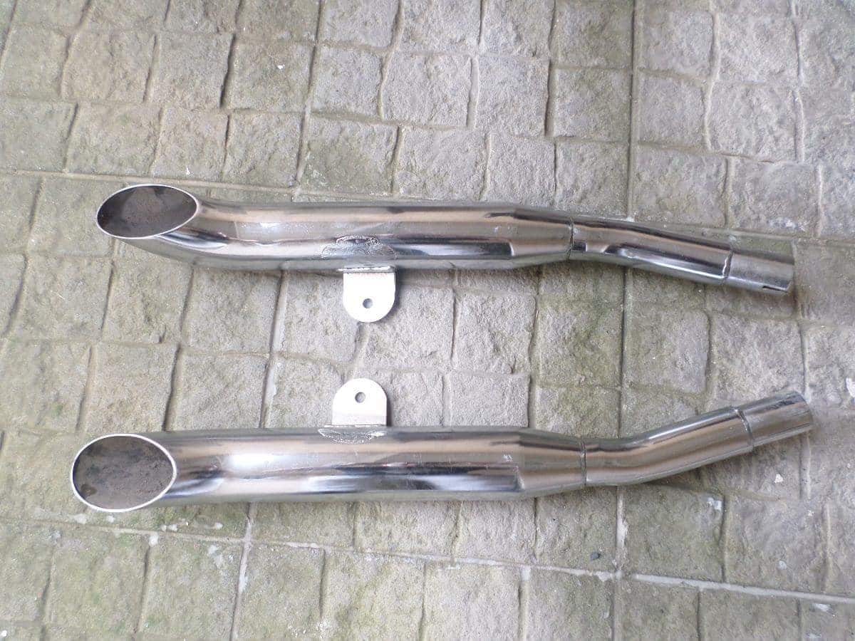

чика-Брка Napisano Jul 2, 2015 Share #175 Napisano Jul 2, 2015 bilo je prica sa kumom a i drugarima bajkerima u vezi auspuha. izbor je pao na Marving Legend. e sad, ne moze original, zbog prevelikog budzenja, a i cene. nasao sam lika u NS-u koji radi sta pozelis od auspuha. u principu 2 cevke odgovarajuce duzine i precnika, lagano zakrivljene i odsecene pod uglom. neverujem da je nemoguce za napraviti. ako bude nemoguce za njega, ce nadjemo mozda nekog ovde lokalno. jedino cevke moraju da budu crne - sad il materijal il termo otporna boja. evo kako izgleda original, cisto zbog uvida. Link to comment Podeli na ovim sajtovima More sharing options...
чика-Брка Napisano Jul 6, 2015 Share #176 Napisano Jul 6, 2015 porucio iz Louis-a. kad stignu, momentalno ih ugradjujem, probam, i naravno bice slika. Link to comment Podeli na ovim sajtovima More sharing options...
