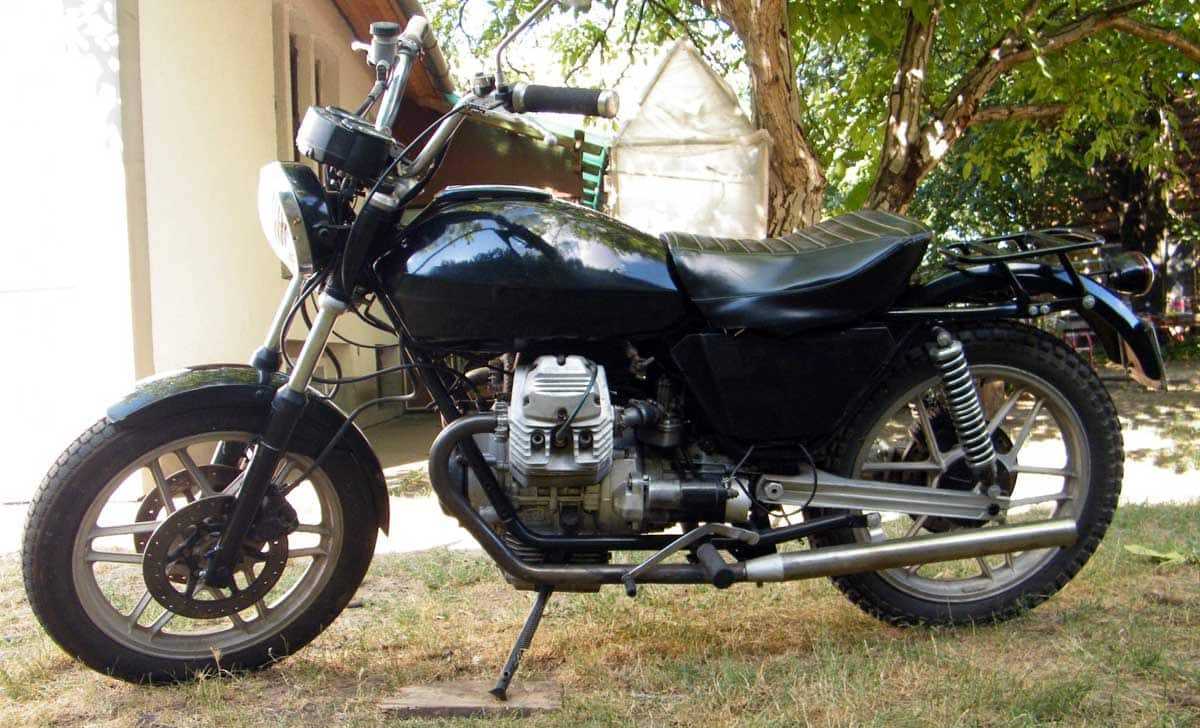

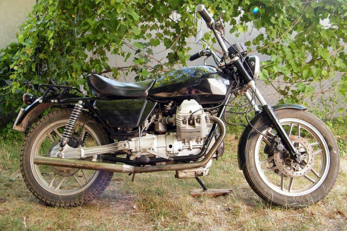

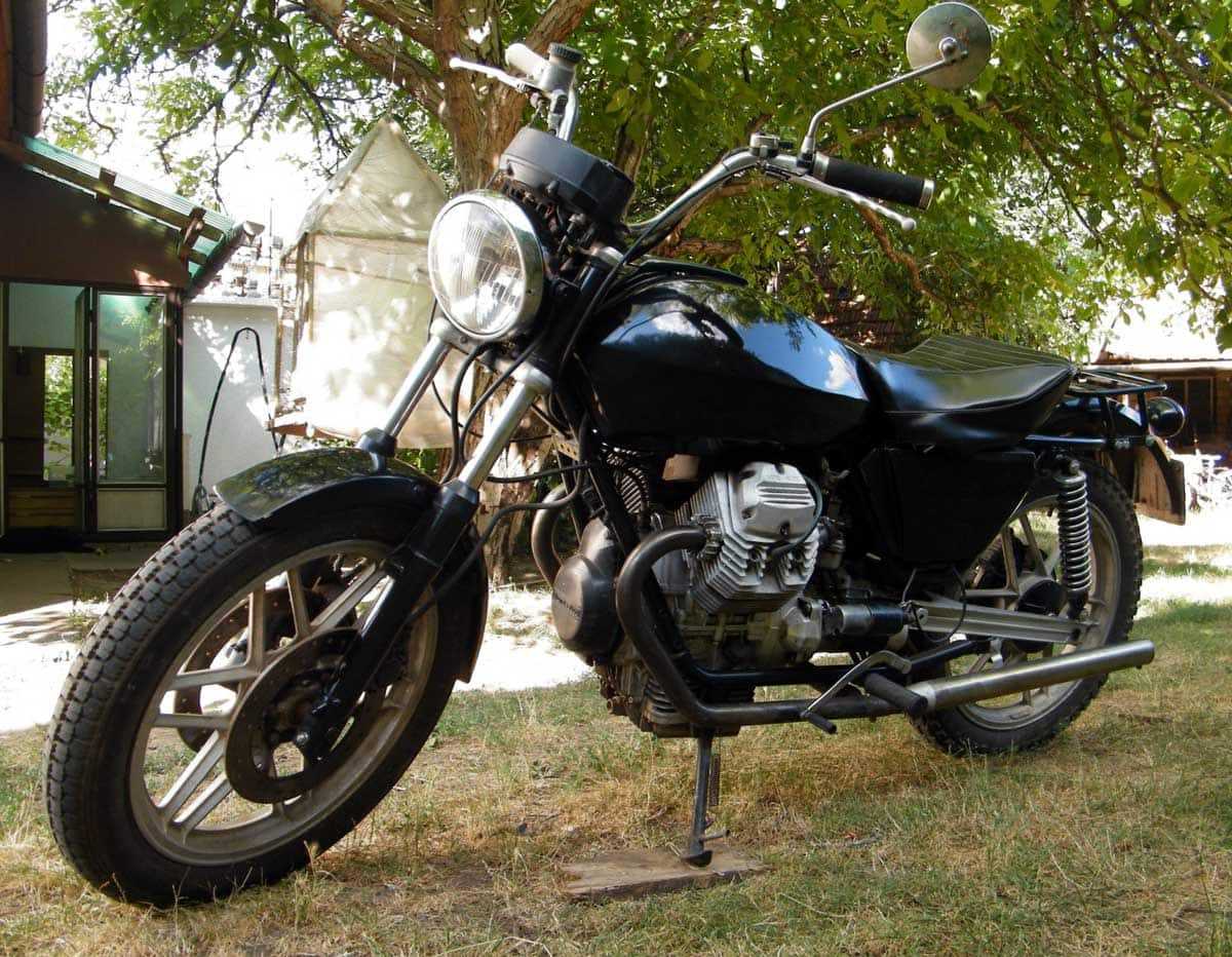

eto mu ga na.........bavih   post-2-0-98654700-1444400720_thumb.jpg  V35 II (tako se vodi u saobracajnoj , ali nisam sasvim siguran u to , treba da desifrujem po broju rama i motora) , da se nadje za garazno uzivanje tokom zime a posle toga i nastavi kako treba .
Slike (iz oglasa) prilozene , u planu je prvenstveno produzenje zadnje viljuske (i kardana) za kojih 200mm , kantilever ogibljenje , max. spustanje sedista , prebacivanje fuzastera i noznih komandi napred , eventualno blaga promena ugla prednje viljuske
sredjivanje svih sitnica i farbanje limarije obavezno ...... za ram cemo videti sta i koliko , vrlo verovatno i to celo
izmerena kompresija na oba cilindra ( blago ugrejan , oko 500m voznje) podjednaka , mrvu preko 8 bara ; hm.......
od delova mi treba pinjon brzinomera ..... a ako neko ima izduvne grane ( da imam backup , u planu je zajednicki prigusni lonac izmedju tocka i kartera , te prigusni top na izlazu)  neka se slobodno javi 0takoje.gif

Za pinion obrtomera pogledaj da ne pasuje slucajno od raznihTomosa AT/BT modela , jer su oni ugradjivali dosta Italijanske armature tipa , Grimeca , Marzocchi .... ,a sto i V35 nosi .
Dosta je to radikalan zahvat produzavati kardan i zadnju klakcalicu kao i dirati ugao ( predtrag) prednje viljuske ! , licno se ne bih zurio sa time .

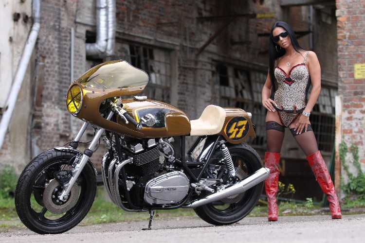

Farbanje svakako DA , recimo ja bih licno isao  da ram bude jarko Ferari crvene ili pak zlatne boje , ostala limarija mozda metalik svetlo kafene boje , kao stari Kawa Z1-900 .

I pitanje : Jesi merio kompresiju sa skroz otvorenim gasom i obe svecice skinute ?
pinon proverim ...... dobra ideja , cim saznam nekako prenosni odnos originala
zahvat radikalan ili ne , imam ja ipak ponesto iskustva sa mehanikom , a bogami i svojih ljudi koji su u zivotu radili mnogo odgovornije i komplikovanije stvari od navedenog
:) na potezu od 100m (moja garaza - prijateljeva radionica, radionica drugog prijatelja) - 3 struga , dve glodalice , 5 stubnih busilica , 8 aparata za varenje
orignalni izduvi - da ponovim - lonci me ne ineresuju , samo grane
kompresija merena bez obe svecice , poluugrejan, gas do daske, verglanje ~5sec ; kazaljka smirena na kraju merenja
navodno karike na njemu presle 1500-tinak km , ostalo dobro
  1500Km i nije bas neka kilometraza da nove karike 100% legnu , a i motor mora biti dobro ugrejan pri merenju .
Ako je skoro nesto radjeno ipak proveri i zazore ventila jer direktno imaju uticaja na izmerenu efektivnu kompresiju ,( klip nateran u gornju mrtvu tacku (palenje) ,    oba ventila da su na sicevima zatvorena , and check  ) .
