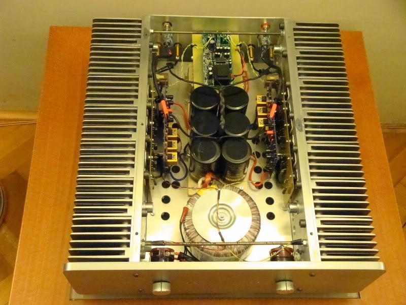

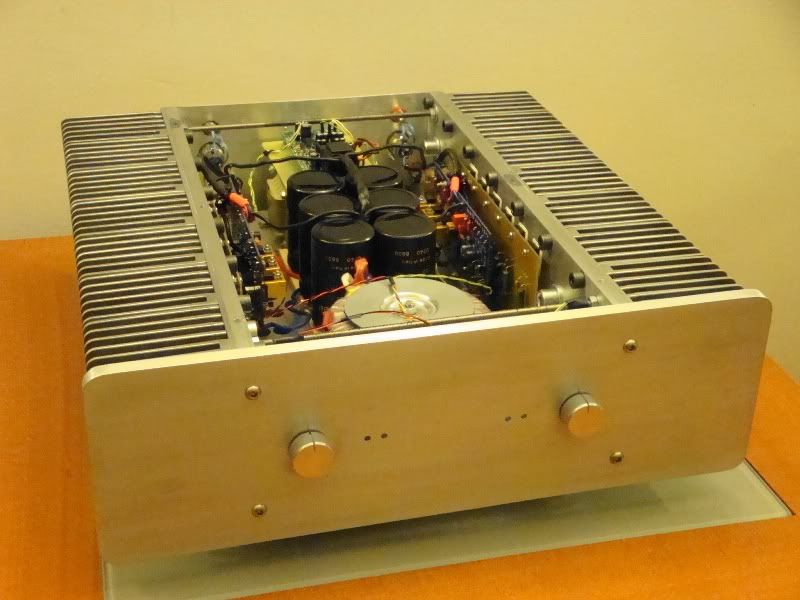

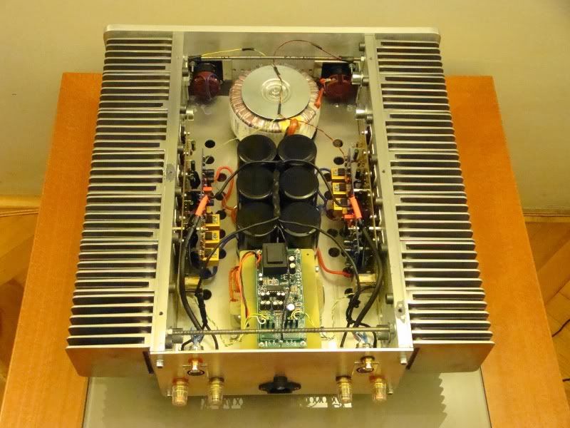

zbotic Napisano Mart 20, 2010 Autor Share #71 Napisano Mart 20, 2010 Od kućišta jednog Alepha 5 koji se podosta grijao napravio Aleph 30. Neki me često pitaju što je bolje Aleph 30 ili Aleph 5. Meni je sve isto. Aleph 30 prije ode u cliping. U principu je tridesetica osjetljivija na offset tj. uparivanje što je i logično zbog niže vrijednosti source otpornika, ali sve je to OK. 100W manja disipacija Alepha 30 nije beznačajan podatak ljeti, a i štedi se struja. Link to comment Podeli na ovim sajtovima More sharing options...

Zen Mod Napisano Mart 20, 2010 Share #73 Napisano Mart 20, 2010 dva prekidaca na prednjoj ploci - preklop zvezda-trougao ?:cheers:lep i uredan uradak , nema sta . Link to comment Podeli na ovim sajtovima More sharing options...
zbotic Napisano Mart 20, 2010 Autor Share #74 Napisano Mart 20, 2010 A jok, na jedan prekidač palim skrivenu kameru Link to comment Podeli na ovim sajtovima More sharing options...
zbotic Napisano Mart 20, 2010 Autor Share #75 Napisano Mart 20, 2010 Edit: zaboravih kazati, sada je cijeli surround u A klasi. Neviđeno. Juhuuuuuu...... Link to comment Podeli na ovim sajtovima More sharing options...

Sipi Napisano Mart 20, 2010 Share #77 Napisano Mart 20, 2010 Zboticu, odlicno Pogotovu doprinos razvoju energetske svesnosti Link to comment Podeli na ovim sajtovima More sharing options...

Sync Napisano Mart 20, 2010 Share #79 Napisano Mart 20, 2010 Odlicno izgleda! A vidim ima i rollbar... Link to comment Podeli na ovim sajtovima More sharing options...
zbotic Napisano Mart 20, 2010 Autor Share #80 Napisano Mart 20, 2010 Ih kakva bi to bila samogradnja koju ne možeš baciti s petog kata a da ostane u komadu... Inače na prvoj stranici ovog threada ima cijelo pojačalo u sastavnim dijelovima pa mu se može vidjeti anatomija. Link to comment Podeli na ovim sajtovima More sharing options...

zocky Napisano Mart 22, 2010 Share #83 Napisano Mart 22, 2010 Meštre, pre svega, moje veliko poštovanje tvom radu!Hladnjaci koje si upotrebio u ovoj tridesetici, jesu li izvorno bili predviđeni za neki poluprovodnik sa zavrtnjem na kućištu?Imam nešto slično ali bi moralo da se poravnaju izbočine koje su služile za učvršćivanje hladnjaka ... Link to comment Podeli na ovim sajtovima More sharing options...
zbotic Napisano Mart 22, 2010 Autor Share #84 Napisano Mart 22, 2010 Da to su bila nekakva diodna hladila iz nekog energetskog rasklopnog postrojenja (trafostanice). I ja sam ih peglao na glodalici. Link to comment Podeli na ovim sajtovima More sharing options...
