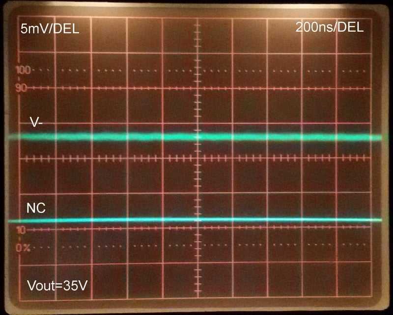

- Prvo je meren šant deo, CCS i zener folover isključeni, na izlazu stabilnih 35V

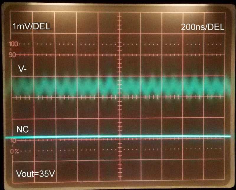

Deluje kao da je sve ok, malo zadebljana linija, možda zbog velike ulazne osetljivosti skopa, ali nema jasnih oscilacija.

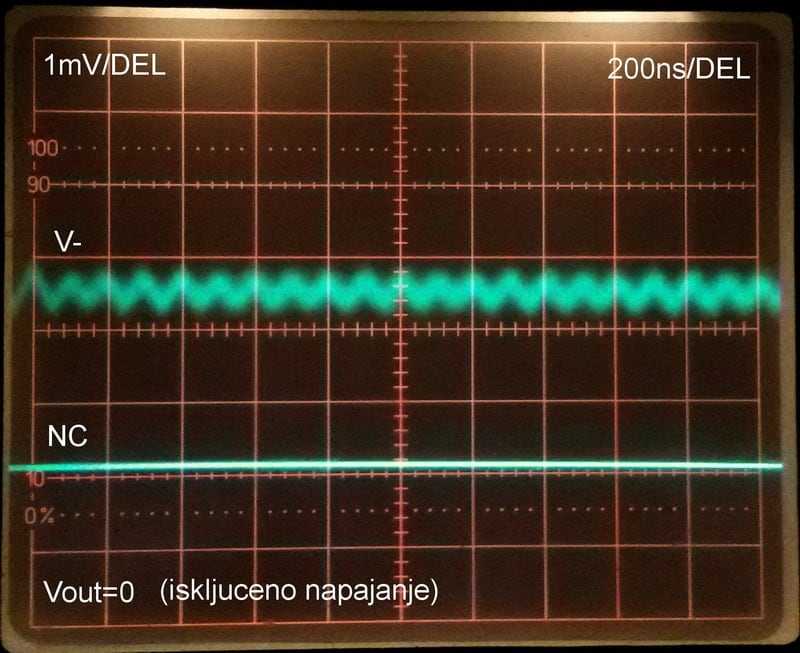

Kada sam "zavirio" dublje" u onu zadebljanu liniju - maksimalna osetljivost skopa od 1mV po podeoku - vidi se nešto što liči na oscilaciju ali je 10x niže frekvencije.
Ovako to izgleda:

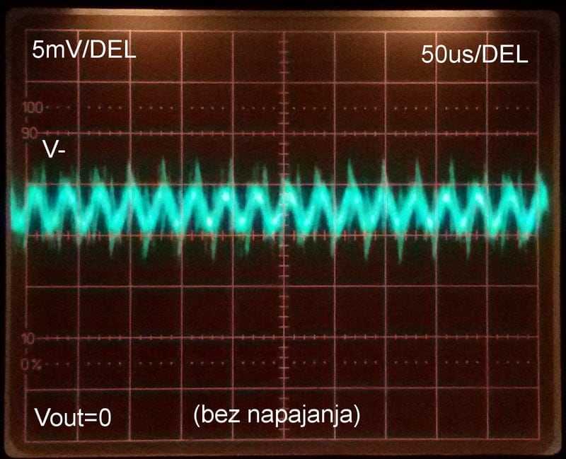

Zatim sam isključio napajanje, ispraznio sve kondove i dobio ovakav graf:
Ovo sonda i vodovi regulatora sakupljaju iz vazduha, ista osetljivost i vremenska baza skopa kao i kod prethodnog merenja samo malo čistiji "signal", rekao bih posle ovog da šant nije izvor oscilovanja.

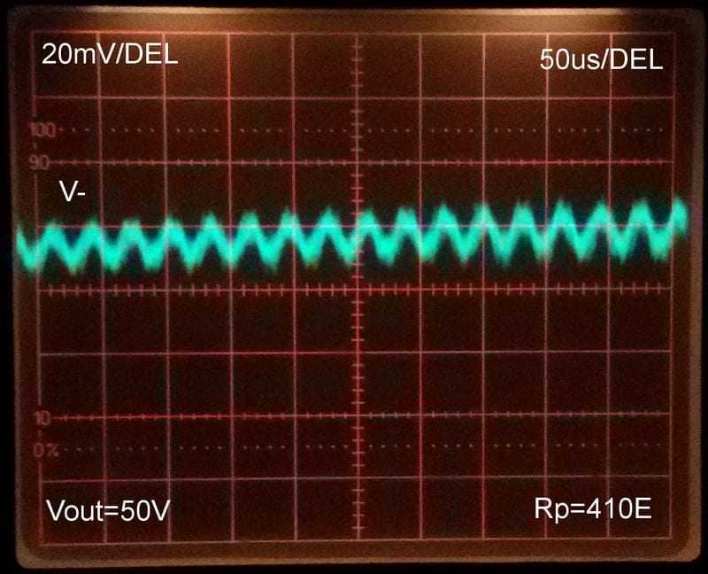

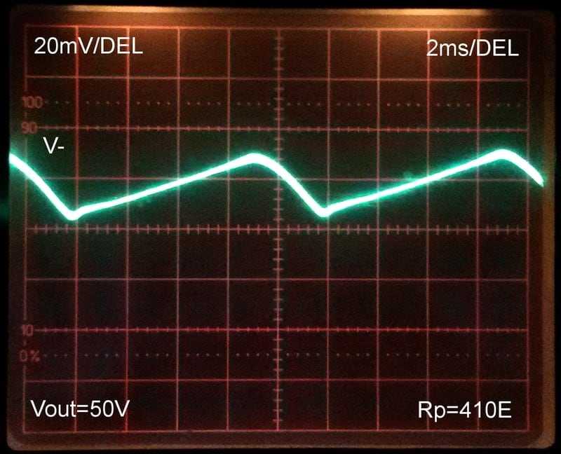

Kroz otpornik R7 teče 121mA. Sa izlaza CCS-a prema masi je 410E (kao potrošač), na njemu je 50V a oscilogram izgleda ovako:
Ovo već liči na problem ali, amplituda testere je oko 20mV a frekvenca samo 100Hz tako da je to produkt ispravljača.
Isti signal gledan na višoj v.bazi:
Ovo je "utisnuto" u testeru i identično je signalu koji sonda kupi iz okoline što znači da ni to nije "zec" koga vijam... normalan ripple napon na izlazu CCS-a... zaključujem da ni on ne osciluje.

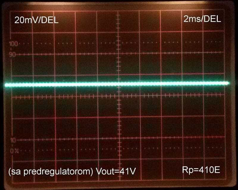

Dokaz u prilog ispred rečenom je signal iz CCS-a sa priključenim zener foloverom ( šant deo je i dalje isključen), evo kako on izgleda:
Poznata zadebljana linija zbog smetnje koju kupi sonda, evo tog signala, isti je i kada je regulator uključen i isključen:
- Zener folover takođe deluje ok, ravna linija koja se zadebljava sa povećanjem osetljivosti skopa. Ono što sam uspeo da vidim liči na neki šum koji se znatno smanjuje kada na zener string stavim 470uF low ESR kond.

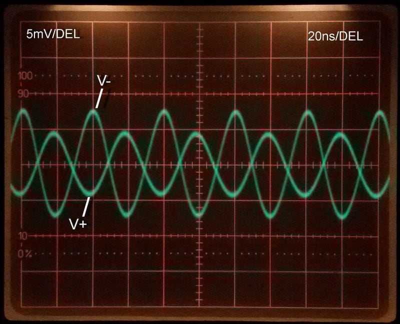

Tek kada se sva tri sklopa povežu u celinu na izlazu se dobije oscilacija amplitude 15mV na oko 25MHz koja je stabilna po oba parametra, bez primesa smetnji koje su inače bile prisutne tokom ovih merenja.
Uključenjem i pozitivnog regulatora (on ne utiče nikako na negativni deo), dobije se još jedna oscilacija koja je fazno pomerena za približno (ili tačno) 180 stepeni sa amplitudom od oko 10mV.
To izgleda ovako:
Kao što rekoh na početku - svaki deo izgleda ok dok celina zeza a razlog oscilovanja se ne vidi.
