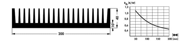

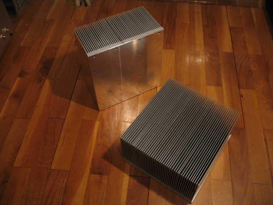

Svakako je odmeren i racionalan pristup nešto što želim da zadržim, ali nisi trebao da pominješ uštedu u hladnjacima. Uh. Evo slikao sam dva hladnjaka koji mi stoje u sobi i koje sam džabe dobio. Nisam hteo ovo ni da pominjem jer sam dugo pre svega bio u zabludi da bi mogli da posluže za pasivno hlađenje, ali sam posle pročitao da ne mogu, jer iako su fin-ovi  veliki zbog gustog rasporeda oni i greju jedni druge tako da ništa bez ventilatora. Ovo su inače Bonded Fins hladnjaci. Mislim da bi sa nekakvim tunelom od lima, dva ventilatora na ulazu i dva na izlazu, nekakav usisnik (levak, horna pre ulaza) da bude sve dobro zatvoreno bez zazora mogli da ohlade nešto mnogo toplije od F5-ice.  Nešto mislim da bi jedan možda bio dovoljan za F5. Ali nagađam, možda čak i lupam. Inače postoji kalkulator na:
http://www.aavid.com/thermal-tools/bonded-fin
Dimenzije su: dužina po kojoj je složeno 46 rebara je  202mm, visina 217mm, debljina baze 12mm i dužina samog rebra bez baze 103mm.
Ali...ventilatori koštaju posbno oni tihi, treba znati i sve dobro proračunati, možda eksperimentom izmeriti kolika im je sposobnost hlađenja sa nekim tranzistorom(i to treba znati), onda raspored u kutiji....a ja želim da napravim prvo pojačalo onako normalno bez nekog ludovanja. A poklonili mi... Inače cena koju imam za SK47 1000AL je 122€ sa PDV-om? Da li je to korektno?

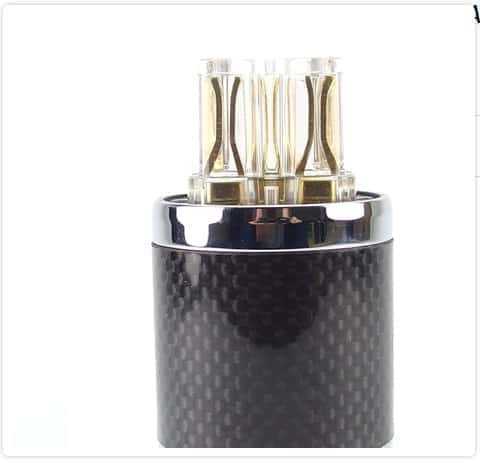

Bem ga da nije  mnogo 20e za napojni konektor, ne znam kakav je taj u mikroprincu za 200 dinara ali je sa obzirom na cenu verovatno je neki kineski fuš. Nesto tipa konektora koji se koristi na boljim  napajanjima za komp je sasvim ok, ja tu ne bih preterivao. 20e za uticnicu i konektor to je vec ok... i nadzivece sigurno sam amp... raspitaj se mozda ovde neko ima u steku neki bakelitni ili bolji od tvrde plastike po povoljnijoj ceni, ja na zalost nemam.

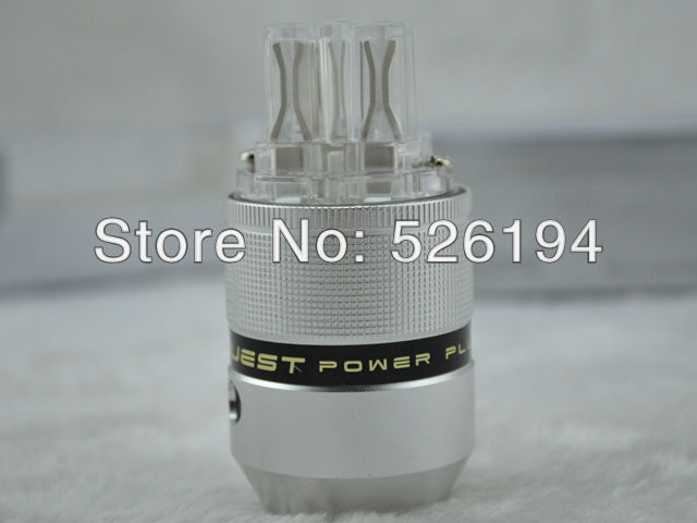

Pogledaj ( na istom mestu koje si predlozio mogu da se nabave ) kako izgleda ljudski IEC
1pieces-SONARQuest-Aluminum-shell-IEC-po
u  odnosu na Kaiser.
Postoji uvodni deo, siroka kontaktna povrsina pod mehanickim naponom koja stvara dobar kontaktni pritisak,..
Sto kod Kaisera nije slucaj.
Kaiser-IEC-Nemacki-konektori-NOVO_slika_
Kod Sonarquesta postoje dva "pera" koja celom povrsinom nalezu na kontakt izmedju njih dok je kod kaisera savijen lim koji je neravan i nejednako ostvaruje kontakt.
Razlika u ceni je neuporediva sa razlikom u kvalitetu.

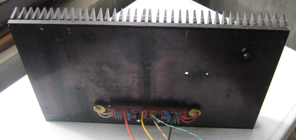

Да би стекао утисак о потребној величини хладњака, погледај слику. Хладњак је димензија 360 х 220 х 37 милиметара. Основа (месо) је 8, а ребра 29 милиметара. Мирна струја је подешена на 1,3 А и после сат времена хладњак је топао. Немам чиме да премерим, али бих рекао да је око 20 степени изнад температуре амбијента, што је таман како треба.
Само да напоменем да ово није прави F5, већ је Сипијева верзија са BC550/BC560 на улазу.
И још да додам да је ово звучно најбољи амп који сам правио.
