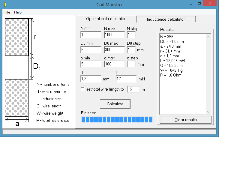

Ako hoćeš da sub bude pasivan, obavezno dodaj jednostavnu skretnicu, recimo 12dB/oct sa rezom na 150Hz (na primer). Proračun isto ima u winIsd, meni je izašlo 12mH i 187uF.
http://www.datavoyage.com/coilmaestro/ ovde je odličan program za proračun za vazdušne kalemove za zvučne kutije. Evo sračunah ti za lak žicu 1,2mm prečnika, imaš u prilogu. Trebaće ti kilo žice, namotaj 356 namotaja, ovde imaš malo pojašnjenja kako to ide u diy varijanti: http://www.diyaudio.com/forums/blogs/wintermute/739-rolling-your-own-adventure-coil-winding-part-i.html

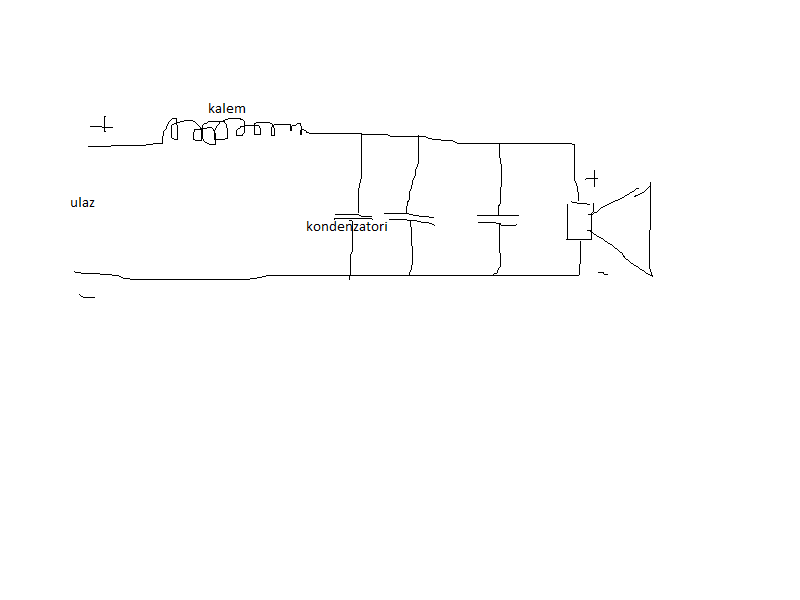

Kondenzatore nabavi nekoliko iz veš-mašina dok ne sakupiš 187uF... ili oko 100 će već biti super. Recimo 3 komada od 33uF... Kondenzatore vezuješ paralelno da im sabiraš kapacitivnost (al to valjda znaš iz osnova elektrotehnike).
Sve to spojiš kao na slici u prilogu (izvini što je katastrofa nacrtano, ali razumeš poentu ;) )
