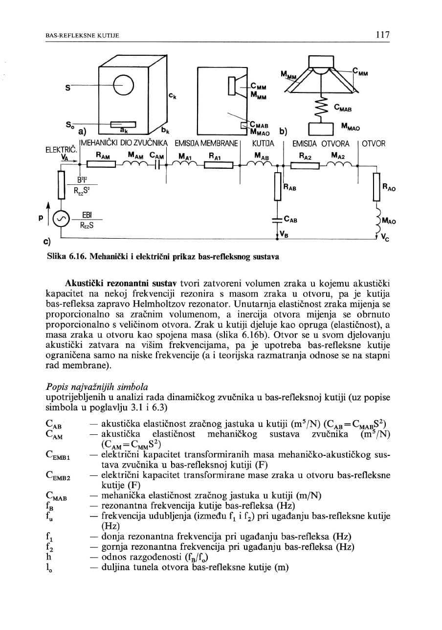

remam Napisano Decembar 24, 2014 Share #39 Napisano Decembar 24, 2014 Kao prvo,zvucnici su ti vise iz oblasti naizmenicne struje i tu nije sve tako jednostavno kako na prvi pogled izgleda,preporucujem ti gore navedenu i sl. literaturu,pa ako te bas zanima tematika pokusaj nesto iz toga da naucis,ta oblast ti je kao sto sam rekao puna kompromisa,ako potenciras jednu stvar onda kvaris sve ostale bitne za krajnji utisak,tako da je dobru zvucnu kutiju veoma tesko,ali ne i neizvodljivo napraviti. Kao drugo,bezi o SAL-a,to ti je cist Kinez,mislim to su veoma losi drajveri za bilo koju upotrebu,procep polne ploce u kome "seta" zavojnica je toliko sirok da je to strasno,na jednu stranu lako ih centriraju u proizvodnji,ali zato je hladjenje i osetljivost drasticno pogorsano i nije ni cudo sto takve jedinice cesto pregorevaju. Cist primer,za iste pare su se nekada prodavale i jedinice koje su kod nas pravljene,u Nisu,ali subjektivna razlika je nebo i zemlja,tako da bih ti pre preporucio da pokusas da nadjes nesto na tom pijacu,ali ovako nesto sto ti je Radisa pokazao,samo daleko manje i pristupacnije... Imam jednu kratku pricicu vezanu za SAL,naime imao sam Niske visokotonce na kojima je stradala kalota,ali mi je magnetni sistem ostao,skinem sa jednog Sal nosac i zavojnicu i prepakujem je na Niski magnet,ono sto je bilo to je da ne poverujes,to su sasvim dva razlicita zvucnika,menjajuci samo magnet (posto sve ostalo pase),naime upravo taj procep je kod Niskog daleko manji tako da sam dobio drasticno na osetljivosti,i gluv bi je cuo. Link to comment Podeli na ovim sajtovima More sharing options...
remam Napisano Decembar 24, 2014 Share #40 Napisano Decembar 24, 2014 Sto se dodatne literature tice,evo ovako nesto,prava knjiga na tu temu,jos na domacem jeziku... http://www.scribd.com/doc/108643944/Jelen%C4%8Di%C4%87-Zvu%C4%8Dnici-1991-podr%C5%BEava-pretra%C5%BEivanje#scribd Link to comment Podeli na ovim sajtovima More sharing options...
