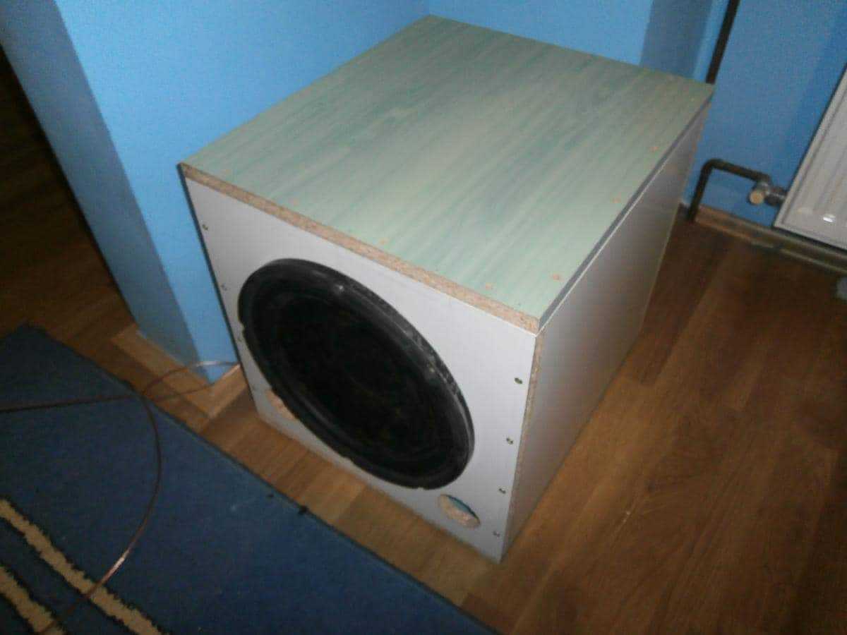

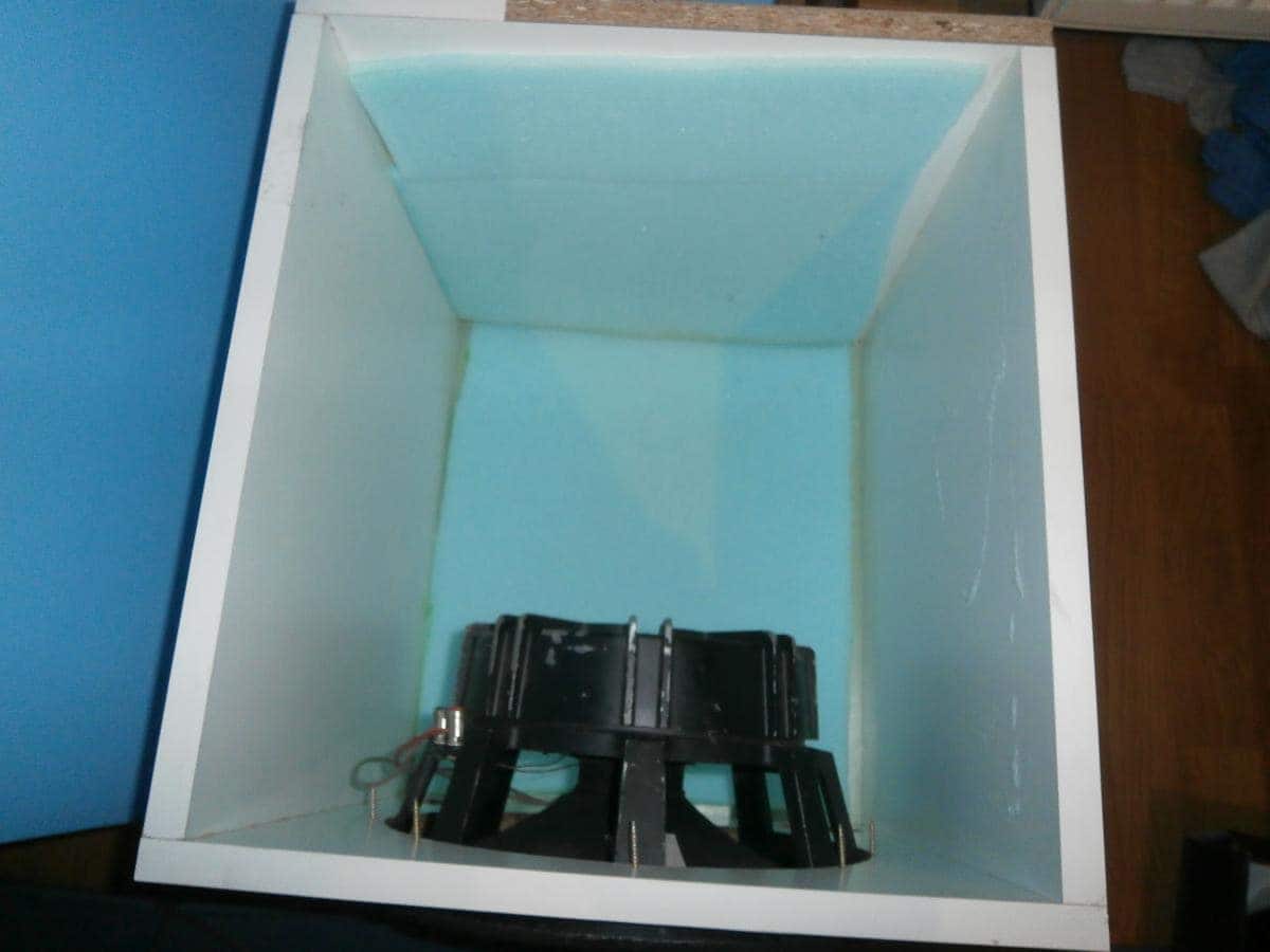

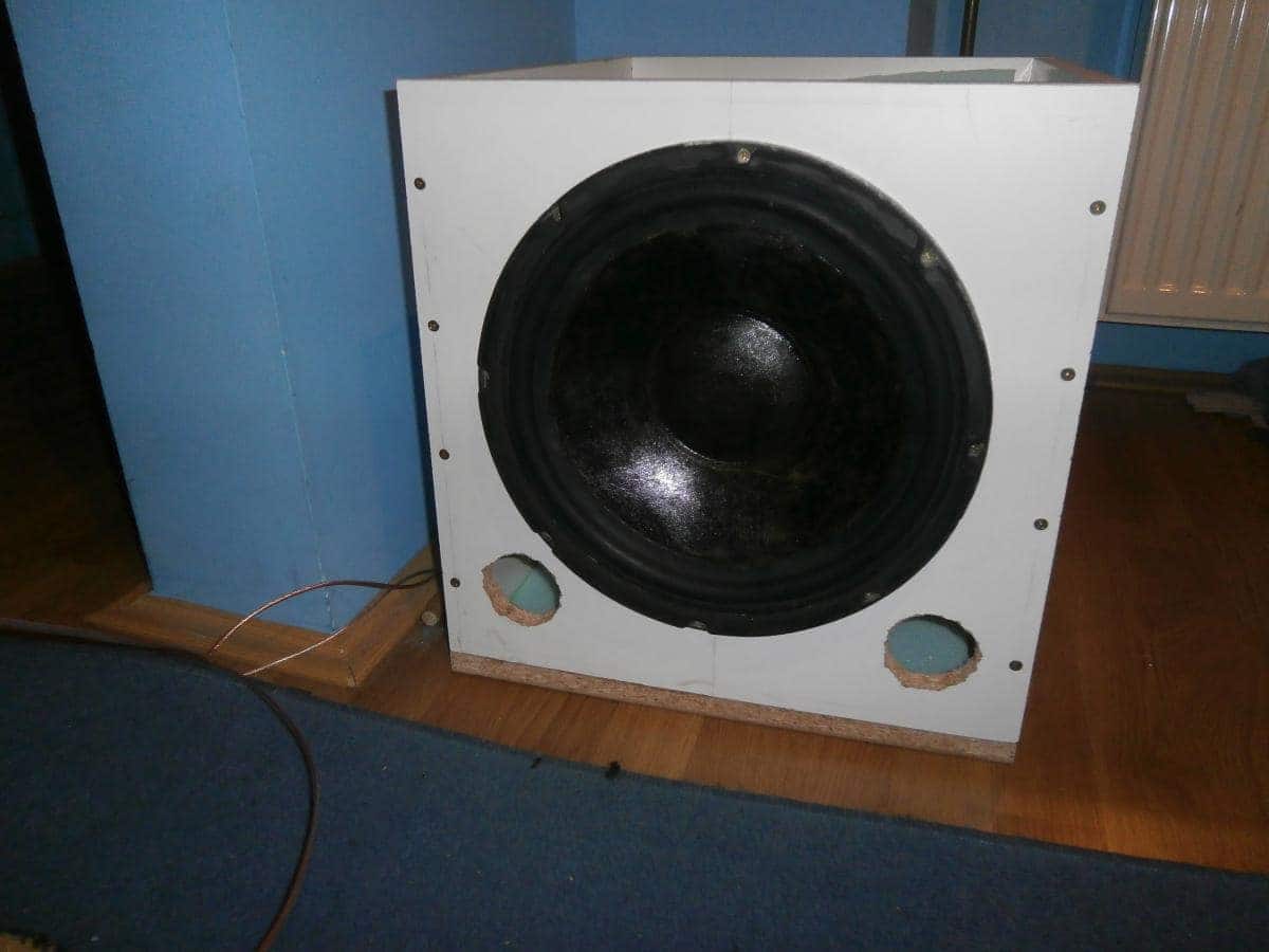

Pozdrav svima, imam problem oko dampiranja. Kako da dobijem sto dublji zvuk? Ako moze objasnjenje sta se to tacno dobija kada se kutija dampira? Na koje stranice sve stavljam izlolaciju. Da napomenem, nasao sam stari zvucnik 12inch ne znam koje je marke a nemam skretnicu!

Dok se ne javi netko kompetentniji ako nemaš podatke o driveru valjalo bi mu izmjeriti T/S parametre.
Dampiranjem učvrščuješ kutiju i mijenjaš joj točku na kojoj ona ulazi u rezonanciju sa driverom.
Ispunjavanjem kutije sa nekim apsorbirajućim materijalom stvraš dojam veće kutije jer se neke frekvencije ili skroz upiju ili kasnije vraćaju na membranu.
Ovo uzmi tek kao nekoliko pojmova koje će znalci ispraviti i dopuniti, ali eto tek da se zabaviš logikom do tada.
Dublji zvuk, kako kažeš, dobija se kombinacijom tri stvari - dovoljno/adekvatno velika kutija, dobro dampiranje i dobra skretnica. Bez skretnice će zvučnik da svira i one (višlje) frekvencije koje urušavaju ideju o "dubljem zvuku" tako da... Bez uvrede, ali kutija mi deluje prilično nja-nja, veliki zvučnik, tanak materijal, bez ukrućenja... ima da svira isto tako glasno kao i zvučnik...
Dakle, prvo saznati o kojem je zvučniku reč i pronaći podatke za isti ili kako kolega Zero kaže, merenje a potom idemo redom...
Ne znam, kad sam bio kod majstora da ga centrira, zamenio mi je i pletenice ali mi je rekao da ne znaa koji je ovo zvucnik :( To mi je najveci problem. Kutija je extra ispala sobzirom da imam 17god i da mi je ovo prva kutija. Juce sam nesto njuskao po internetu i nasao, da ako stavim zavojnicu, mogu dobiti dublji ton. Tacno, sada svira kao obican zvucnik. :D
Kupio sam 2 cevi fi 50 samo ne znam kolika dubina (duzina) ide.
Evo da ja probam onako od oka.Odseci 2 cevi od 12 cm duzine pa ih zalepi silikonom u te otvore.Onda uzmi 2 stafne 5x5 cm i duzinu sirine tvoje kutije.Izmeris visinu kutije i podeli na 3 polja .Izmeris sredinu kutije po dubini i tu zalepis te dve stafne kao ukrucenje. Ako imas stari jorgan izvadis vunu i napunis kutiju sa njom ,stim ssto moras probati iz vise puta kad ti se se svidi to je to.Moze i neki stari sundjer ili domaca vuna.Ovo ti je eto za prvu pomoc pa probaj da ne bacas pare bez veze.Pozdrav sa severa Banata :D .Znaci dodavati postepeno vunu paa slusati
Hvala na odgovorima. Kutija je 40 sirina 40 visina 45 dubina..nemam veliki budzet pa mi je to VELIKI problem, kupio bih ja kappa lf 12 ali nemam ni pojacalo za to (sony f417r ) Ne trazim neki kvalitet ali samo malo dublji ton. Jel radio neko tu foru sa "kalemom' (zavojnicom)? Najbolje je uzeti skretnicu ali nema se para, sta je tu je :P Dampiram sve strane ili.. ? Kupio sam sundjer 1cm debljine, mogu da dupliram da dobijem 2-3cm debljine.
Sve strane dampiraj,za nuzdu ubaci neke stare dzempere u kutiju pa probaj.

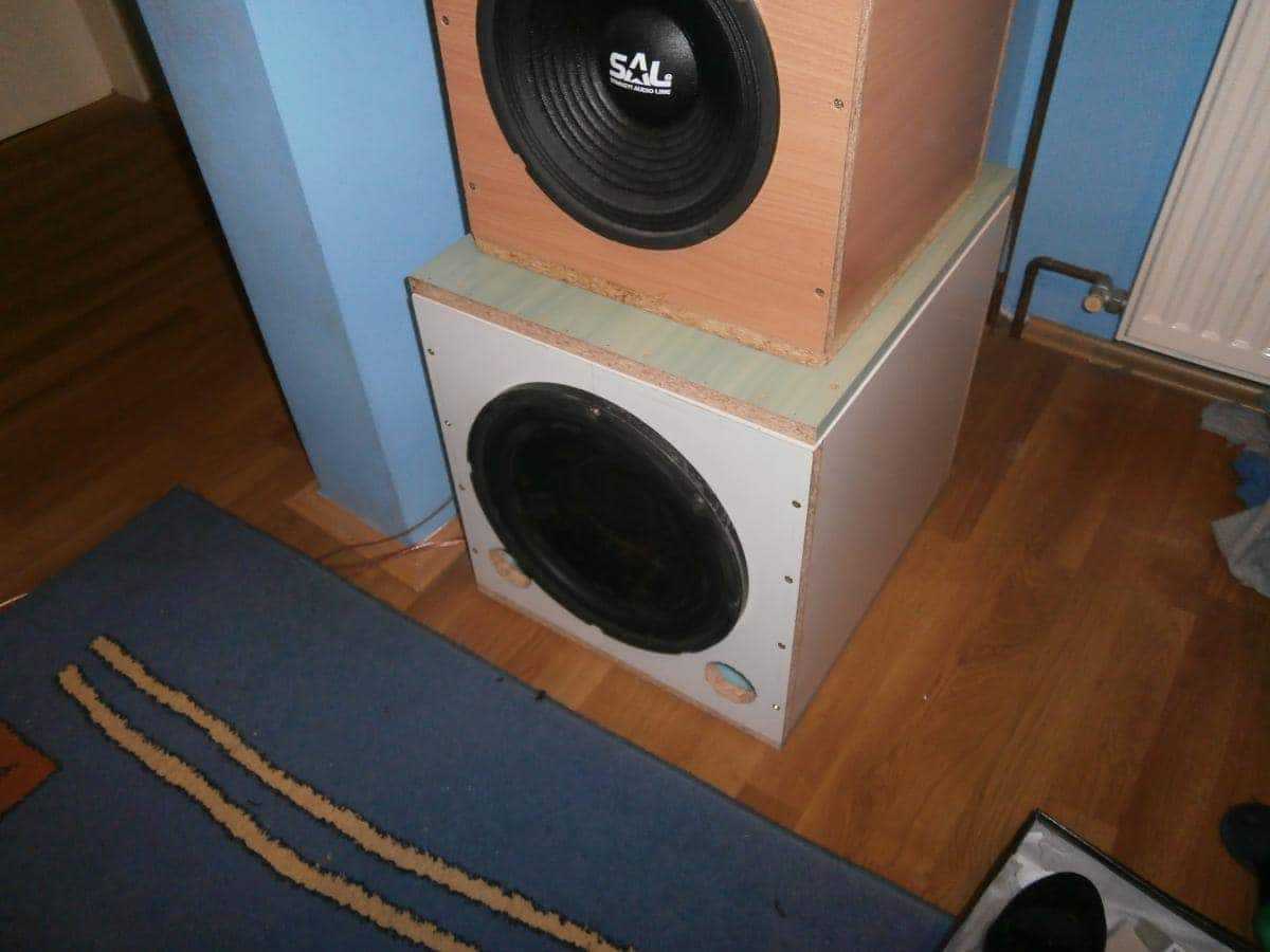

Nikad nisam imao sub pa ne znam do koliko Hz on radi. Zvucnik je namenjen za manje zurke u kuci. Imam 2 zvucnika (sal spa2530 sa piezo hornom, a spojio sam drajvere preko kondenzatora) Zbog toga sam napravio sub koji ce da mi da niske frekvencije. Sutra stavljam jos sundjera i secem cevi na 13cm pa javljam kako se cuje. A za zavojnicu cu da pitam kod viklera posto nisam uspeo da nadjem vec gotovu tj. ne znam da li se uopste prodaje
