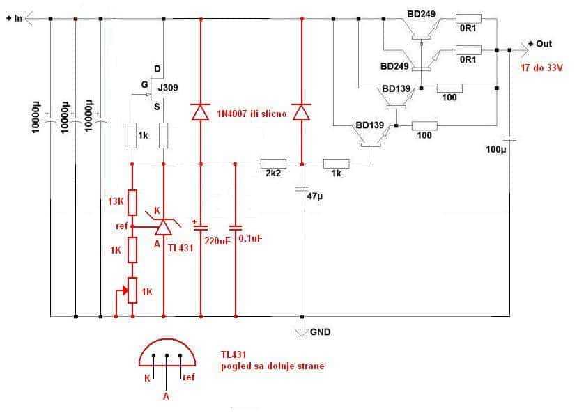

Napravio sam pre nekog vremena Elliott-ov mnozilac kapaciteta za napajanje hirage. Zadovoljan sam rezultatima pa reko da podelim sa rajom dve verzije plocica ako kogod bude hteo da pravi. Ako neko ima svoj dizajn PCB i voljan je da podeli, nek izvoli.
- Sema: CM PSU SCH.pdf
- Plocica v1: CM PSU PCB1.pdf
- Plocica v2: CM PSU PCB2.pdf

Ja sam radio ovakvu shemu za Ge amp za 32V napajanje i 2A mirne struje...
a hladnjak mi je bio dosta veci nego ta mala savijena plocica
Inace radi fenomenalno
