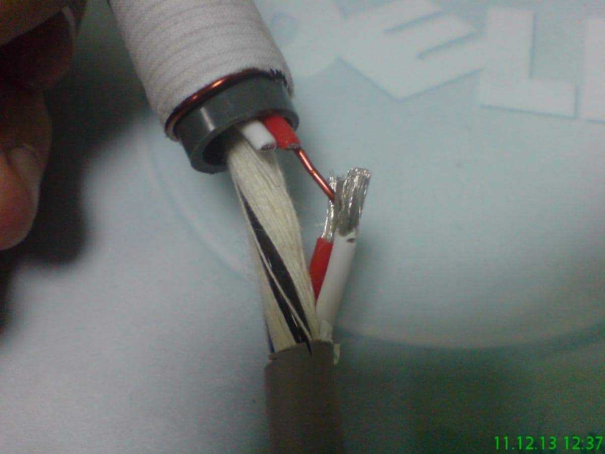

Prelistam onaj sajt pa zasucem rukave. Kako ovde niko nije sa dve leve ruke ( noge) necu da opisujem kako je napravljen ali cu dati par slikica da se vidi proces nastanka.post-39-0-93422600-1386800520_thumb.jpg,post-39-0-66902100-1386800544_thumb.jpg

Odlucio sam se da prva iteracija bude add-on kabl koji ce da se dodaje na postojeci zvucnicki kabl. Time ce se direktno oceniti uticaj filtera na kabl. Dalje ( procitati opis kabla sa sajta) je odluceno da se podeli filter na dva dela, na redni kalem i na paralelni Zobel. Takodje da bi se odredilo koliko koja komponenta utice na zvuk.

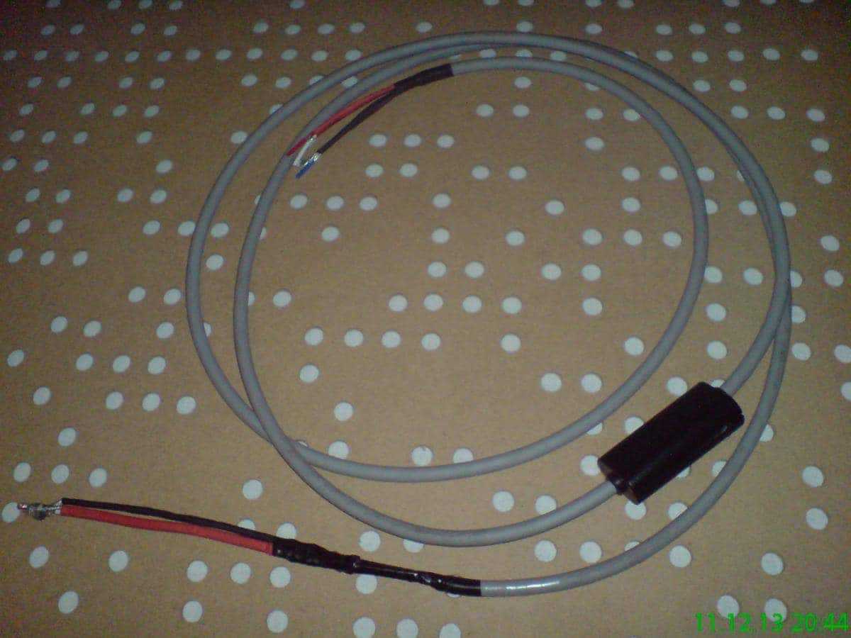

Slika gotovog adaptera ( Dve muske bananice na jednom kraju, dve zenske buksne na drugom, termo buzir i transparent audio kabl izmedju njih.Naravno i kalem na red.)

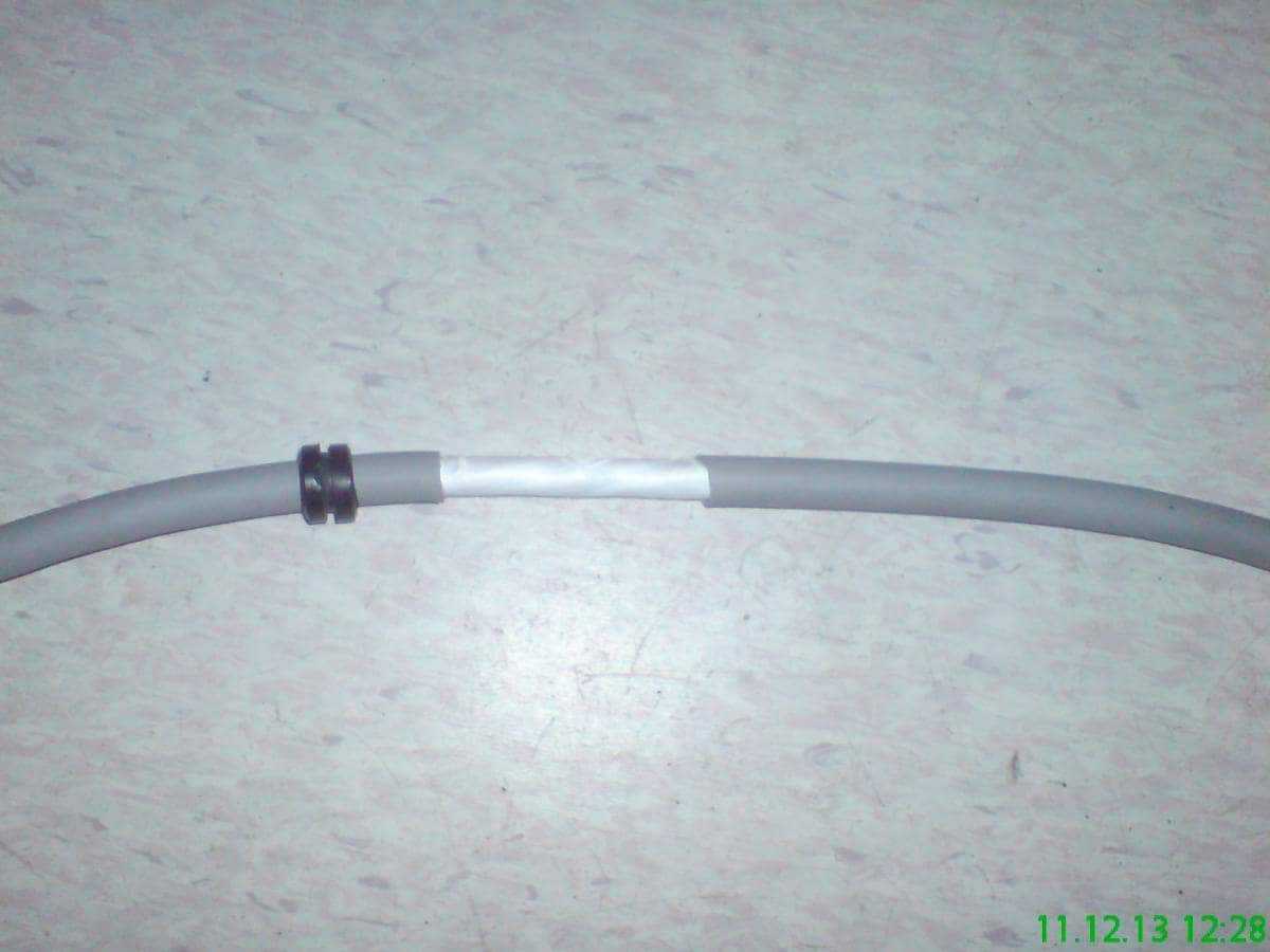

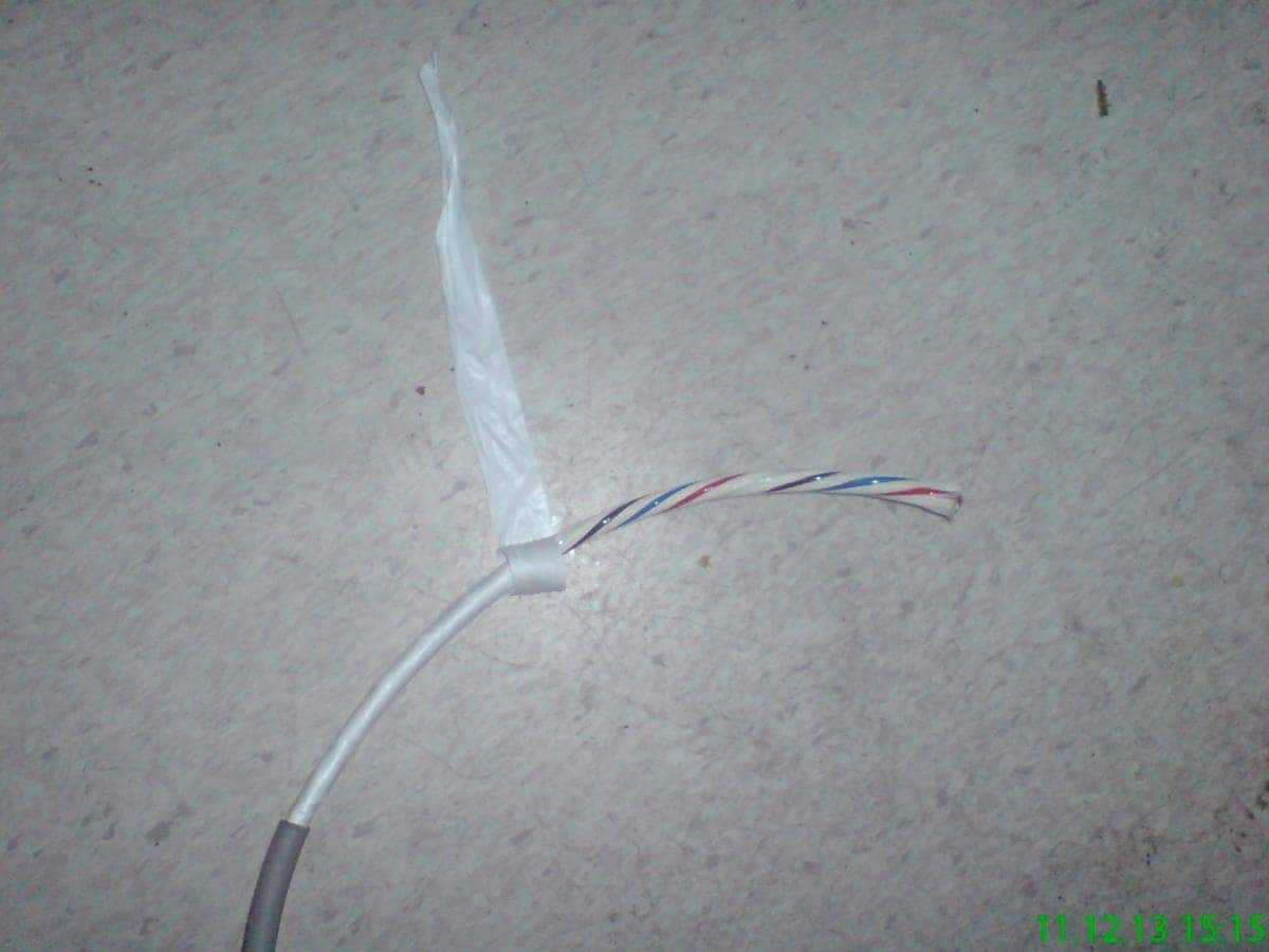

Posle prvih utisaka "adapter kabla" odluceno je da se napravi pravi klon Transparent Audio kabla. Nabavljen je cetvorozilni kabl i sve je odradjeno ( koliko se moglo) kao i kod oridjidji kabla. Kalem na sredinu, zobel na kraj koji ide kod zvucnika.
PVC, 4 zile, kanapce i teflon okolo.
Na sredinu ce kalem. Zice su posrebreni bakar ili srebro? :baklja:
Na kraj zobel pa termo buzir u boji. Izgled gotovog kabla. Prilicno lici na oridjidji.
Nazalost slusni utisci su izostali. Vintage Luxman nije mogao da prihvati ovu debljinu kabla. Sledi prepravka zvucnickih terminala.
