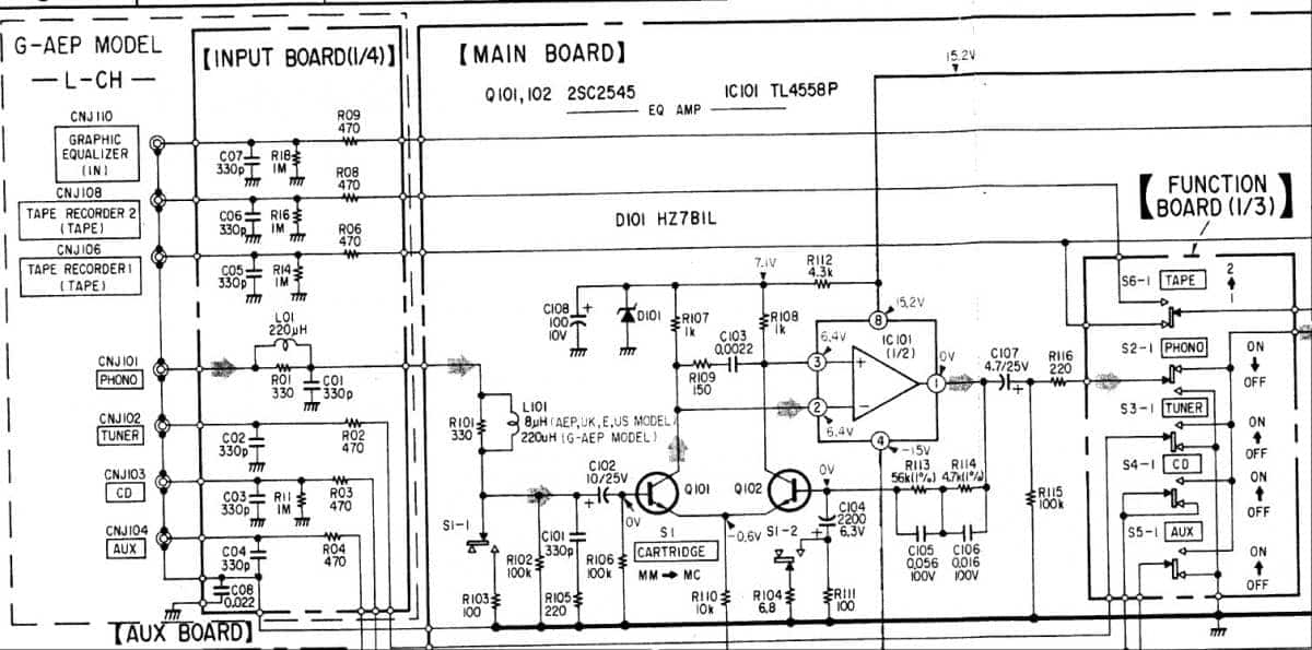

Vidiš, divna ideja... Imam jednog (IPA) Sony-ja sa početka ere CD ploča... TA-AX500... Tamo ima MM/MC stepen... Hm... Saću čačnem šemu...
... ama baš nište posebno pod kapom nebeskom - isti koncept tj ustrojenje kao i kod Denona PMA-880R koji sam ubacio u preamp - poneki deo se razlikuje - ali principijelno ista metodologija - skoro ili možda čak ista topologija... MM oko OP-a (u oba slučaja 4558) i dve trandže na ulazu gde je implementiran i MM/MC prekidač...
Za Kenwooda nisam našao šemu pa ne mogu da pravim poređenja...
