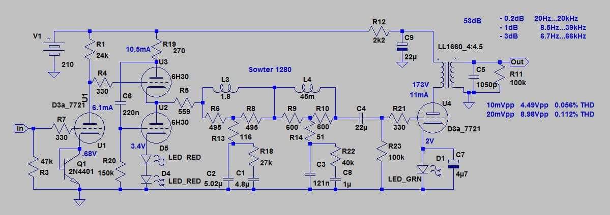

neskor Napisano Maj 12, 2019 Autor Share #53 Napisano Maj 12, 2019 skoro sam nabavio par Tango LCR RIAA posto vec imam Shishido sa Solaja LCR elemntima, mislio sam da napravim neku novu LCR RIAA prva i najlaksa opcija je Thostenova LCR RIAA ili ici na malo komplikovaniju/bolju? verziju ili ako neko ima neki drugi predlog ili sugestiju Link to comment Podeli na ovim sajtovima More sharing options...

vladd Napisano Maj 12, 2019 Share #55 Napisano Maj 12, 2019 To su dizajni za grupu koja voli ofarban zvuk. Mene jedino cudi da iako se ubacuju ultraskupe komponente tipa Sowtera, izlaznih Lundala, a u katodu se gura jeftino resenje...taj mix me cudi... Za koje je, verovatno-mozda neko negde nazvrljao da "dobro zvuci"..kome gde kako i kada u kojoj topologiji...nebitno... ispada da se topologija formira od slaganja kockica dobrozvucecih ili pomodnih detalja, pa sta ispadne...mislim ispada veliki bias.. Postaviti ozbiljnu referencu na to mesto, sigurno je stotinu puta jeftinija od nekih komponenti, a usteda nije imperativ. E sad stabilnost vs modulacija...istraga nekakvog zvuka, za to su teske pametne sugestije, osim pomodnih. Link to comment Podeli na ovim sajtovima More sharing options...

neskor Napisano Maj 12, 2019 Autor Share #57 Napisano Maj 12, 2019 10 minutes ago, vladd said: To su dizajni za grupu koja voli ofarban zvuk. Mene jedino cudi da iako se ubacuju ultraskupe komponente tipa Sowtera, izlaznih Lundala, a u katodu se gura jeftino resenje...taj mix me cudi... Za koje je, verovatno-mozda neko negde nazvrljao da "dobro zvuci"..kome gde kako i kada u kojoj topologiji...nebitno... ispada da se topologija formira od slaganja kockica dobrozvucecih ili pomodnih detalja, pa sta ispadne...mislim ispada veliki bias.. Postaviti ozbiljnu referencu na to mesto, sigurno je stotinu puta jeftinija od nekih komponenti, a usteda nije imperativ. E sad stabilnost vs modulacija...istraga nekakvog zvuka, za to su teske pametne sugestije, osim pomodnih. da li imas neki konkretan predlog ili konkretnu zamerku, ne ovako uopsteno Link to comment Podeli na ovim sajtovima More sharing options...
neskor Napisano Maj 12, 2019 Autor Share #58 Napisano Maj 12, 2019 Just now, Woland said: ^ a ovo? koliko se secam, to je za 10K LCR RIAA Link to comment Podeli na ovim sajtovima More sharing options...
Woland Napisano Maj 12, 2019 Share #59 Napisano Maj 12, 2019 piše da je za 600 Link to comment Podeli na ovim sajtovima More sharing options...
neskor Napisano Maj 12, 2019 Autor Share #60 Napisano Maj 12, 2019 6 minutes ago, Woland said: piše da je za 600 onda sam ja nesto permutovao, posto znam da su radili 10K LCR Link to comment Podeli na ovim sajtovima More sharing options...
vladd Napisano Maj 12, 2019 Share #61 Napisano Maj 12, 2019 10 minutes ago, neskor said: da li imas neki konkretan predlog ili konkretnu zamerku, ne ovako uopsteno Ti plasiras floskule k'o vladajuca kasta.. 24 minutes ago, vladd said: Postaviti ozbiljnu referencu na to mesto Toliko... ......................................................................... Za dalje je predlog da se nauci kako rade zavojnice(narocito nespregnute), ali na ozbiljnom nivou, posto je to strano za 99% onih koji se susrecu sa njima. Prosto se tretira kao pasivna komponenta, mnogo preciznije (a simplifikovano) je poluaktivna, posto vrsi konverziju energije pri promeni struje, stvara magnetno polje, kada nema promene struje, propusta doticnu. Jezgro koncentrise polje i pojacava efekte. Iskljucivo je struja bitna, a ovde su struje mizerne, sto uvodi neke kompromise...itd..ozbiljno kompleksna oblast, a i ova druga, istraga za obojenim zvukom je vec dovoljno kompleksna...not my piece of cake... Link to comment Podeli na ovim sajtovima More sharing options...
Woland Napisano Maj 12, 2019 Share #62 Napisano Maj 12, 2019 onda sam ja nesto permutovao, posto znam da su radili 10K LCRrade oba, ali ova šema stoji uz 600 Link to comment Podeli na ovim sajtovima More sharing options...

vladd Napisano Maj 12, 2019 Share #64 Napisano Maj 12, 2019 Nije losa resava, neko zapeo na problem i utrosio vreme koje drugima moze da koristi. Ostaje pitanje upotrebljivosti. A da bi se eksperimentisalo i variralo, treba znati varijable, slusanje i ocena ne pomazu, zbivanja nelinearna, ne prosto kauzalna, daleko od intuitivnog. Sto bi se reklo sve je vazno, ali ni delic od toga "sve" ne vidimo. Meni ne smeta farba u zvuku, vec logika dogadjaja, mesanje ultraskupih i vrhunskih resenja, delova, sa jeftinim i losim, iz razloga praznih prica, logika komplikovanja prostih stvari, (relativno) prostih tipa osiguraci i kablovi, izmisljanje silnih prica, a kod ozbiljno komplikovanih, jbga simplifikacija i nista...ostaje samo hvala o lepoti zvuka i spusten nos... Ni nacin obozavanja novca, ni bogobojazljivosti prema brendovima, pojavama nisu konzistentni. Valjda kako moda i mala spoznaja diktiraju. Link to comment Podeli na ovim sajtovima More sharing options...
Zen Mod Napisano Maj 12, 2019 Share #65 Napisano Maj 12, 2019 a sve fino , al' daj konkretno , znas da regular Greedy Boyz zive od konkretnosti , nemaju ni volje ni vremena ni uslova da se bave sveobuhvatnim pristupima dakle , komentar na predlozenu semu - stakakokudazasto ako imas bolju - daj bolju osusice se Tango moduli ako ce se pisati traktati mada nije toliko bitno , u ovije prostora Tango uvek ode u dalju prodaju , ugradjen ili neigradjen neskor je reagovao/la na ovo 1 Link to comment Podeli na ovim sajtovima More sharing options...
neskor Napisano Maj 12, 2019 Autor Share #66 Napisano Maj 12, 2019 kao i obicno vladd nista konkretno da se ne bi zavrsila svaka rasprava sa uopstenim floskulama i teorijama zavere , ovde ima zanimljivih stvari za citanje, koga zanima http://www.intactaudio.com/forum/viewtopic.php?t=219&postdays=0&postorder=asc&start=0 http://www.intactaudio.com/forum/viewtopic.php?t=551&postdays=0&postorder=asc&start=30 Link to comment Podeli na ovim sajtovima More sharing options...
