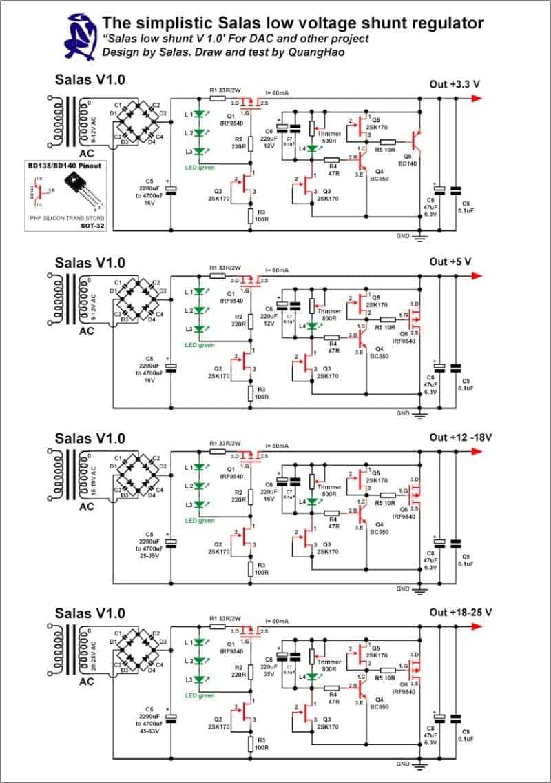

Sipijev šant će sigurno bolje da odradi posao nego LM rešenje, samo je za ovu namenu malko napeto sa strujama.Za +- 15V đene-đene, mož se nategne Sipijev šant sa 2xBC*** u paraleli u CCS-u ali za 5V malko teže, velika struja. Morao bi da se menja CCS da može da potera veću struju. Da radim za sebe ovo za 5V, ja bih stavio CCS npr. iz šajnija a šant deo ostavio Sipijev da mogu precizno da namikerim izlazni napon.Voditi računa samo da trebaju da se dobro rashlade šant tranzistori, sad su disipacije na njima reda 1W, ne može bez hladnjaka.Ako treba šema mogu da iscrtam ovih dana, samo da ufatim vremena.
Ne znam ima li smisla slati čoveku PM, ne znam koliko je aktivan na forumu...Kako god, ja ne mislim da dam više para za bloody regove nego što sam DAC košta.Onaj lik leo, stukao je baš pozamašnu sumu novaca na full PH regulatore. Čak je stavljao umesto on-board LM-ova PH mini regulatore za 3.3V AVCC. Navodno da ima isto veoma uticaja na zvuk.Kvalitetnije napajanje IVY-ja pravi najveću razliku, a odma zatim je i taj AVCC.BTW, sad mi "supplier" javio da ću morati umesto ovog sad, čekati sledeći ponedeljak na DAC...uhh izgoreću do tad jbt :129fs916747:No, možda to i nije tako loše-taman do tad da pripremim napajanja.
Interesantno...pogotovo kad se vidi koliko je uloženo para u čitavu priču. Iskreno se nadam da je vredelo truda i da mu se isplatilo ulaganje, tj. da je zadovoljan sa rezultatima.Mada, verujem da je subjektivni osećaj poboljšanja daleko izraženiji kad se grune 500e za PH regove. No, dokle god je čovek srećan...Svaka čast tom P-H kad je uspeo da napravi tako dobre proizvode. Čudi me kako još niko nije iskopirao ta njegova napajanja :scratch_head: Možda bi za početak nabolja varijanta bila Salas shunt...
