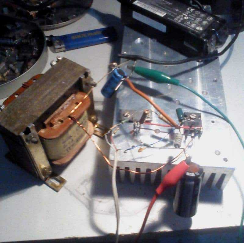

Sipi Napisano Novembar 10, 2012 Autor Share #46 Napisano Novembar 10, 2012 Istestirao sam danas verziju za prigusnicom - ima josh malo da se radi na izvedbi prusnice ali i ovako je jasno da je ideja zdrava, amp definitivno bolje radi od F3 - svira ubedljivo, definisano, bez napora i bez muljanja. Tonski je skroz korektno i prirodno a prezentacija nezna.Koristio sam SMPS napajanje za laptop (19V/3.5A) koje radi mnogo bolje nego sto sam ocekivao; LU1014 sam setovao na id=1A, Vds=2.25V (takav LU1014 sam izabrao, u batch-u od 20 kom. Id/Vgs seta plus-minus 20%), gain oko 16dB, sa zavojnicom L=170mH tacka -1dB je na 20Hz a na 20kHz je -0.5dB. Snaga koju sam gadjao je do 5W (za male Cabasse).I u radionickim uslovima testiranja prototipa amp je savrseno beshuman, miran i bez uklj./isklj. tranzijenata. Link to comment Podeli na ovim sajtovima More sharing options...
ZZZ Napisano Novembar 11, 2012 Share #47 Napisano Novembar 11, 2012 Pa stvarno odlicno!ima tu i dovoljno snage barem po mojim kriterijumima?Kao se ponasa vunch jer su velika odstupanja medju primercima?Pitam da bih imao neki pojam kako ce se otprilike ponasati moj bunch?Ali koliko se secam svojevremeno smo Zen i Ja kupili iz istog buncha ali covek je rekao da su uparenito je ona prva serija Lovolthch-a? Videcemo....Samo nije trebalo da postavljas fotkuzbog ovih sto spremaju napade na srtrane ambasade....Da neko ne pomisli da je taj veci tranzistor JFET nije LU je onaj malecki sto se i ne vidihego je odmah pored, a ispod male plocice sa 2 srafa na hladnjaku...ko bi verovao da je tako snazan uredjaj upakovan u tako malu dimenziju kao LU1014?.A sa tim drugim device-om pretpostavljam mosfetomregulises potrebni napon napajanja za sklop sa LU?Vbattery na prigusnici, snizavas napon na potrebnu vrednost?.Sto se tice vrednosti elemenata za prigusnicemislim da je Daudio u pravu kada spominje odnos Rdc, debljinu zice, broj namotajai tu ce biti od znacaja i samo jezgro.Zbog velikih konstantnih DC struja bice potreban i malo veci GAPali po mom misljenju i jezgro nesto nize relativne permeabilnosti ali i dalje kvalitetno(Sada mi pade na pamet da za to imam 2 paketa nekih ruskih sa povecanim prozoroma imam i neke gotove siemens koje su korizcene bas za tu namenu gap je oko 1-2mm samo bi trebalo da ih jos pronadjem).meni je vrednost od oko Lp= 350[mHy] tu solidno pokazala rezultate sto se tice propusnog opsega?Ali i ta koju si isprobao sasvim zadovoljava.U svakom slucaju trebalo bi razmotriti varijantu sa jezgrom sastavljenim od 2 E paketagde bi se dobio dupli prostor za smestanje a celo telo recimo podelilo na 4 sekcijeda bi se dodatno smanjila kapacitivnna komponenta?.jesi mozda proverio max ulazni napon?preko koje granice pocinje da ide u izoblicenja?Verovatno ampu nije neophodan preampu smislu nekog pojacavaca naponavec samo izvora sa niskom otpornoscu generatorazbog relativno visokih kapacitivnosti kod LU-a?. Link to comment Podeli na ovim sajtovima More sharing options...
Sipi Napisano Novembar 11, 2012 Autor Share #48 Napisano Novembar 11, 2012 Veliki tranzistor je HEXFET kojim je LU1014 kaskodiran - u pitanju je tzv. modulisana kaskoda gde Vds JFETa nije potpuno konstantan - slicno kao F3 sa zavojnicom umesto CCSa. Oko odnosa ulaznih/izlaznih nivoa se nisam puno bavio obzirom da je u pitanju bila probna zavojnica sa visokim Rdc i visokim Zout. Sledeca verzija ce biti drugacija... Link to comment Podeli na ovim sajtovima More sharing options...

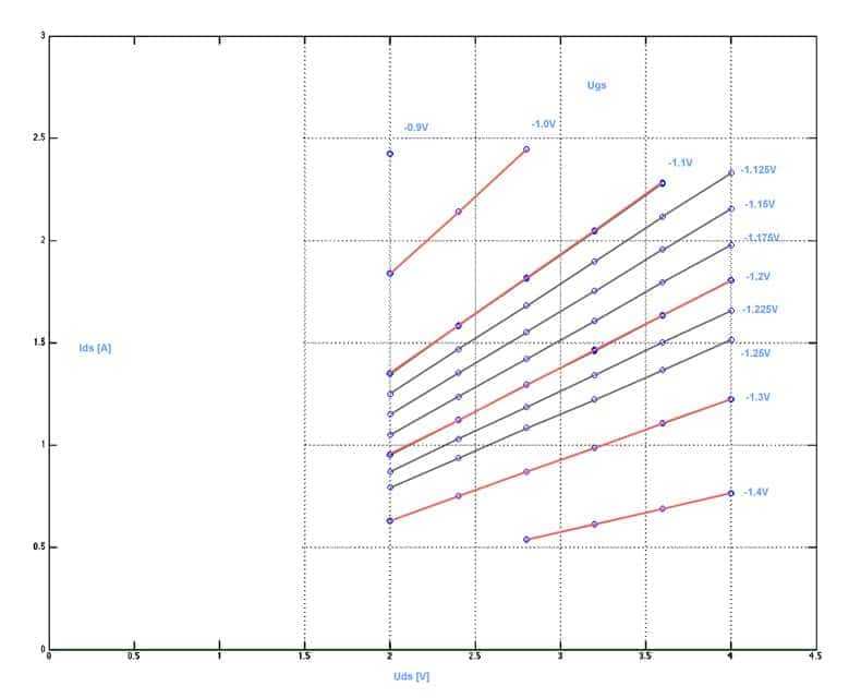

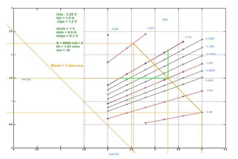

ZZZ Napisano Novembar 12, 2012 Share #51 Napisano Novembar 12, 2012 zavojnicu ce da mota Tom Cruise....evo ovako bi trebalo da izgledaa graf u formi triodenapravio sam i neki spice model za taj regionali nisam stigao da ga isprobam Link to comment Podeli na ovim sajtovima More sharing options...
Sipi Napisano Novembar 12, 2012 Autor Share #52 Napisano Novembar 12, 2012 zavojnicu ce da mota Tom Cruise...Boga mi, morace da mu pomognu i Svarceneger i Stalone... Link to comment Podeli na ovim sajtovima More sharing options...
ZZZ Napisano Novembar 12, 2012 Share #53 Napisano Novembar 12, 2012 Ako mu pomogne Jullie Silversigurno ce uspesno uraditi....Cisto samo kao ilusrtracija u odnosu na trioduunutrasnji parametrividi se ogromna transkonduktansa i vrlo mali unutrasnji otpor. Link to comment Podeli na ovim sajtovima More sharing options...

Fukushima Napisano Novembar 12, 2012 Share #55 Napisano Novembar 12, 2012 Ja upravo radim jednostepeni amp sa prigusnicom u a klasi oko 15W sa specificnim bjt cfp-om kao aktivnim elementom. Koristim veelike prigusnice za zivine sijalice sa procepom u jezgru oko 1.2mm. Nisam jos merio induktivnost ali ne bi trebala biti manje od 100mH. Omska otpornost je oko 0.9 oma. Otvoricu temu kada budem zavrsio. Link to comment Podeli na ovim sajtovima More sharing options...
