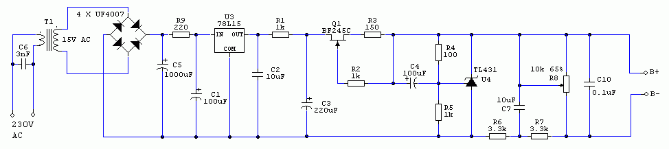

Upotreba baterije tj. elektrohemijskih izvora struje kao sredstva za postavljanje radne tacke cevi (napona izmedju resetke i katode - Vgk) je odavno poznata i mnogima je omiljeno resenje (izbegava se kako katodna degeneracija i veliki kond u kolu katode, tako i razni nelinearni elementi - najcesce LED i druge diode).
Naravno i ta ideja ima mana: baterije nisu tihe - generisu shum (doduse van cujnog opsega, ali shum je tu) ; nepouzdane su (hoce da iscure, sklone su samopraznjenju, napon koji daju nije "cvrst" - seta s vremenom, treba ih kontrolisati i menjati s vremena na vreme, itd...).
Sve to me navelo da napravim alternativu bateriji koja nece imati te mane, pogotovu sto mi se potreba za takvim kolom ukazala u kontekstu bias-ovanja Gate-a snaznog JFETa (LU1014D) ogromne transkoduktanse gde 100mV gore-dole ne moze da se tolerise kao kod cevi.
Kolo je prosto: RC filter, 15V fixni reg, RC filter, CCS sa BF245c (oko 8mA), shunt reg sa TL431 (chip radi sa oko 5mA), opet RC filter i kolo za podesavanje napona (R8) na krajevima "baterije" (B+ i B-). Oprema kojom raspolazem dozvoljava merenje do oko -130 dB i toliko je sigurno ova baterija cista - ako nesto i brlja, brlja na manje od -130dB i preko 100 MHz sto je OK i za MC pre (standardne baterije shume vec na oko -90dB i to vec od 100-tinak kHz).
Zgodna stvar u ovoj prici je sto komponenta koja se bias-uje prakticno nije potrosac - u kolu gate-a/resetke su tek sporadicni mikroAmpercici. Realan potrosac su R6, R7 i R8 koji vuku takodje malo (reda velicine 102uA) ali dovoljno da dominiraju nad strujom gate-a/resetke a opet suvise malo da bi znacajno opteretili shunt reg.
Ovako kako je nacrtano, opseg regulacije napona "baterije" je izmedju 50mV i 2.6V. Naravno, opseg se moze prosiriti - do 30-ak Volti. Fixni reg i RC filteri su jasni, BF245c treba da ima Vds od oko 4-5V, napon TL431 se odredjuje sa R4.
Ono sto je potencijalni dzumbus u ovakvom bias-ovanju depletion mode komponenata (SIT, JFET, neki MOSFETovi, el. cevi...) je situacija kada visoki napon (Vds, Vak) bude uspostavljen pre kontrolnog (Vgs, Vgk) sto moze izazvati unistenje komponente ili joj skratiti vek. To sprecavamo odgadjanjem uspostave visokog napona, bilo nekim tajmerom (koji se inace koristi kod cevi zbog grejanja), bilo upotrebom RC filtera sa dovoljno dugom vremenskom konstantom (oko pola sekunde) u kolu Vds/Vak napona. Dakle, sve lako resivo...

Ima sad gomila poluprovodnickih napajanja za cevi koja ce da zviznu Vak u roku odma' ako ih ne usporis, pa k'o velim, da ne bude - sto nisi kaz'o ? ;)Mada nisu cevi toliko kriticne - malo ce da je zdrma i teraj dalje, al' SITovi i JFETovi bi pevnuli caskom - LU1014D pri Vgs=0 i Vds=4V povuce 40A :bomb:

Ne bez izmena - to su ipak realni potrosaci, za to imamo vec razne shunt i druge regulatore - ovo je iskljucivo za bias-ovanje depletion mode ("normally on") komponenata...

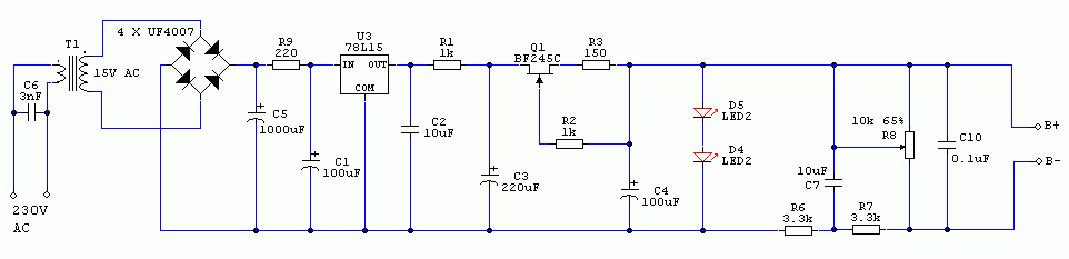

Danas sam uz'o opet da merim i spalim TL431 a nemadnem ni jedan pri ruci pa stavim dve crvene LED kao VREF za bias, da vidim kako se takva "baterija" ponasa. I sasvim je OK - stabilnost napona nije ugrozena ni termicki ni razumnim opterecivanjem (u zamislivim scenarijima mrda manje od milivolt gore/dole). Mala razlika postoji u otpornosti na smetnju - uhvatio sam malo shuma na oko -120dB na frekv. od 50HZ a sa porastom frekvencije (vec na 100Hz) shum se gubi ispod granice od -130dB. Dakle, sasvim moze i LED umesto TL431...
ako se R odmah na ulazu od 220 oma zameni sa malom prigusnicom na feritnom jezgru odgovarajuceg strujnog kapaciteta reda 5-10mH, na niskim F LT regulatori daju bolje rezultate od LMi mislim da je potrebno da bude ukljucen pre HV bez obzira na to da li je cev zagrejana ili ne, odmah u stand by modui bolje mi deluje ovo resenje nego sa baterijama pa sve da su i iz space shuttlea.@ DjNikmoze da se koristi kao skica za digitalna napajanjai clock napajanjaeventualno malo dodati stereoidameni se pokazalo odlicno napajanje sa 3 stepena1. neku moju verziju tracking preregulatora ali sa prigusnicama ispred regulatora2. recimo jungov voltage reference sa BJTom na izlazu (ad797 ili OP27)3. shunt regulator sa 431 isto pojacan Darlington trna regulatore se moze dodati deo za postepeno ukljucivanje napona itdtakodje i transformator sa CT-om.
Jesam jednu verziju, testiracu uskoro i drugu...
Koga ne mrzi da se igra zavojnicama, sasvim je OK i tako...
To smo ustanovili jos u postu #1 (zadnji pasus) ;)
... i bolje mi deluje ovo resenje nego sa baterijama pa sve da su i iz space shuttlea
Svakom po volji, ja sam izneo argumente koji odredjuju moj izbor, a sasvim je OK da su oni nekome nevazni...
