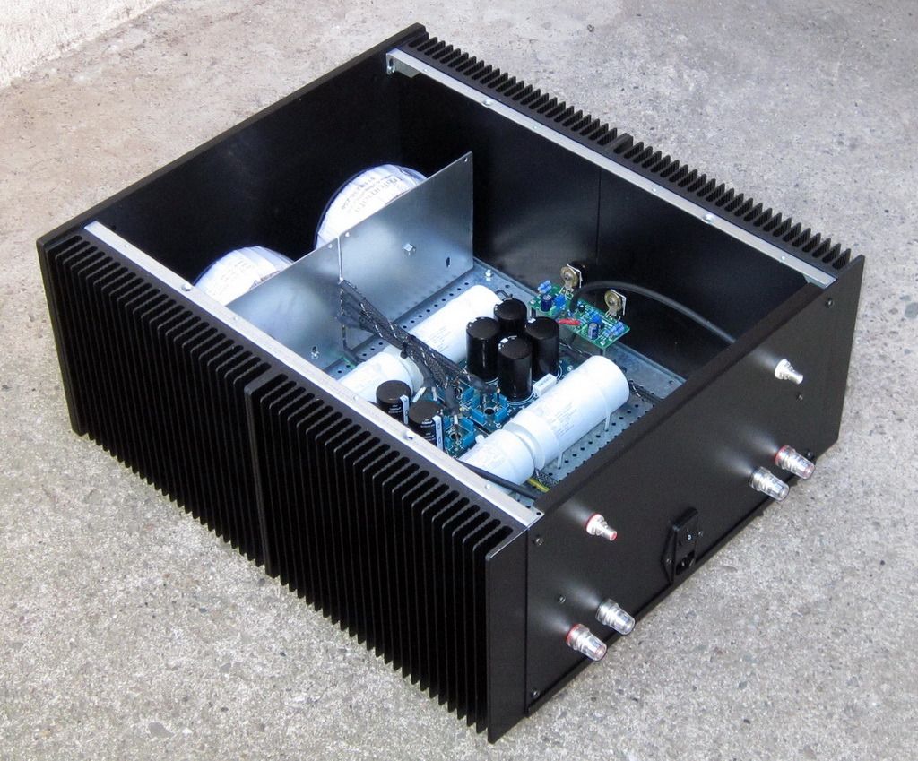

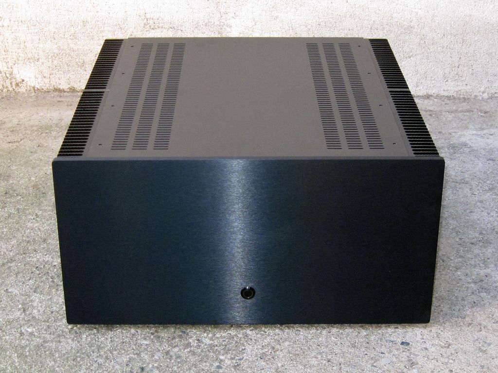

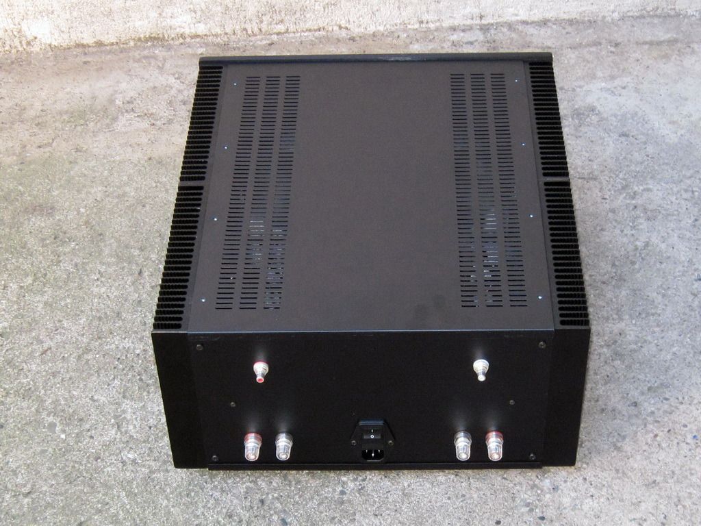

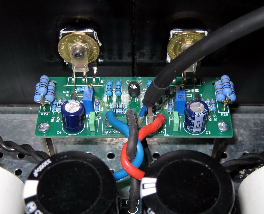

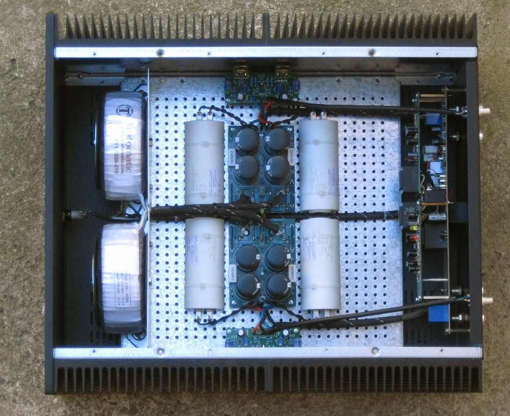

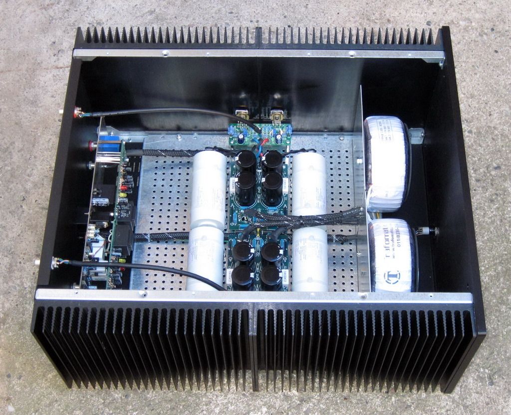

Prošle nedelje uspešno okončana gradnja F5 ampa za gos'n Raleta.
Pomenuti gospodin nije član našeg foruma ali voli kvalitetan zvuk, nabavio je sav materijal a ja sam to spojio u smislenu celinu :)

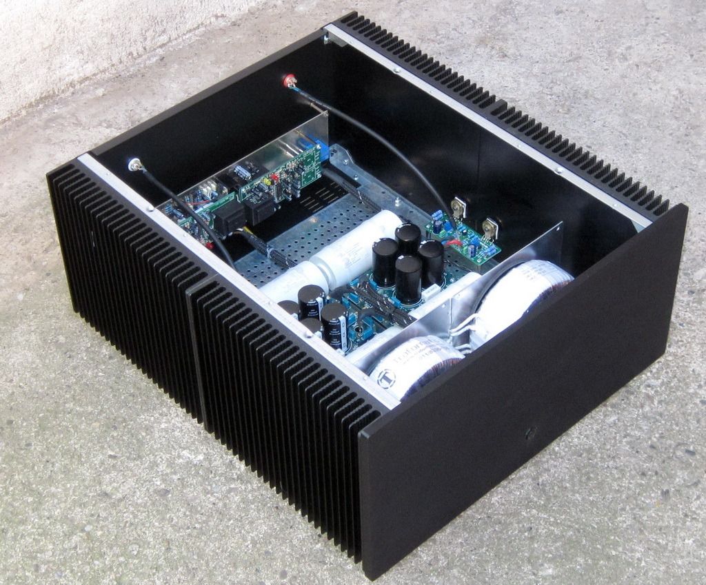

Kućište ampa je Hifi 2000, najveće iz njihove palete, nepotrebno veliko za F5 ali odlično ako jednom ustreba više snage u klasi A jer ovi hladnjaci bez problema disipiraju 300W (provereno na Aleph-u 5/ br.2).

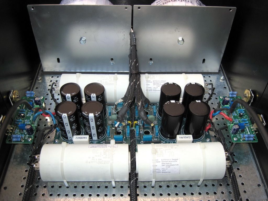

Dual mono konstrukcija, dva torusa od 400VA sa odvojenim sekundarima, CRC filter sa 33mF i 0,47E plus motor run Icar Ecofill od 70uF u svakoj grani napajanja. Napon napajanja je +/-22Vdc (oko 1V se gubi na otporniku u filtru).
U izlazu su IRFP240/9240 biasirani na 1,8A što na hladnjaku (mereno naspram njih) stvara temperaturu od 25 C stepeni iznad ambientalne.

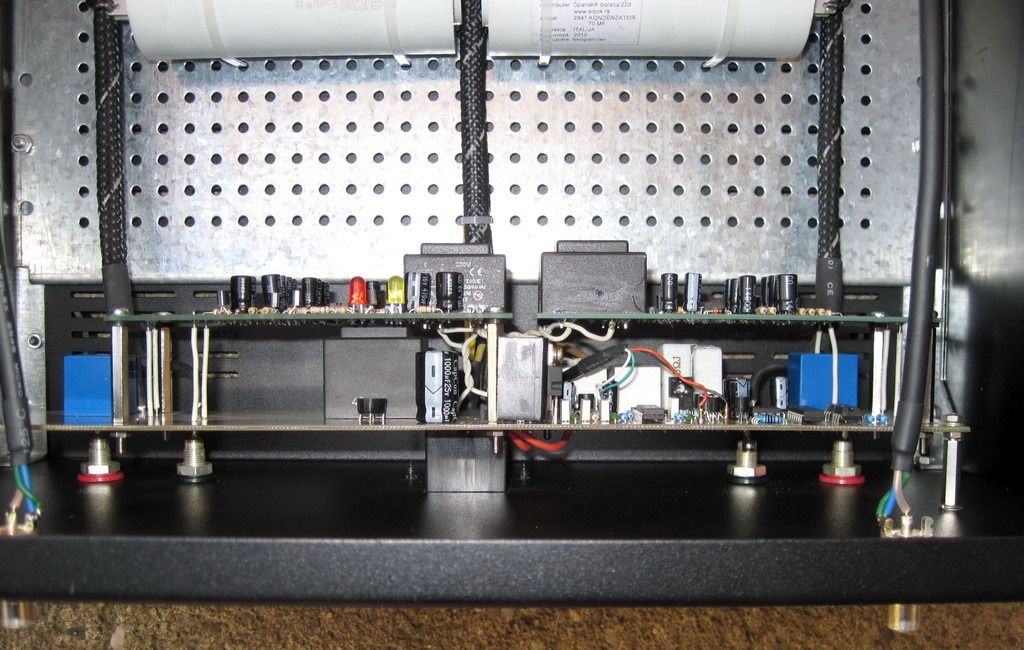

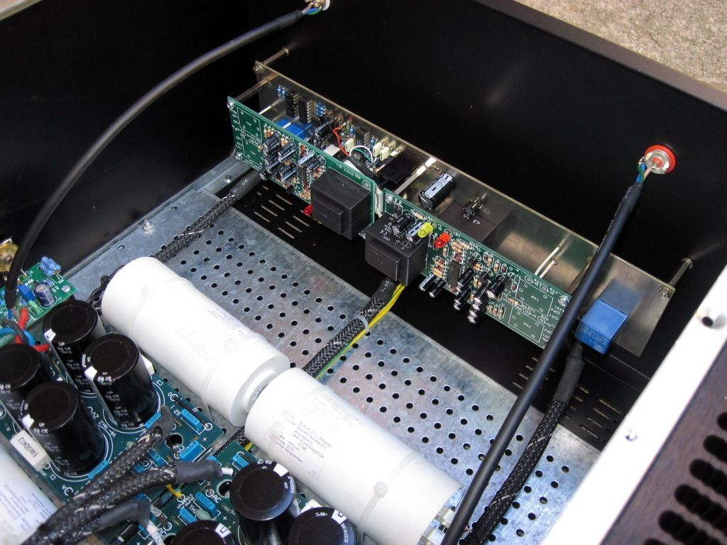

Pored soft-start sklopa ugrađena je DC zaštita ( dupli Welleman) i taster-sklop sa logikom koja prati stanje DC zaštite.
Evo foto galerije dotičnog F-a:

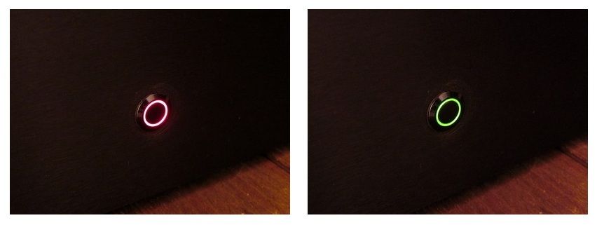

Na sledećoj slici je prikazan ON/OFF taster u STBY (levo) i ON poziciji - "standardni" svetleći taster prepravljen u dvobojni.
Mnogo sam ponosan na taj detalj, nisam ga vid'o nigde na diy spravama :)
Postavljena slika
Ume i da trepće kad je aktivna DC zaštita :wink2:

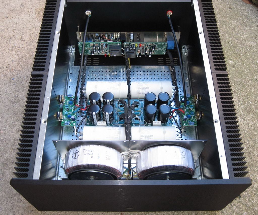

:cheers:jos samo L profili za motor runs
Razmišljao sam o tome pa odustao, ovako su najkraći vodovi do konda uz zadržanu simetriju u kutiji.Što misliš da plastičnim vezicama nešto fali?
