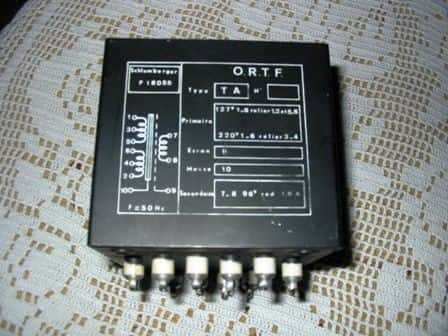

Trafo, sekundar 96 volata 1,8 hampera...... mislim da je u ulju.Nisam dao da ode na otpad...nije zaslužio takvu jadnu sudbinu a nije nikad ni radio.Molio bih neki predlog kako ga najbolje iskoristiti......nekako mi uliva veliku nadu da bi uživao u nekoj suvisloj funkciji.

Nesto sa 6AS7 ili slicnim cevkama ili neki SS amp za 16 Oma zvucnike...Jesu li 7 i 8 pinovi sekundar ?BTW, nemoj tol'ko da smanjujes sliku - nista se ne vidi, nego podesi JPG kompresiju (Irfan View je zgodan freeware za te stvari) da slka ostane velika a malih memorijskih gabarita. Evo ti slika koju si postovao - sada ima trecinu kilobajta a isto piksela:post-20-0-44548900-1350156254_thumb.jpg

Hvala Sipi :oke:Probaću sa irfanom ili se malo poigrati sa slikom....Da 7 i 8 je sekundar mislim da je na vrancuskom..... :phil_04:
za 220V ulaz 1 & 6 , kratkospojiti 3 & 4sekundar 96Vac pinovi 7 & 8pin 9 static shield , spojiti na sasiju , isto kao i pin 10Sipi ti je vec rekao za sta bio valjalo - Babuska , ECC88 i slicno ...... mada je i to malo nategnutono , sa toliko struje cak i dubler napona moze da dodje u obzir
Hvala na dobrim i brzim savetima......ih baš neki nesvakidašnji napon sekundara....možda zbog toga nikad nije ni upoznao elektroprivredu....Laku noć još jednom hvala :good2:

Zbog mogucnosti prikljucenja a 110V mrezu trafo ima dva primara.Jedan primar treba iskoristiti kao primar 220V, drugi primar kao sekundar za anode (220V) a sekundar 96V za G2 ili preamp.Najveci nedostatak je namotaj za grejanje cevi, i to bi mogao da zbudzis sa nekim IR 21xx kolom, kao smps.Zbog koriscenja samo jednog primara bice ekvivalentno tanja zica u primaru, sto znaci da mozes ocekivati tek pola od nazivne snage transformatora..---------------------------------------------------------------------------------------------------------Naravno da su moguce i drugacije kombinacije: jedan od primara je 127V, na red sa sekundarom 96V daje 127+96=223V. To moze biti primar.Preostali kalem moze biti pristojan sekundar za napajanje nekog lampaskog uredjaja.----------------------------------------------------------------------------------------------------------
Vintage nemojte pisati neispravne stvari coveku koje ce jos neko procitati na forumu i misliti da su ispravne. Za probu uzmite jedan Vas 220V-ni trafo koji ima 110 pa vididte za koliko sekundi ce crci a i koji napon ce se dobiti na 96V izvodu.
Drug, napisale iznad mudre glave...Ja ću ti kazati samo da neće to može tako, sem što će jezgro u zasićenje ni trafo neća dugo...Ovo što je ZM napisao par postova iznad je opšte pravilo, to treba utuviti u glavu i znati i kad te probude u 3 ujutru...
Da pojasnim ideju:Namotaj 1-3 je za 127V.Namotaj 3-5 je za 127V.Namotaj 6-4 je za 127VNamotaj 4-2 je za 127VNamotaj 7-8 je 96V.Namotaji na trafou se mogu vezivati paralelno samo ako su jednaki i jednako motani (bifilarno)Namotaji na trafou se uvek mogu vezivati redno bez obzira kako su motani i za koji napon.Pozdrav.
nisi pojasnio post #9ne znam kako si mislio , ali ispada da si napisao da se jedan sekundar (nebitno da li deo za 110 ili za 127Vac ) veze na 220Vac , dok se drugi koristi da se dobije isto tolikorezultat - crkava osigurac , ili vatra u kuci
mala ti greška u koracima, primari su kao 110+17v pa dvaput.
Auuu, tek sad vidim... greska.Nejasno je oznaceno, ipak to treba proveriti unimerom.Ali je tako jos bolje. To znaci da se moze vezati 110V+17V+96V na red (voditi racuna o polaritetu) i da to bude primar za 220V.Kao sekundar ostaje 110V+17V; sa 110 se udvajacem moze lepo dobaciti do anodnog napona, a 17V se moze iskoristiti za grejanje cevi.

samo sto bi trafo bio autotransformator, i ne bi galvanski bio odvojen. Sekundari su 17V namotaji.
Svakako nece biti munja i visokog napona jer je trafo u katodi, na hladnom kraju, na tacki niskog napona i nize impedanse.
Jedino treba pametno odabrati lampe prema trafou...
tok priče počinje da liči na pronađen ključ od bembare. imaš ključ, samo fali...ovaj trafo bi trebalo istretirati po šavu poklopca fenom sa mlaznicom uz malu pripomoć pištoljčeta za razduvavanje sa par atmosfera kapaciteta.skineš poklopac, a unutra C-C ili čak 2x CC jezgra. pa onda kroj po volji.
