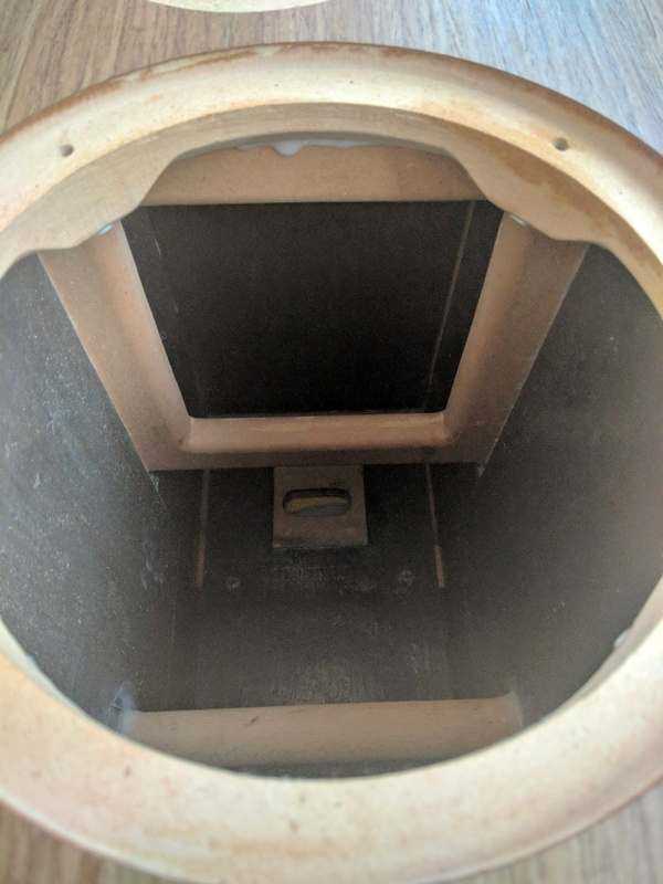

Woland Napisano Avgust 1, 2019 Share #155 Napisano Avgust 1, 2019 [mention=665]Woland[/mention] ov sifonjer ima samo jedan drajver [emoji14]ko zna šta se unutra krije.. ja i zaboravio [emoji3] Link to comment Podeli na ovim sajtovima More sharing options...

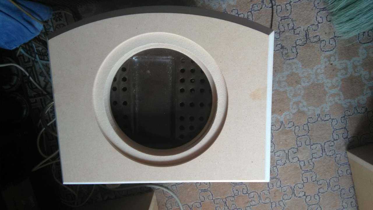

shonne Napisano Avgust 27, 2019 Autor Share #162 Napisano Avgust 27, 2019 posto mi trenutna prednja 28mm, a dodajem jos jednu od 22mm rupa za mid-vufer ide ovako. D opcija. crossover za mid i tviter ce da budu second order . za trenutnu prednju plocu ako ostavim ravno, rizikujem da imam neke rupe na tviter... Morace da se odradi ovako, ili slicno... vladd and Aleks je reagovao/la na ovo 1 1 Link to comment Podeli na ovim sajtovima More sharing options...

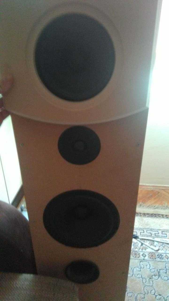

shonne Napisano Avgust 30, 2019 Autor Share #173 Napisano Avgust 30, 2019 Dogegale se sprave [emoji16] vladd, dejanco32 and NIXIE je reagovao/la na ovo 2 1 Link to comment Podeli na ovim sajtovima More sharing options...
damic Napisano Avgust 30, 2019 Share #174 Napisano Avgust 30, 2019 Bravo, ocekujem neko REW mdat merenje na forumu Ako treba neka pomoc u vezi merenja, pitaj. Link to comment Podeli na ovim sajtovima More sharing options...

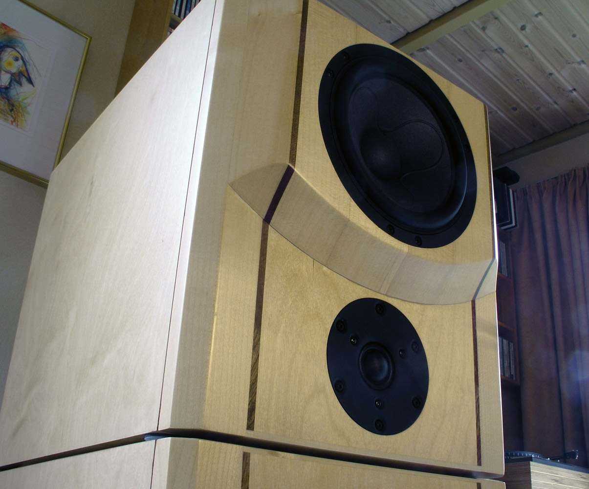

shonne Napisano Avgust 30, 2019 Autor Share #175 Napisano Avgust 30, 2019 Naravno. Ako bude bilo potrebe, nemam problem da pitam [emoji3]Uostalom, ovo je pocelo sa Troels nacrtima, pa se malo otislo u custom... Dodace se jos jedan bass, tako da to vise nece da bude ni priblizno kao na pocetku, nego pravi diy... [emoji3]Tek je pocelo... Link to comment Podeli na ovim sajtovima More sharing options...
vladd Napisano Avgust 30, 2019 Share #176 Napisano Avgust 30, 2019 2 hours ago, shonne said: nego pravi diy... Apgrejdovani DIY tweak shonne je reagovao/la na ovo 1 Link to comment Podeli na ovim sajtovima More sharing options...
