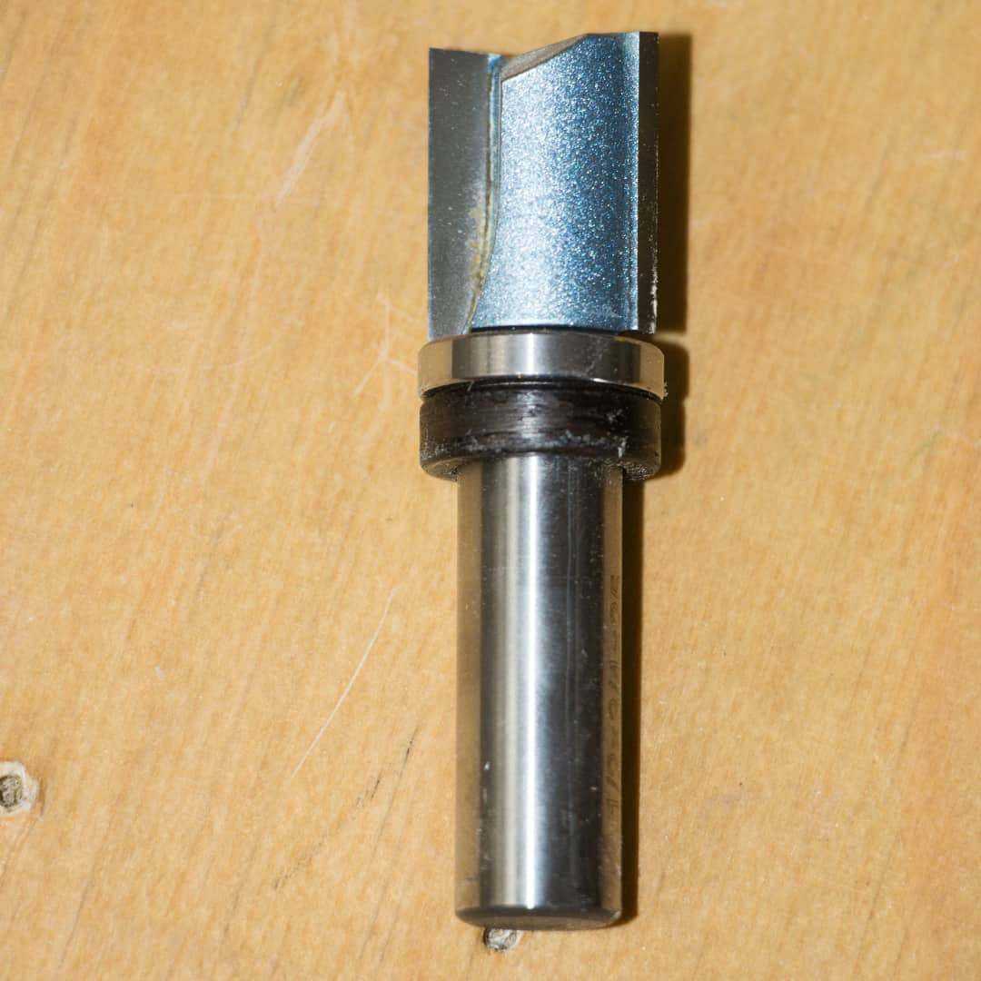

Aleks Napisano Septembar 29, 2020 Share #267 Napisano Septembar 29, 2020 Kako planiraš uraditi sa tim? Samo ideja, ako imaš (možeš naći) frezer, uzmi ovakav nož: Izrežu ti na laseru, ili pak može i frezom tačnu rupu 104mm (koliko već) na parčetu MDF-a 10mm, i onda lagano podesiš dubinu na tačno željenu, pa sa ovim nožem... 20 minuta poso Link to comment Podeli na ovim sajtovima More sharing options...
shonne Napisano Septembar 29, 2020 Autor Share #268 Napisano Septembar 29, 2020 Kako planiraš uraditi sa tim? Samo ideja, ako imaš (možeš naći) frezer, uzmi ovakav nož: Izrežu ti na laseru, ili pak može i frezom tačnu rupu 104mm (koliko već) na parčetu MDF-a 10mm, i onda lagano podesiš dubinu na tačno željenu, pa sa ovim nožem... 20 minuta poso [emoji6]Pokusacu sa ovim prvo...zalepim krupnu i sitnu smirglu, pa okreci. I ovo je 104mm...Mnogi mi kazu da necu da uspem. Videcemo. Link to comment Podeli na ovim sajtovima More sharing options...
Aleks Napisano Septembar 29, 2020 Share #269 Napisano Septembar 29, 2020 Aha, ma može gde nećeš da uspeš. Možda da ubrzaš bušilicom, nađi centar pa dobro ufixiraj šrafče. Obeleži 7mm na obodu parčeta MDF-a do koliko treba da ideš. Eto, dobra ideja, nisam se setio, može i tako Link to comment Podeli na ovim sajtovima More sharing options...
stefaca Napisano Septembar 29, 2020 Share #270 Napisano Septembar 29, 2020 da u parcetu MDF, izbusis rupu i upustis za visokotonac? ja radio to sa rucnim frejzerom i onim adapterom za krug. imam ako treba. ne crtaj nista niti prenosi jer ces se samo zajebati. slike su ovde: PS. noz bez lezaja. on je za kopiranje. Link to comment Podeli na ovim sajtovima More sharing options...
Nesic Napisano Septembar 29, 2020 Share #271 Napisano Septembar 29, 2020 ne, već ima upušten visoki, želi da ga upusti još više. teško da išta može drugačije od onog kako je zamislio, a da ne shebe već postojeći zid kruga. može kako je Aleks predložio, nešto šira daska svakako da ima mašina oslonca, ali treba pogoditi jako dobro postojeći prečnik rupe. mada, i da ga malo proširiš, uvek možeš zalepiti po zidu furnira i doterati šmirglom (koja je na boku isečenog kruga mdf-a) željeni R, lagano. Link to comment Podeli na ovim sajtovima More sharing options...
