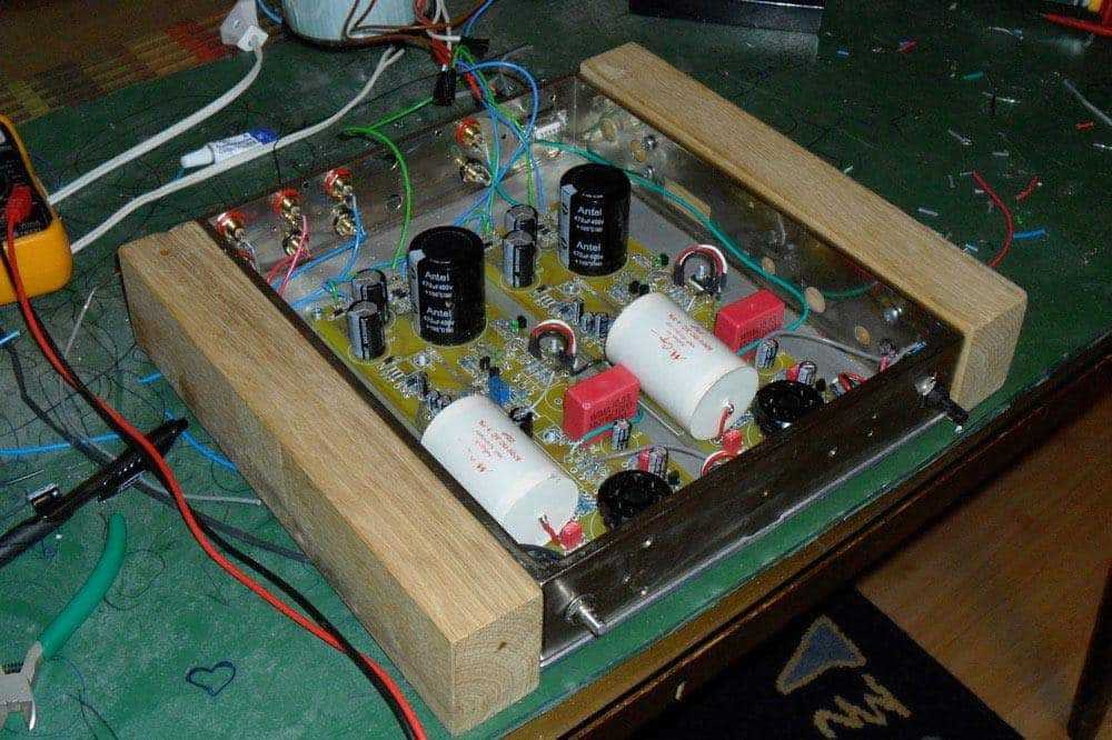

Mislim da veljko hoce da kaze da nisi morao da koristis MCAP vec si mogao i neki noname jer je sema bitnija od brenda.
Veljko, u postu 1 imas informacije i mesto za onaj MCAP, a inace ovaj MCAP i nije nesto skup ili sta vec kond. A verovatno ga je Borko povoljno nabavio.
Znam sta je mislio, ima i jamicona ali na odgovarajucem mestu... Ovi Mundorfi nisu skupi.
Borko, zar nije bilo bolje da si plocice okreno za 180 stepeni i da ti izlazi a i ulazi budu blizi zadnjoj stranici gde su konektori? Cisto da ne razvlacis zice po kutiji.
U tom slucaju bih po kutiji razvlacio zice sa sekundara trafoa koji ce biti u zasebnoj kutiji, pa bi to IMO bila losija varjanta, zbog eventualnih smetnji. Inace ulazi sa preklopnika idu na pot pa na ulaze (nema releja na ulazu) tako da je sve u neposrednoj blizini.
To nije problem ako se oklopi kabel ili žice koje vuku sekundar ...tako sam ja uradio , gde mi kabel koji napaja primare od transformatora od 1 kw prolazi odmah pored ulaza oba kanala ....i nema nikakvih problema .Čak sam koristio kablove koji se koriste u protiv požarnoj tehnici , za dovod  visokog napona cevi ......širmovani su i dobrog kvaliteta
Onda bih morao da pravim osovine za pot i preklopnik pa bi  se dodatno iskomplikovalo. Nasao sam neku gotovu kutiju od ispravljaca koju sam prilagodio a i to je bio komplikovan zahvat sa obzirom na to da nemam alat i radionicu.
