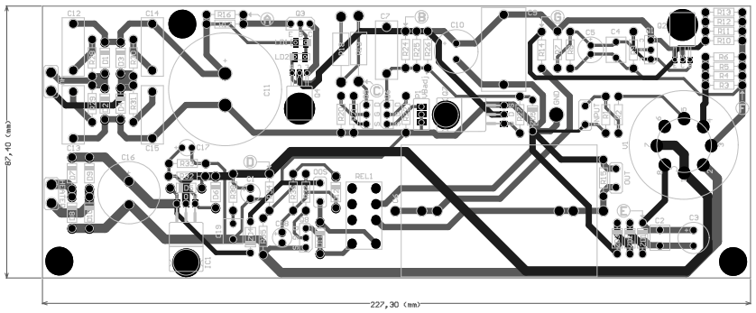

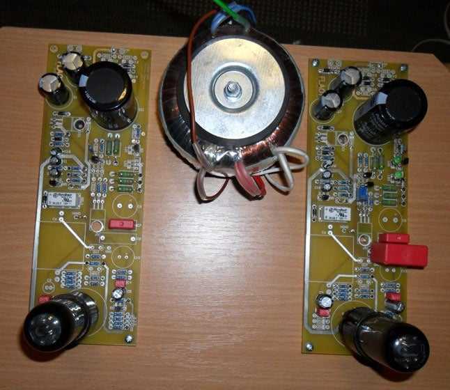

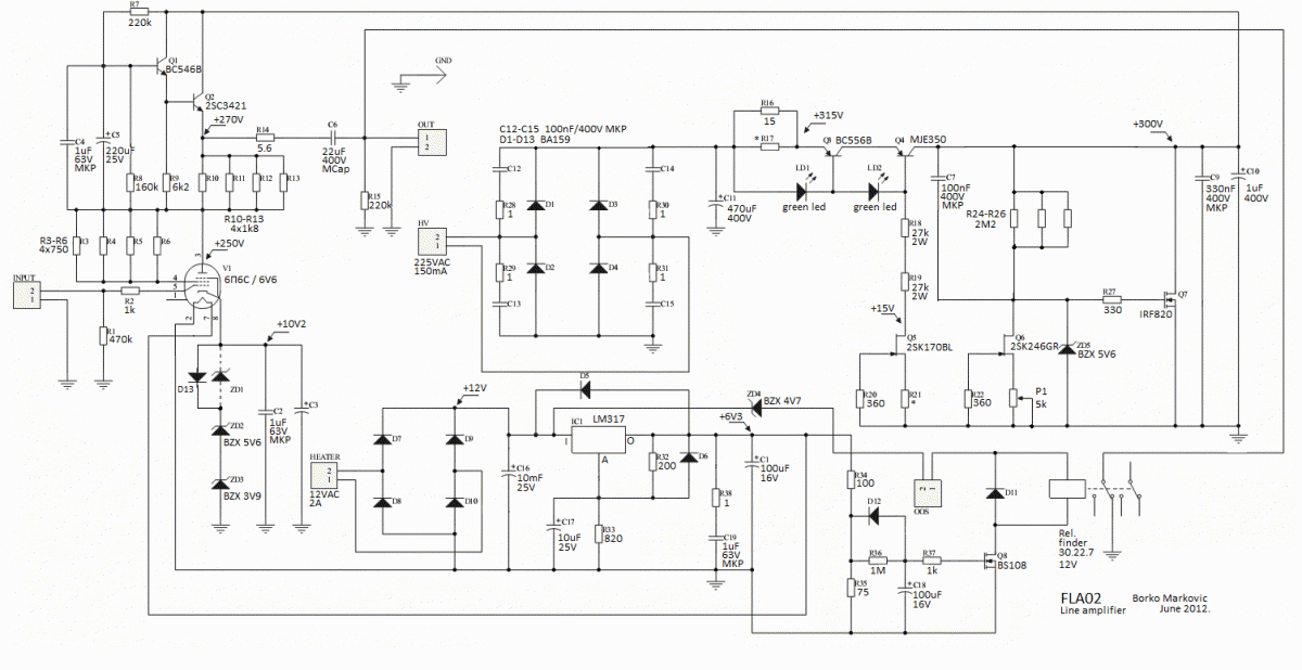

Fukushima Napisano Jul 7, 2012 Share #1 Napisano Jul 7, 2012 Za par dana slike gotovih modula i ostalo... - Napajanje,predimenzionisani ESM trafo 120VA, svaki kanal ima zaseban sekundar, open loop shunt regulator za napajanje pretpojacavaca i LM317 regulatore za grejanje. - 6П6С u triodnom modu - pojacanje 18dB - izlazna otpornost oko 15 oma - pretpojacvac i shunt regulator rade u otvorenoj petlji tj. bez povratne sprege. - pri ukljucenju uredjaja, tajmer drzi izlaz preampa kratkospojenim sa masom ,oko 60 sekundi dok se radna tacka cevi delimicno ne stabiizuje. Link to comment Podeli na ovim sajtovima More sharing options...
Zen Mod Napisano Jul 7, 2012 Share #2 Napisano Jul 7, 2012 mozda valja iprobati i LED string u katodi , umesto zenerki ; njih u principu ne moras ni bypassovatigrejanje podici na 40-50Vdclicno mi se , kod stepena pojacanja po nivou signala slicnim ovome , vise svidja ili choke ili dobar CCS (widlar ili kaskodirani DN2540) nego sve vrste mi i beta-folowera .... narocito sto sama 6V6 u triodi ima poprilicno mali izlazni otpor , bar u kontekstu potreba standardnog line stage-ano , tvoje usi su merodavne Link to comment Podeli na ovim sajtovima More sharing options...
Fukushima Napisano Jul 8, 2012 Autor Share #3 Napisano Jul 8, 2012 Razmisljao sam o ledovima ali su za ovaj slucaj neprakticni (veliki broj) a sum ekvivalentnog zener stringa je samo duplo veci, tj oko 4uV.Ono sto je interesantno je to sto se recimo trenutna radna tacka lampe (Ua-250V / Ia-42mA / Uk-10.2V) bas ne poklapa sa grafikom u datasheet-u 6V6, a narocito ne sa grafom za 6П6С koji sam uspeo da nadjem: mozda valja iprobati i LED string u katodi , umesto zenerki ; njih u principu ne moras ni bypassovatigrejanje podici na 40-50Vdclicno mi se , kod stepena pojacanja po nivou signala slicnim ovome , vise svidja ili choke ili dobar CCS (widlar ili kaskodirani DN2540) nego sve vrste mi i beta-folowera .... narocito sto sama 6V6 u triodi ima poprilicno mali izlazni otpor , bar u kontekstu potreba standardnog line stage-ano , tvoje usi su merodavneU semi je greska, tj grejanje je podignuto na 15V. Zbog cega da dizem potencijal grejanja na tako visoku vrednost (40-50V)? Link to comment Podeli na ovim sajtovima More sharing options...

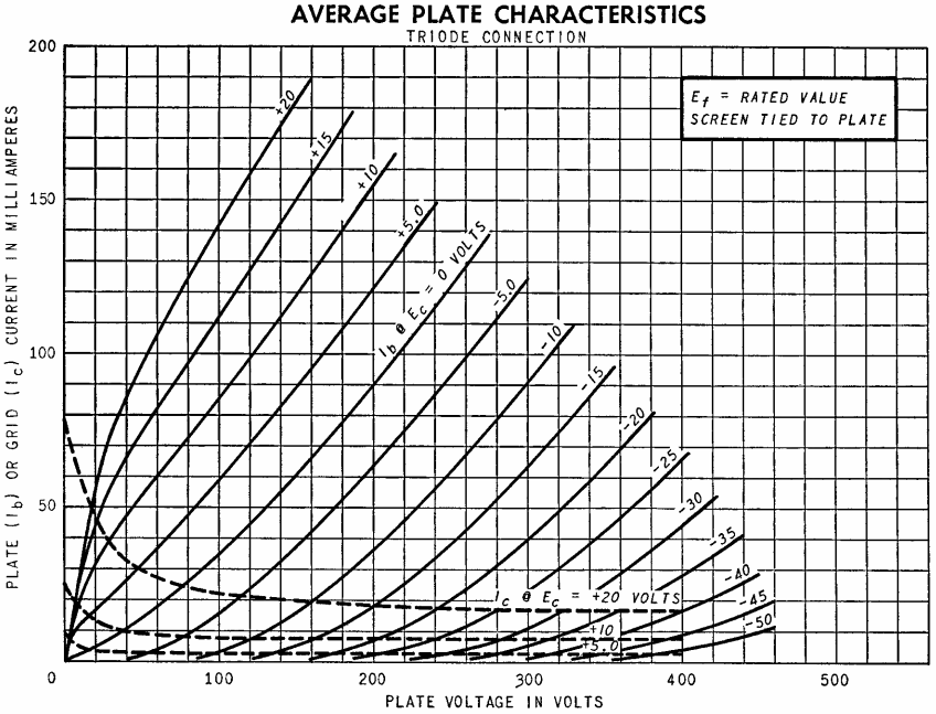

Fukushima Napisano Jul 9, 2012 Autor Share #13 Napisano Jul 9, 2012 Na to sam vec odgovorio, ovako ima >100x manju izlaznu otpornost a i zvuci bolje. Sto se tice radne tacke : Link to comment Podeli na ovim sajtovima More sharing options...

Fukushima Napisano Jul 9, 2012 Autor Share #19 Napisano Jul 9, 2012 Izvini, postavio sam pogresan (prazan) grafik.Krenuo sam od Salasovog preampa: http://www.diyaudio.com/forums/tubes-valves/102352-6v6-line-preamp.html...a zatim eksperimentisao sa jos par razlicitih radnih tacki. Evo nove slike gde se moze videti izabrana radna tacka A, takodje se moze videti da su razmaci A-A1 i A-A2 jednaki, sto znaci da je cev u ovakvom okruzenju i toj radnoj tacki veoma linearna cak i za tako veliki izlazni swing.Ovim resenjem sam dobio malu izlaznu impedansu, nizi napon napajanja, tj laksu izradu shunta.PoZdrav! Link to comment Podeli na ovim sajtovima More sharing options...
