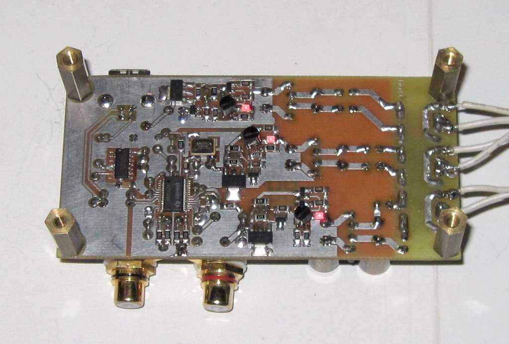

Evo napokon posle duzeg vremena i uz nesebicnu pomoc forumskih drugara sklopih i ja ovo sokocalo.
post-962-0-61278200-1398520472_thumb.jpg post-962-0-78322000-1398520487_thumb.jpg
Proradilo iz druge, zaboravio sam da zalemim otpornik 1K5 sa gornje starne.
Onako na prvo slusanje zadovoljan sam i nije mi ni malo zao ulozenog truda.
Kao sto se sa slika vidi nisam koristio tri trafoa vec jedan sa tri sekundara ( ako @Zocky
ima trafoe za bacanje, ja nemam :) )
Takodje u nedostatku JFET-ova izbacio sam ona dva u digitalnom delu i umesto njih stavio samo jedan otpornik od 3K3.
Nema nikakvog sima, bruma, pucketanja, krckanja, zuckanja i tome slicno.
 Sada sledidi najtezi deo posla ......skutijavanje.
Zelim neku minimalisticku varijantu velicine dve-ipo kutije cigareta da ne smeta previse u prostoru.

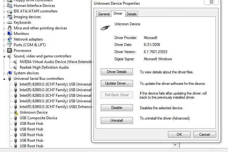

2704 mi čak i win xp detektuje i instalira za nekoliko sekundi - plug&play.
'nači negde si zvzrzvzlz, neki spoj... greši čovek.
Share this post
Link to post
Share on other sites
Meni je jednom kalaj podlizao ispod čipa i nije se video kurc. Pipalicom sam ga jedva našao. Proveri sve detaljno da li je po šemi. Nije preterano složeno.

Juce se DAC vratio sa kanala. Bio je kod Zokyja na kontroli. Gresku sam napravio  jer nisam jedan TH otpornik zalemio i sa gornje strane plocice i postojao je neki sitan bug kod jednog od 3 napajnja napajanja (Zoky kaze neka glupost). Sinoc sam sluso par sati muziku sa ovog DACa. Muzika je sa poslednje kompilacije Vdzeleta. Neverovatno koliko dobar bas izlazi iz ovog malca. Naravno da bas nije progutao ostatak spektra, sve je bilo na svom mestu. Poredio sam ga sa istom muzikom sa integrisane muzicke kartice i sa Philisp CD723 (ista muzika narezana na CD). Meni se ovo bas dopalo kako svirucka.
Da ga skutijam u jednu slatku malu kutijicu koju sam pripremio pa da nastavim slusanje do sledece naprave.
I da, rekao bih da mu nedostaje preamp mada nisam izmerio nivo signala na izlazu. Ali vidim da trazi da pot oteram malo vise ka max volume.
