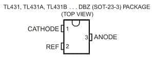

PAŽNJA!
Izgleda da sam napravio grešku kod footprinta za SMD TL431.
U datasheet-u stoji da je raspored pinova dat za "top view"
tako sam ga i nacrtao.
Trenutno radim na sklopu sa kog su "pozajmljeni" šantovi za DAC, sve je ispravno a na izlazu je 3,35V umesto predviđenih 5V... i identično se ponašaju svih pet šantova.
Nisam siguran šta se ovde  desilo ali postoji mogućnost da je identična greška i u napajanju PCM DAC-a i da to nisam primetio jer se on napaja sa 3,3V.
Elem, posle svih mogućih kontrola koje nisu urodile plodom zaključio sam da nešto nije ok sa TL431; ili sam greškom dobio TL432 (što je malo verovatno jer sam probao i sa IC iz starih zaliha) ili je podatak iz sheet-a netačan.
Problem se rešava okretanjem komponente - postavite natpise prema pločici i time će TL biti ispravno polarisan.
Izvinjavam se zbog ovog previda!

Ispade da kod ovog napajanja nije bitno kako je okrenut TL431, referentni napon je dobar (pitaj Boga kako) pa se na izlazu dobije 3,3V sa odstupanjem koje je u granicama tolerancije.
Ipak, postavi TL kako treba - obrni ga da se ne vidi šta piše na tom SMD-u.
Obzirom da imaš na pločici tri skoro identična regulatora, ako sva tri daju tih 0,7V onda imaš "sistemsku" grešku u lemljenju.
Kada se uveriš da je svaka komponenta na svom mestu, stavi unimer na biper i kreni redom da proveravaš u odnosu na masu da nisi nešto kratkospojio sa ground-om....
Ma koliko te dobro služi vid, obavezno nekom jačom lupom pregledaj pločicu.
Za BF245 - kada zasvetli LED onda si ga dobro postavio.
Pošto je moj DAC proradio iz prve, pločica nema greške u rutiranju, izuzev ove za TL431, tako da je sve ostalo stvar tvog strpljenja i upornosti  ;)
