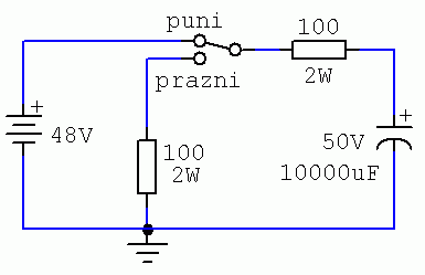

Jeste, i novim elektrolitima koji su neko vreme stajali u radnji, treba vreme da postignu nominalne osobine. Ovaj proces se moze ubrzati tako sto se novi elektroliti izloze procesu naizmenicnog punjenja i praznjenja (nekoliko desetina puta) pre ugradnje. Naravno, punjenje se vrsi iz izvora jednosmernog napona vrednosti bliske nazivnoj vrednosti kondenzatora, preko otpornika, a praznjenje takodje na otpornik (odnosno dva, da se izbegne da preklopnik na kratko dovede izvor u kratak spoj).Dakle, otprilike ovako:post-20-0-16366700-1338884766_thumb.gifIsto vazi i za vrlo stare a nekoriscene kondove, samo sto vrednosti otpora treba da budu 100-tinak kiloOma (mala struja punjenja, nezno s njima dok se ne vrate u kondiciju - tada treba paralelno s kondom vezati i VoltMetar da znamo kad se napunio/ispraznio jer sto je struja manja punjenje duze traje - tzv. RC konstanta).
Ja se naravno slažem, jer i sam na sličan način pripremam, ili formiram, elektrolite, ali znam da najveći broj ljudi to ne radi.U konkretno ovom slučaju, ionako je prekasno, jer ih je čovek već ugradio, i to je to.Šteta, jer po mojim iskustvima, dobro formiran elektrolit će trajati oko 30% duže.

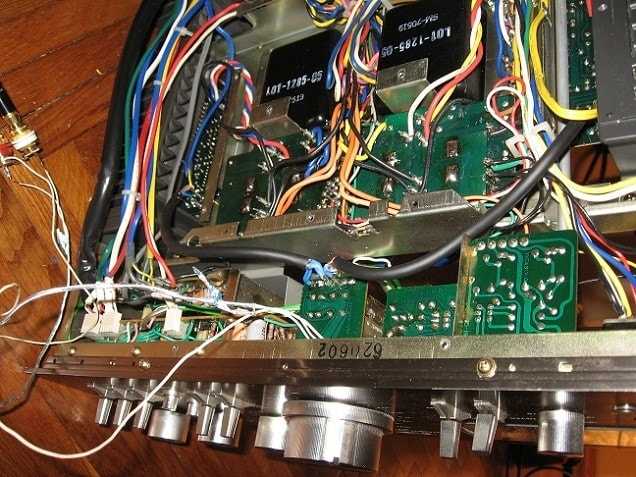

Evo slikice sa ubačenim elkovima. Od volume pota do power ampa sam turio malo mogamija. post-14-0-69828100-1338938039_thumb.jpg
Stavljanje novih kondova je bash bilo zajebaTo jer je visina u odnosu na original elne bila poprilična. Ružno mi bilo da tako nisko stoje pa sam lemna mesta morao nastavljati da bi nadomestio razliku u visini, a u isto vreme da dobijem na razmaku izmedju lemnih mesta. Ovo sam uradio tako što sam isekao parčad od "haris" žice za tvrdo lemljenje bakarnih instalacija.Ona je taman te širine da može lepo da prođe kroz otvore na pločici. post-14-0-25100400-1338938120_thumb.jpg
