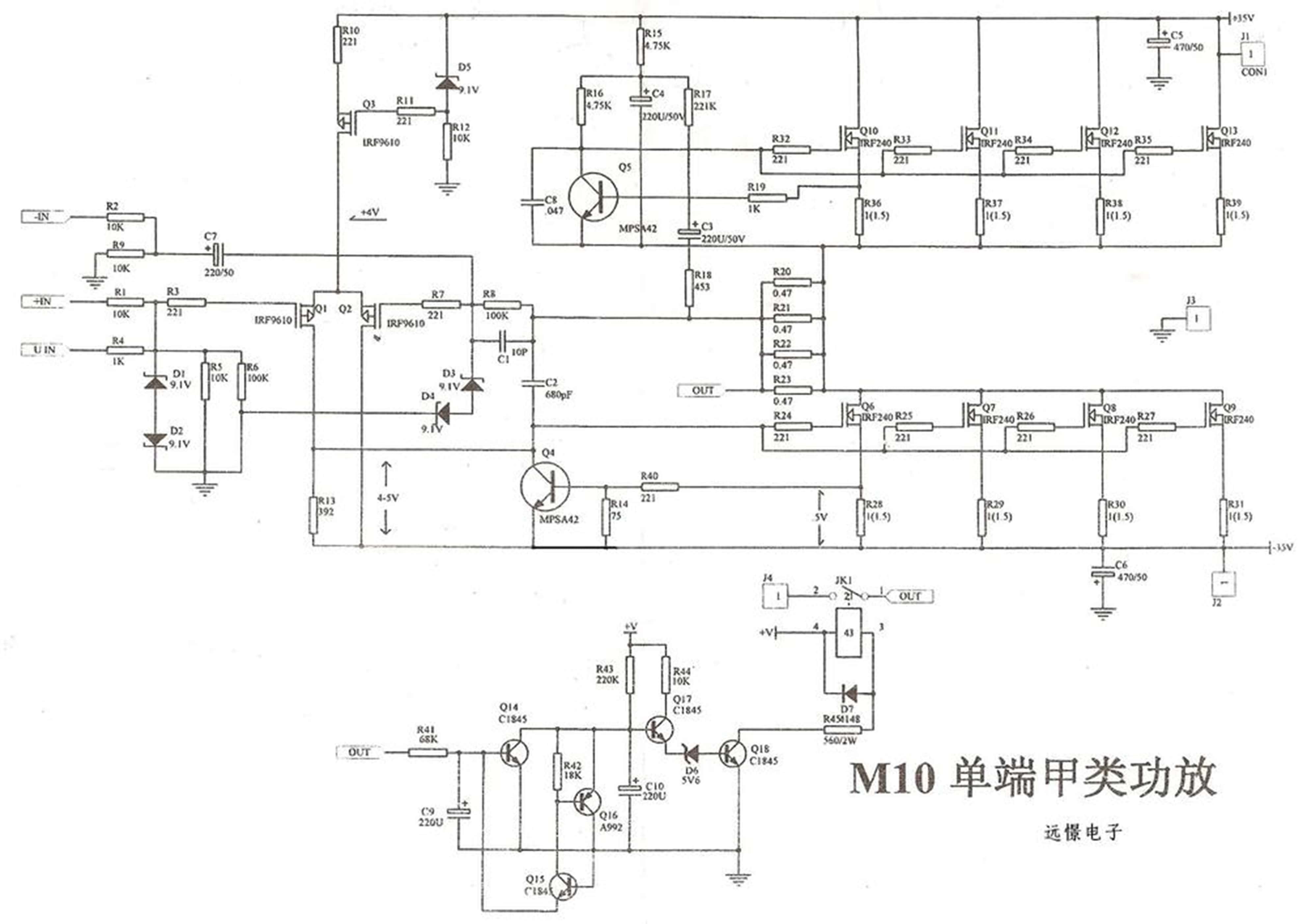

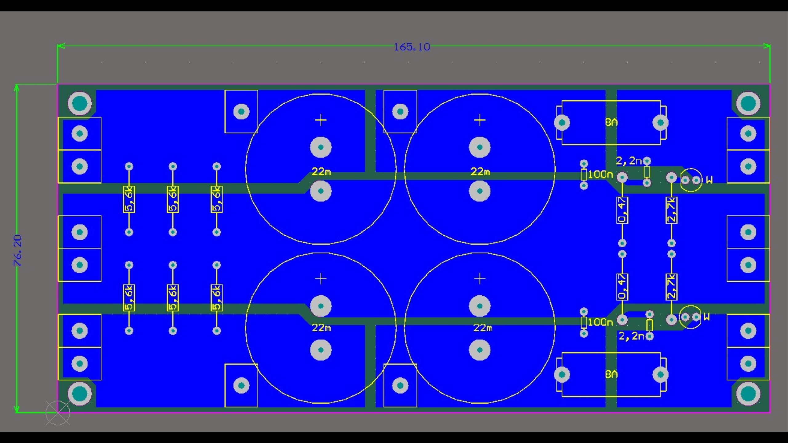

Kupljeno je iz neke niške firme a pošto ide na kilo, veoma ću tanko slagati ako kažem da je verovatno cena po kili ista ili skoro ista i da pola ove mase košta upola manje. U trenutku kada je naručeno i kupljeno, mislim da nisu imali tanji materijal od 20mm, odnosno, ne u ovom obliku. Ja sam planirao nešto kao 10x50, ali nije bilo, međutim, to je bilo prošle godine, tako da ne mogu ništa o tome odgovorno da tvrdim. Pokušaću da nađem broj telefona ili bar naziv firme odakle je kupljeno.Motorrun: Sasvim sigurno će biti mesta za MR kondove, štaviše, moguće je čak da će biti mesta i uz same filtarske kondenzatore a to ću već videti čim stavim stvari na sto. Šasija je sračunata na dimenzije onih 25mF/75V koji su našli novu primenu a ovde idu manji kondenzatori, sa napajanjem na 34V, 50V kondenzatori su više nego dovoljni a 33mF mi je nekako uvek milije nego 25mF. Koliko vidim, na original šemi, napajanje ima 4 komada od 25mF a dve strelice me navode na pomisao da se sa istog napajanja i filtracije napon sa istog ispravljača dovodi i na drugi kanal što znači da ću sa 8x33mF + 4x22mF imati sasvim dovoljno filtracije da bude malo overkill u odnosu na original.
